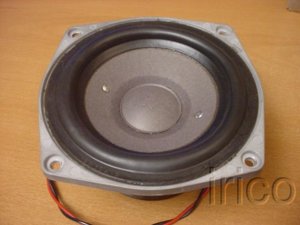

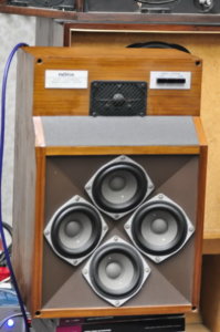

    Nhìn củ 30B có cấu trúc khá giống Studer, kể cả cái trạm nối 2 cọng râu vào voicecoil. Bác khỉ xem kỹ lại khg khéo anh Revox bắt chước anh radio tek thì chít! :lol:
    SG dạo này cũng hay có 1 số củ S30 jin-nhưng khg có cùng 1 lúc. kể ra nếu mà rẻ làm bộ 4loa/ch giống anh B350 revox thì tha hồ to mồm bác nhỉ?

    Em nghĩ màng loa khá nặng, viền cao su cứng nên độ nhạy không cao được. Có lẽ phù hợp với pop / rock hơn nhạc vàng. Tuy nhiên hồi trước em nghe nhạc vàng bằng S-30, S-90 cũng phê phết, chắc hồi ấy tai trâu hơn bây giờ :mrgreen:
    Giống hệt bác ạ, chỉ khác mỗi chỗ cầu đấu dây. Ai clone của ai nhỉ :lol:

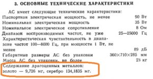

    Chào các bác! Em mới phát hiện ra rằng loa Liên xô có chứa vàng, bạc rất cao. Hèn gì cứ mỗi khi vàng lên giá thì loa Liên xô lên giá theo ! :D
    S90B
    Hàm lượng kim loại quý:
    Vàng - 9,726 mg
    Bạc - 134,1835 mg

    Trước đây em cũng nghĩ như bác, nhưng hôm vừa rồi tháo cái màng bị dán nhấm của củ S30 ra em mới ngạc nhiên vì nó thật sự nhẹ, mỏng, cứng. Chỉ chê cái phân tần họ làm chuối quá, cuộn dây lỏng toẹt, lấy tay bóp nó còn phùng phình đc, có lẽ do tư duy đi cày lấy công điểm :lol:. Kế hoạch là hôm nào rảnh rỗi em sẽ tháo ra quấn lại rồi tẩm keo cho chặt. Dây chạy trong đó cũng nhỏ lắm (0,5ly), thay nốt bằng dây 1 ly. Dàn tụ để thư thư kiếm cho đúng tiêu chí ngon-bổ-rẻ. :)
