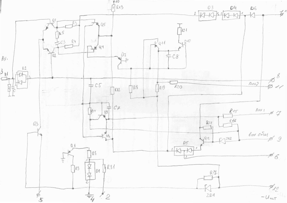

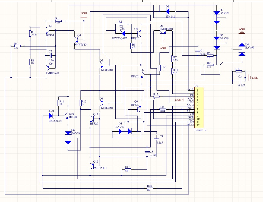

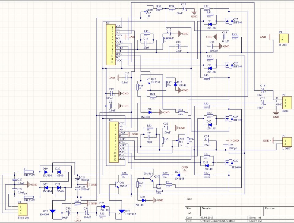

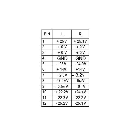

Sơ đồ mạch preampli Điện đo các chân từ 1-12 Tổng Lỗi hiện tại: Đã sửa đc bên Trái (L) Bên phải dò 3.4V ra output của loa. Chưa tìm ra dò ở đâu.

Mạch thì e tìm đc của mấy bác nga ngố vẽ thôi. Còn e ms tìm hiểu. Chưa biết nhiều, nhiều thứ còn chưa biết n hoạt động ntn. Đang bí dò mãi ko ra vì sao n lại bị ra 3.4v và mất audio trên kênh R.
