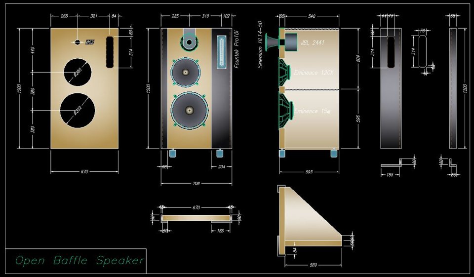

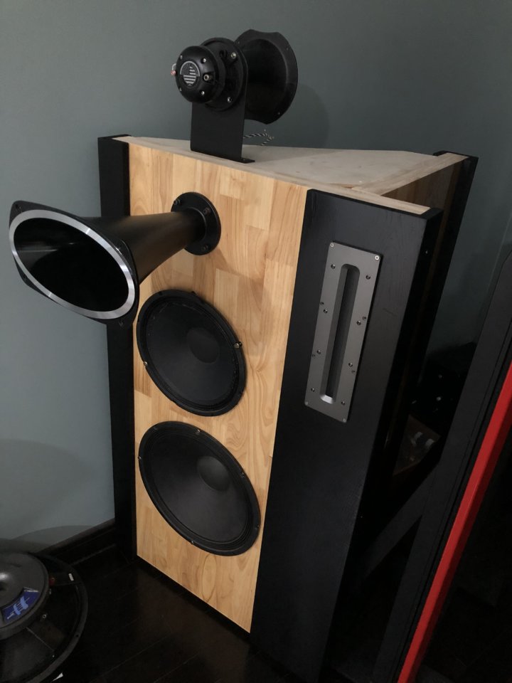

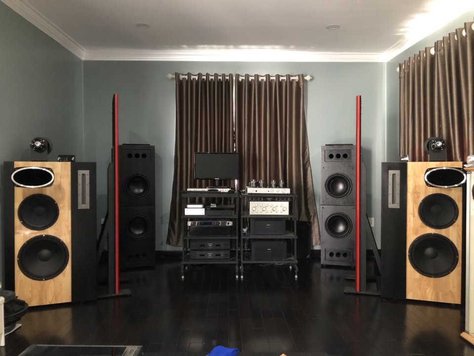

    Cấu hình loa Open Baffle của em:
    - 4 Subwoofer Eminence 12LAB (<80hz)
    - 2 Eminece 15A (80Hz-320Hz)
    - 2 Eminence 12CX (320Hz-1,1KHz)
    - JBL 2441 +Lpad (1,1kHz-9kHz) + Horn JBL/Selenium - HL 26-50
    - Fountek Pro10i+Lpad (9kHz-20kHz)

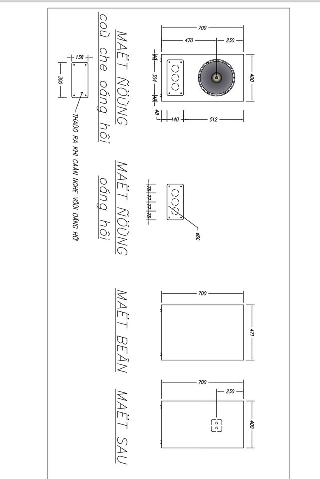

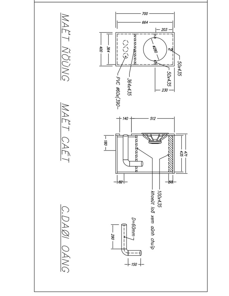

    Bác Hào chia sẻ thêm bản vẽ thùng Sub được không ạ?

    Bản vẽ đây nhé bác .
