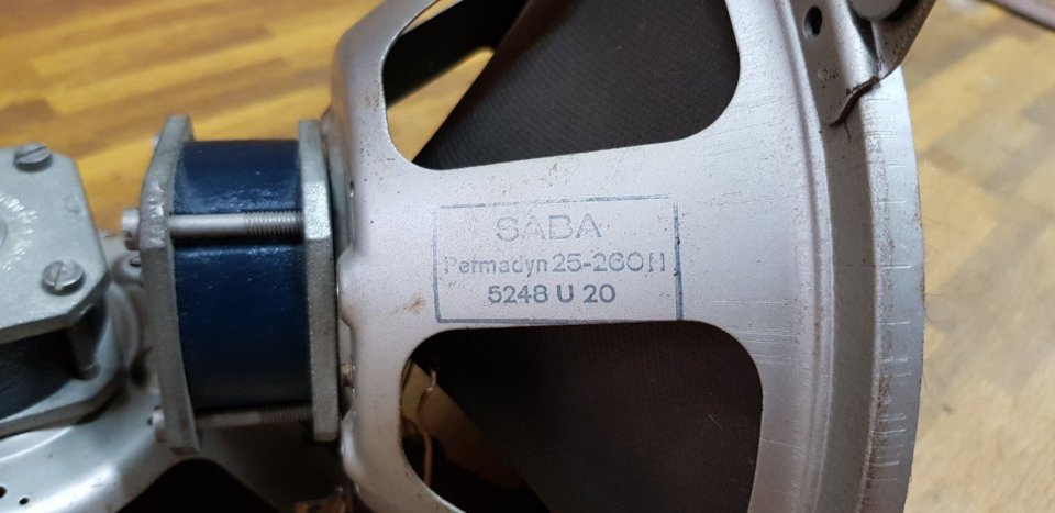

Các ae tư vấn giúp mình, mình có cặp loa saba toàn dãi cổ bass 25 củ ống bơ, vậy nên đóng thùng kín hay thùng hở, thùng có tạo đường hầm không. Xin cám ơn ae.
Nửa kín nửa hở kiểu mặc váy ko mặc quần trong là ngon nhất .... Kkkkk Lý do nếu hở thì tiếng mỏng . kín thì ồn thùng gỗ nghe ko tê. Làm thùng hở sâu 25cm thôi rồi dán xốp trứng tiêu âm quanh vách. Có lưới ecang che mặt sau. Nghe sẽ hay nhất
Ko cần thông hơi nhé vì mặt sau ecang lưới nó thông rồi. Có thích thì khoét dự phòng vài lỗ lắp củ mid. Treble.... Cho nó đa năng sau chế cháo độ thêm treble hay 3 dải nó dễ đỡ mất công thay thùng khác
Dạ em làm theo bác @giahuy thôi, phòng chưa tốt nên em dùng mạch lọc sub để cắt bass. Em đang đầu tư Altec 515, còn 416 nghe nói ko hay bằng anh.
