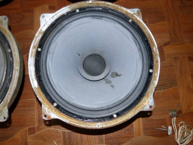

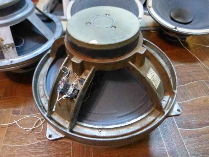

    Em vừa tìm được hình đây rồi ạ, các bác tư vấn giúp em với.

    Thứ nhất là loa này nam châm Ferrite nghe không hay bằng alnico, thứ 2 là giá quá cao.
    Phải nói rõ ràng hơn chút là cái hình loa mà bác post có dải tần số từ 40 Hz đến 14 KHz, độ nhạy 95dB, trở kháng 16 ohm, công suất thì có tài liệu ghi 25W có tài liệu ghi 50W do nhà máy Samarkand sản xuất. Thời Liên Xô có 2 nhà máy sản xuất loại loa này và bác nên chọn loại do nhà máy Lomo - Saint Petersburg thì ngon hơn nhiều, có lẽ là tốt nhất trong các loại toàn dải của Nga cùng kích cỡ

    Cám ơn bác HHK ạ, có lẽ em sẽ tìm đôi khác vậy.
