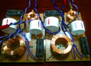

    Phần 2: Nâng cấp Bé Usher S-520
    Sau khi giải phẫu và lượng định tình hình với đặc tính âm thanh của Bé S-520, em cho là tuy bị hạn chế bới driver nhỏ và bộ Xover đã tương đối tốt trong tầm giá, Bé có thể nâng cấp giọng ca cho rộng rãi và chi tiết hơn nếu can thiệp một chút vào linh kiện của bộ phân tần. Tụ, trở, và dây dẫn là 3 thứ mà em cho là có thể thay và cải hiện được tình hình.
    Do đã có kinh nghiệm thay linh kiện ở một số bộ phân tần loa, và đã từng thử một số tụ khi làm đôi loa 3 đường tiếng, em cho là tụ phù hợp nhất để khắc phục điểm yếu của Usher S-520 trong tầm giá hợp lý là tụ Mundorf RXF, mà series mới nhất của dòng tụ này là bộ ba Mundorf Evo alumium, Evo Allumium Oil, Evo Gold/Oil. Tụ này có khả năng cho âm thanh chi tiết và mở ra cả hai dải trầm và cao. Cân nhắc ngân sách hạn chế và vừa tầm giá với cấu trúc các củ loa này, em dùng Evo Zn 10uF +/- 3% cho Mid-bass và Evo Oil 8.2uF +/- 3% cho treble.
    Với trở, em thay toàn bộ trở sứ bằng trở dây quấn quân sự Dale +/- 2% có cùng trị số và có công suất gần tương đương.
    Dây dẫn, em thay toàn bộ dây trong loa bằng dây đồng mạ bạc 16AWG vỏ teflon cứng cáp. Xử dụng connector của Furutech để kết nối với trạm loa và củ loa.
    Dưới đây là hình bộ phân tần đã nâng cấp và linh kiện đã thay ra. Xem có vẻ đẹp và chắc chắn hơn.

    Âm thanh của Bé sau khi nâng cấp có cải thiện ngay ở những mặt hạn chế trước đây dù Bé chí được chạy rà sau 10 giờ. Nhạc cụ và giọng hát được thể hiên ở mức độ chi tiết, tách bạch cao hơn nhiều so với trước nhưng vẫn giữ tính tự nhiên và liền lạc (coherent) của bản thu. Âm thanh được mở rộng ở cả hai dải. Bass xuống sâu và dịu dàng hơn, treble long lanh hơn. Chi tiết và độ mở âm thanh ở cả dải cao và thấp thể hiện ở khả năng chơi những bản nhạc khó hơn của Bé bao gồm những bản Ochestra đơn giản, tứ tấu, và Accapella.
    Ai đã từng ôm ấp Bé này lâu ngày cũng biết là hạn chế lớn nhất của của Bé là khi trình diễn ở mức âm lượng riu riu: âm thanh mất chi tiết, bass thiếu trầm trọng, âm hình hẹp và trung âm dính. Điều này được cải thiện hơn sau khi nâng cấp. Tiếng bass tuy vậy vẫn bị hạn chế vì kích thước loa nhỏ nên cần âm lượng hơi lớn một chút và ở mức âm lượng vừa phải nó gây ngạc nhiên cho em ở tiếng bass so với trước khi nâng cấp.
    Bé Usher S-520 khi mua được cung cấp miễn phí 4 miếng silicon nhỏ gắn vào làm đệm chân loa trước khi đặt lên kệ loa. Sân khấu âm thanh không rõ nét cũng chính là do việc chống rung không tốt với bộ loa này. Sau khi nâng cấp Xover, em đã đưa 4 miếng dBNeutralizer vào dưới mỗi loa, kết quả là âm hình ổn định và rõ nét hơn nhiều.
    Tổng kinh phí đầu tư theo giá net (không kể shipping, thuế ) được đạt hàng từ các shop VNAV và giờ công phải làm xin được liệt kê như sau:
    1. 2 tụ Mundorf Evo Alumium Oil 8.2uF: 17,49 * 2 = 34.98 USD
    2. 2 tụ Mundorf Evo Alumium 10uF : 13.22 * 2 = 26.44 USD
    3. 8 Điện trở Vishay Dale công suất cao (2 Ohm/10w và 10 Ohm 13W): 30.000đ x 8 = 240.000 đ
    4. 3,5m/cặp dây đồng OFC mạ Bạc vỏ Teflon: 110k/cặp * 3,5 = 385.000 đ
    Connector Furutech mạ vàng không tính vì em có sẵn dùng cho hết, các Bác có thể hàn thẳng vào cọc loa (nhớ tẩm chì hàn trước và hàn nhanh kẻo hư củ loa). 8 chân loa chất liệu dBNeutralizer củng không tính vì rẻ tiền và em có sẳn dự trữ xài dần Chì hàn và keo nhựa không tính.
    Như vậy tổng chi phí là 625.000 + 61,42 USD = khoảng dưới 2,5 triệu đồng bao gồm shipping được gia công với gần 100 mối xả hàn + hàn, và khoảng 4 giờ đến một ngày làm việc tùy theo tay nghề và có “thợ vịn” không?
    Với chi phí thuần như thế, em cho là rất đáng để cân nhắc đầu tư. Nếu kết hợp Usher S-520 đã mod với một cặp sub Velodyne Optimum hoặc Rel thì em tin có thể đưa cái bộ mà 6moon đã review ở đây http://www.6moons.com/audioreviews/usher3/1.html xuống hàng dự bị.
    Lời phi lộ cuối cùng: Nếu có Bác nào mong đợi việc nâng cấp này sẽ nâng Bé Usher S-520 lên hàng loa đỉnh cao của các loa đỉnh cao bookshelf thì đó chắc chắn là “nhiệm vụ bất khả thi” mà cho dù kết hợp cả diển viên gạo cội Tom Cruise trong series phim Mission Impossible + phù thủy đạo diễn phim khoa hoc giả tưởng Stephen Spielberg cũng sẽ không ra được. Hạn chế của củ loa cho dòng loa thị trường vẫn là giới hạn không thể vượt qua được của Sờ Năm Hai Mươi. Tuy nhiên nếu có ai hỏi em: Có đáng để nâng cấp từ Xờ Năm Hai Mươi nguyên bản? Hiệp Sỹ Mù là em tuy bất tài nhưng cũng xin dũng cảm ưỡn ngực mạnh dạn thưa là: Nên, rất nên.
