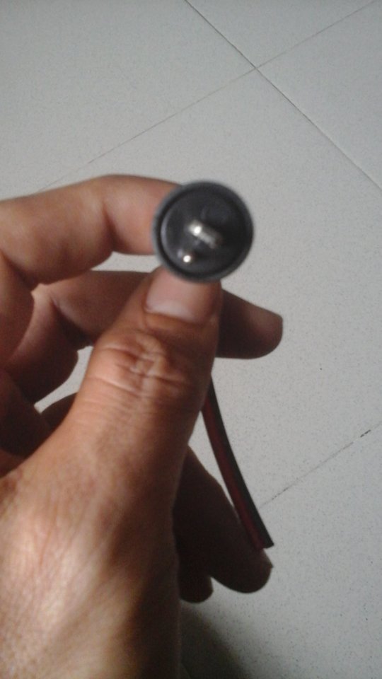

    Em xin chân thành cám ơn các anh / chị đã tư vấn cho e. Em đang tìm nơi bán zac cắm âmli ra loa 2 chân. Thật sự em mún tìm zắc có lỗ đấu dây khoảnh 5mm 1 dây mà tìm không biết ở đâu bán hết. Âmli em đang xài philip 682 recerver, Còn tình trạng âmli cổng tín hiệu ra loa do các tiếp điểm tiếp xúc không tốt e đã xử lý ok rồi. Triết áp em đã vệ sinh ok, đánh cửa a,b, a+b nếu tắt nguôn trước không tăt bộ phận chuyển cửa off thì vẫn còn tiếng kêu, nên khi không nghe nữa thì off tín hiệu trước, sau đó mới off nguồn âmli. Dù hơi phức tạp một tí đành phải sống chung với lũ vậy.
