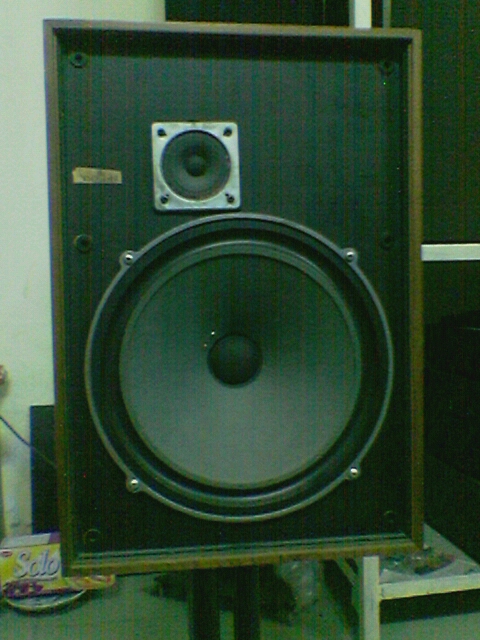

    Hôm Cn lượn lờ thấy có một đôi Wharfedale. Em thầy sau đit ghi là MELTON 2 - Madein England, ngoài ra ko thấy ghi thêm thôgn số gì. Loa gồm: 01 bass 30 cm, 01 trép. Loa bass em thấy là màng giấy, gân cao su ngược, gân cao su thấy có vẻ dầy và cứng hơn bình thường, bác bán hàng bảo đây là bass đúc. Bác ấy mở thử với em đầu Cd và ampli cỏ, cảm nhận là em thấy trung khá, nhưng bass thì ko đc sâu và cứng.mặt ecăng mầu nâu vàng sần sần giốnh bao tải. Có bác nào đã dùng qua em này hoặc có thôgn tin gì về em này tư vấn giúp em với. Thanks
    Hình em nó đây ạ:

    Tôi cũng đang chơi dòng này
    Nhận xét sợ bộ đúng như bạn nói, đây là dòng loa cổ mà.
    Trị được em này không phải là dễ đâu, nhưng nếu phối ghép ngon thì tiếng được đó, dòng này chuyên làm gân ngược, trước năm 75 là gân vải, gân cao su là đời sau.

    Đây là một loa hiend vào thời kỳ năm 1960
    Gân loa bằng mút nên phần lớn đã hỏng và thay.
    Đặc biệt của dòng driver này là nam châm hình vuông
    Em đã nghe 2 cặp và hiện nay em đang dùng củ bass của dòng này nhưng là 40cm.
    Tiếng bass - trung hay, tiếng tep nghe tốt
    Nhưng có một thứ phá hỏng hết đó là cái thùng loa.
    Thùng loa kín , dung tích nhỏ nên nếu bạn nghe với cái thùng đó thì âm thanh rất bình thường, lùng nhùng, tiếng bass có đuôi dài, trung âm không nổi. Nếu em không nhầm thì phân tần ở sau loa còn có nút tăng giảm bass tép thì phải.
    Em không sử dụng thùng này mà đóng thùng kiểu oken âm thanh khác hoàn toàn.
    Nhận định riêng. bác cân nhắc.

    To dlamtv: Bác dlamtv ới, cái loa trep của bác có giống thế ko vì em thấy loa trép của em này có vè ko ăn nhập gì với loa bass, bác đang ghép em nó với ampli gì vậy, ko biết em đèn EL 84 PP có kéo đc nó ko bác, nếu bán dẫn thì loại nào ạ, bác có biết thông số của em nó ko. Thanks các bác nhiều

    Loa treble của đôi ở trên tôi thấy không giống, loại này thường làm bằng gân giấy, nam châm alnico, viền xung quanh bằng mousse.
    Đặc trưng của Wharfedale chính là cái vỏ thùng, loại cổ thường làm 02 lớp ở giữa nhồi cát để triệt tiêu rung động của vỏ loa.
    Bây giờ tôi chơi loại lớn hơn rồi W70, tiếng trầm thì phải nói là rất hay, đặc biệt khi mở to thùng không bị rung động gì cả...
