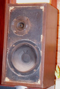

    Eo ui. Xấu ơi là xấu
    Các thầy thử đoán xem thằng này là con cái nhà ai và bao nhiêu tuổi rồi nhé.
    Có lẽ không có đứa nào còn có thể xấu hơn nó nữa.

    Đó là AR4ax , Loa của bác còn đẹp trai chán so với của em.Em cũng ở HN và đang tìm AR2ax đây, bác biết chỗ giúp em với

    Cặp này của bác còn đẹp, chi mỗi tội gân loa bass hơi méo, Nếu bác bỏa dưỡng lại cho loa bass tròn trịa lại thì tiếng em đảm bảo hay hơn nưa đấy ạ.

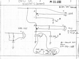

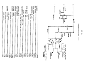

    Các Bác ơi cứu em với !!!
    Em có con AR3a cặp trung bị rè, mang đi làm lại về nghe có đĩa bị đĩa không, hỏi ông làm loa thì ông ấy bảo xem lại phân tần, bị đấu sai, em mở ra nhưng không biết thế nào là đúng. Các bác biết sơ đồ đấu loa cho em xem tí, chứ đang nghe phêphê đến đoạn bass đập mạnh là trung bị cộc , mất hết cả hứng :evil:

    Cặp trung của bác vẫn chưa trị được àh? Hôm nọ em tưởng thử ko có vấn đề gì?
    Gửi bác 2 sơ đồ phân tần, cái vẽ tay là 3a đời đầu. Bác kiểm tra cái nào giống của bác thì dùng nhé.
    Chúc bác chóng khỏe

    Một lần nữa cảm ơn bác AR3a , em về kiểm tra thì loa của em là không phải đời sơ đồ vẽ tay mà đúng như sơ đồ kia.
    Đấu đúng ,chỉ có đĩa KITANO nghe đến bài 9 là bị các đĩa khác bt. Ông quấn loa có danh tiếng ở HN phán do tụ dầu rò + màng kém...là nguyên nhân gây ra. Thế thì hết thuốc chữa rồi ...hu.hu
    Cho em hỏi thêm một chi tiết nữa , trong sơ đồ vẽ các loa đều đấ cùng chiều , nhưng sao có một số cao thủ về AR bảo là loa trung đấu ngược với các loa

    Bác có thể kiểm tra trị số tụ. Nếu sai lệch quá 10% thì phải thay ngay, ko thì trước sau cũng làm tiêu loa của bác. Nếu sau khi thay tụ mà loa trung vẫn bị bệnh đó thì chắc phải thay thật. Bác có thể đặt anh Dũng Mã Mây mua hộ loa trung khác lắp vào.
