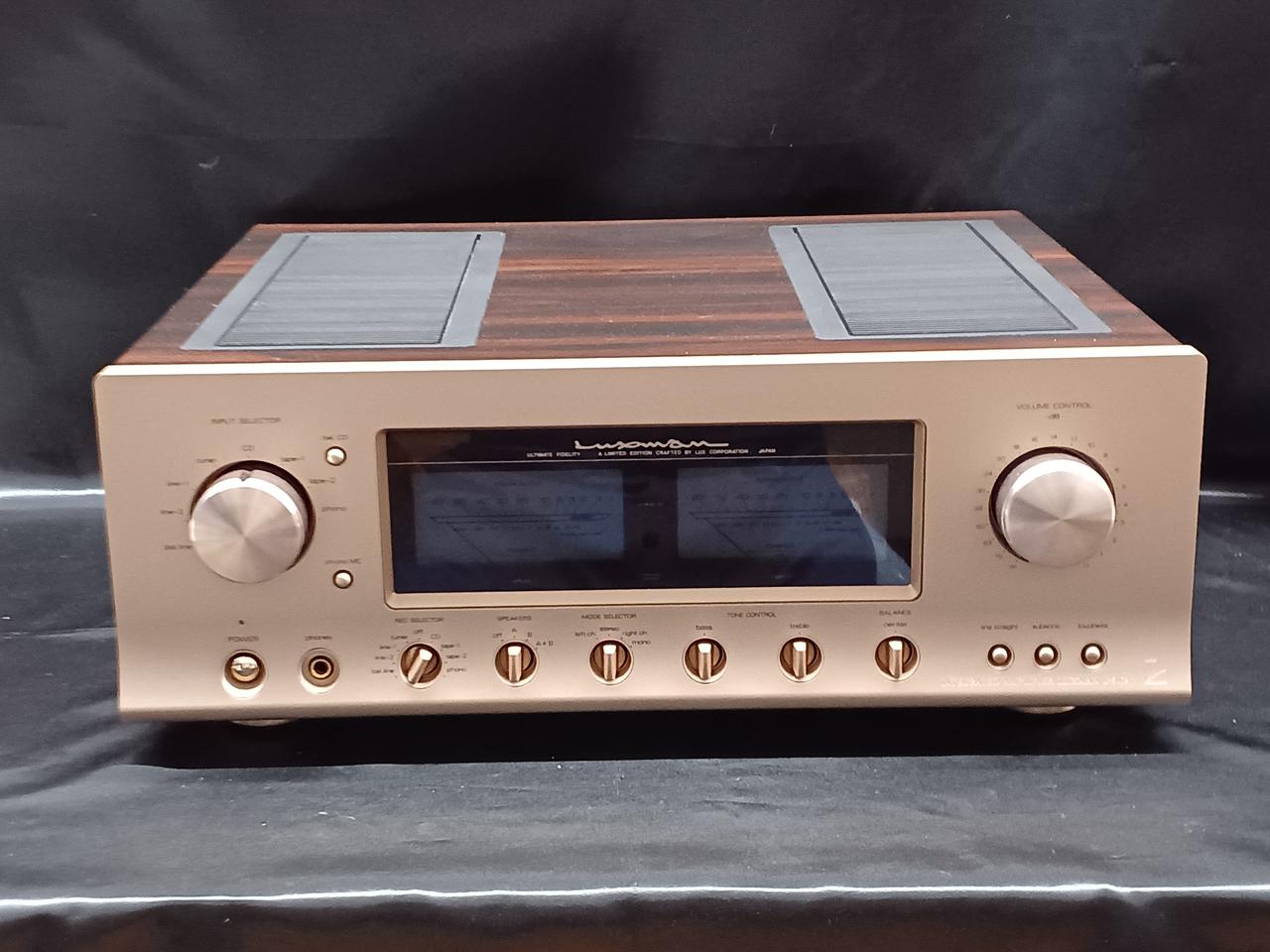

    Luxman 507s mua tại Nhật dùng lúc đầu rất tốt nhưng daọ này thấy có tình trạng một bên trái âm ra yếu hơn phải. Bệnh này bác nào có kinh nghiệm bắt dùm em và có thể sửa chữa thế nào.
    Xin cảm ơn các bác.[​IMG]

    Bác sờ trên náp lưng tản nhiệt xem có nóng đều cả 2 bên ko ạk nếu nóng đều thì mình kiểm tra phần đầu vào, pre, các cổng kết nối, selector…
    Còn nóng ko đều thì lại phải cân chỉnh bias lại ạk
