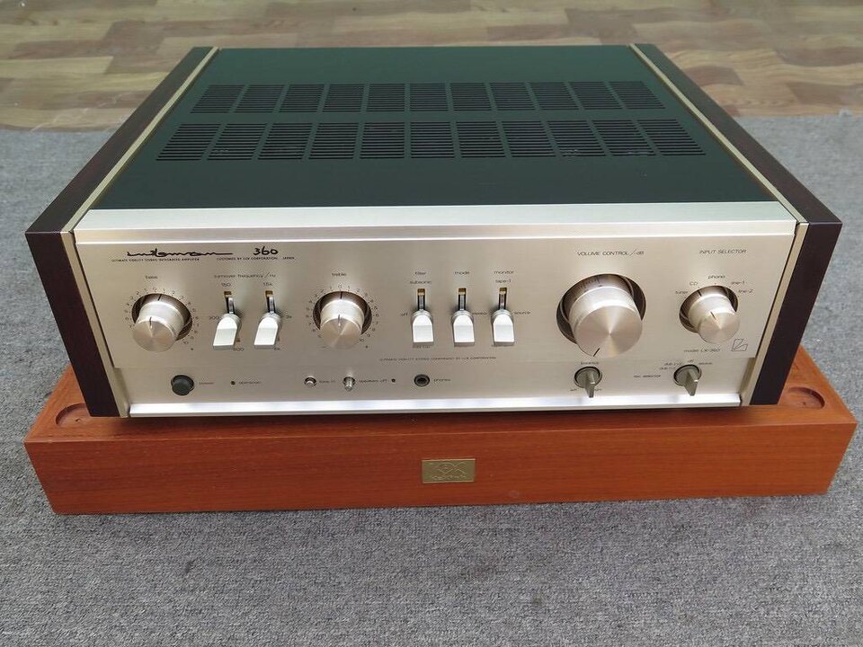

    Có bác nào đã chơi qua amply Luxman LX360 không ạ . Cho em xin ý kiến về em nó . Em định mua để nghe nhạc trữ tình , bolero , hải ngoại . Em cám ơn nhìu . IMG_1651980786392_1652925337599.jpg

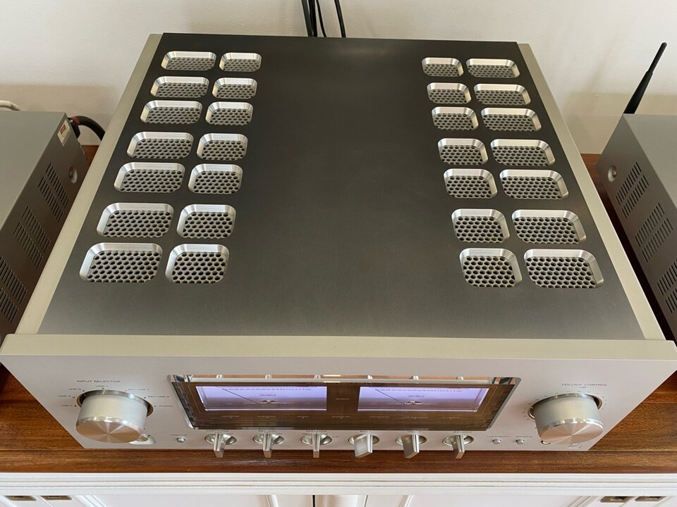

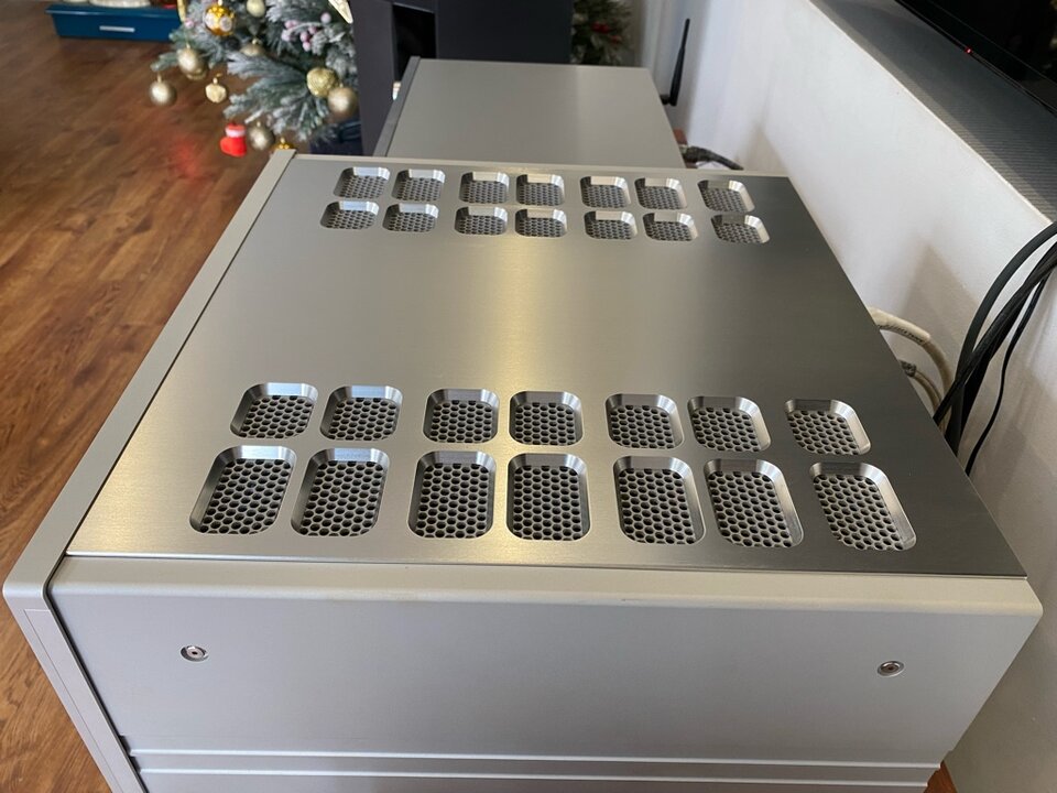

    Bác cưới được e nó về chưa, cho a e xin ít review. Class A 30w nghe voice chắc phê nhưng nhiệt toả ra chắc nóng?
  17. b3c1
    b3c1 Advanced Member
    18/5/09
    159
    383
    Mình cưới 509x rồi bác. Nghe ngon, nhìn đẹp

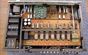

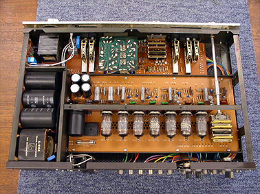

    00B180A0-66EA-4A87-B70D-C4C4380011E3.jpeg Chào mn ! Mình mới mua pre cl32 cho người anh nhưng khg biết vị trí bóng nào cần thay cho pre ngõ ( in out bên phần Cdp) , mong mn chỉ giúp. Cảm ơn nhiều

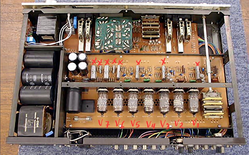

    Đây bác: em oánh dấu từ phải sang trái từ V1 đến V7:
    V1, V2, V3,V4 là đèn Phono
    V5 là đèn IN kênh trái
    V6 là đèn IN kênh phải
    V7 là đèn chung mỗi kênh 1 nửa
    Bác cần thay gì thì thay.
    Nhìn qua thì thấy 8 con tụ nguy cơ hỏng rất cao em oánh dấu X bác cần mua thay ngay!

    Hình trên mạng đấy Bác, cảm ơn Bác
