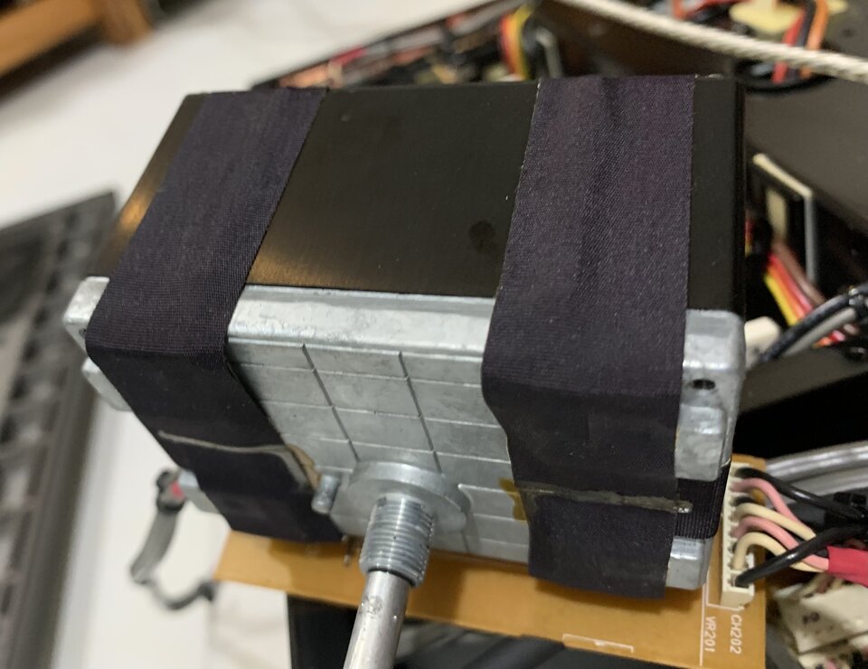

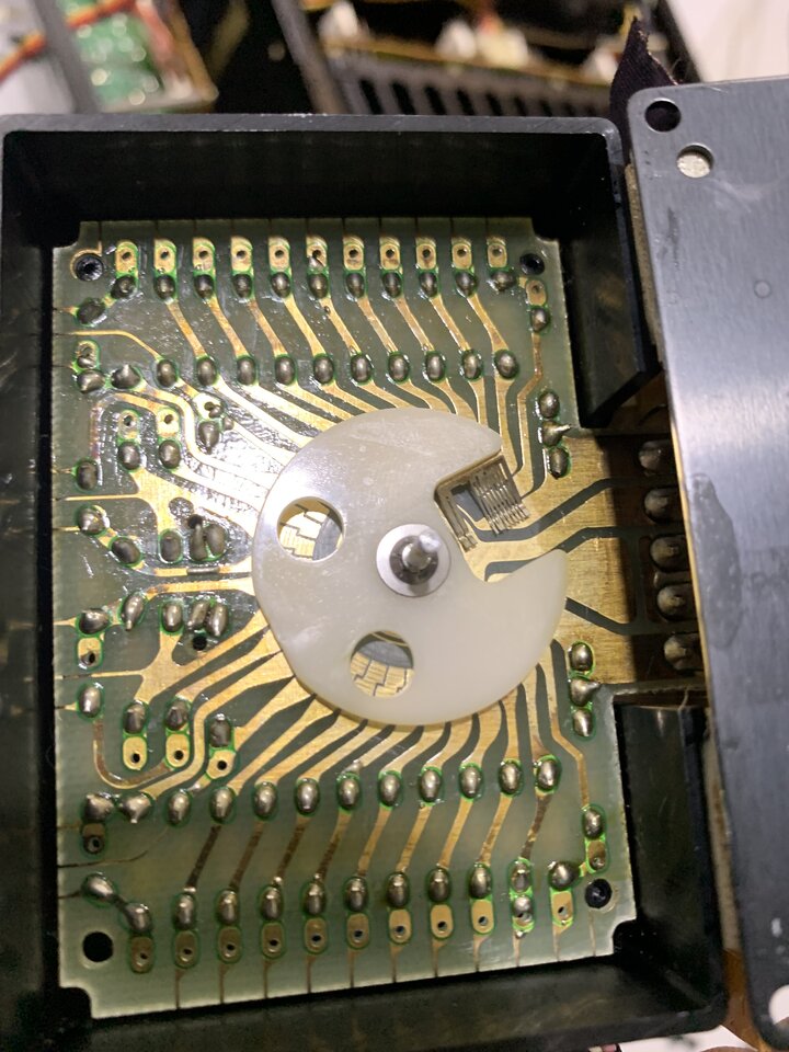

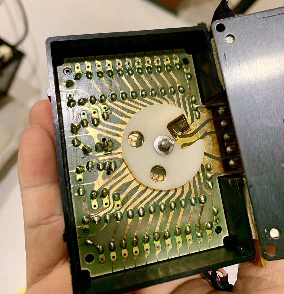

    Đa số bị cái volume tổng thôi bác trước e có vệ sinh volume cho 1 bác cũng bị hướng 8-9h qua dc hướng đấy thì lại bình thường nên em đo kiểm thì chính sác bị volume nên e đã tháo ra vệ sinh mới hết bệnh được nếu bác ở sg thì bê qua e kiểm tra chữa cho bác tuyệt đối bác đừng xịt bất cứ gì vào mấy cái chiết áp nhé!
    Đây là hình e có chụp lại trước và sau khi vệ sinh ạk
