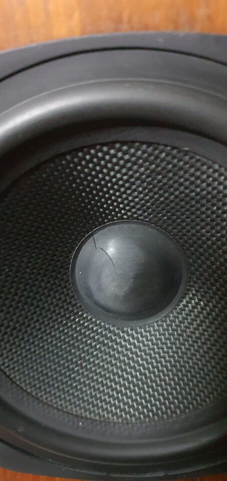

    Các bác cho em hỏi màng loa bị nứt như thế này có thay được không hay là dán keo gì vào được không ạ.

    Ra chỗ sửa giầy dép mua lại ít keo sữa rồi ra chỗ thu mua phế liệu kiếm cái màng loa giấy cũ về khéo tay tách lấy một dải mỏng dùng tăm bông thấm keo sữa quét lên hai bên vết rách sau đó nhúng dải giấy loa mỏng vừa tách ra vào keo sữa đắp lên. Dùng lượng keo vừa đủ để ko chảy loang và tách dải giấy vừa đủ hẹp thật mỏng để bảo đảm thẩm mỹ. Chúc thành công. ( keo này gốc nước nên dễ dùng và ko nên dùng keo con chó nếu chưa có kinh nghiệm.

    Dạ cám ơn 2 bác. Loa của em cũng dạng cỏ thôi nên em sẽ cho đi thay luôn.

    Loa này chắc hai đường tiếng nên cái mũi loa khá quan trọng ( loa ba đường tiếng sẽ dễ hơn) bác cân nhắc.

    Chụp mũ loa bình thường không ảnh hưởng nhiều đến chất âm đâu bác (trừ một số loa cao cấp nó có nhiệm vụ định hướng âm thanh), bác cứ để thế chơi cho loa nó zin...

    Bác lên shoppee mua cái nón về. Mua thêm keo đen. về lấy xăng tưới xung quanh nón. Là lấy đc cái nón ra rồi lắp nón mới vào. Làm luôn 2 cái loa cho giống. Ngon bổ rẻ mà lại có thêm kinh nghiệm cho mai sau. Đem ra tiệm thì cũng làm luôn 2 cái.

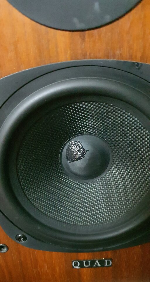

    Cảm ơn các bác đã tư vấn. Em tạm thời lấy keo kiểu nhựa đường vá vào thấy cũng ok. 20240714_101825.jpg
    Dùng 1 thời gian xem thế nào rồi tính tiếp ạ.
    Thanks các bác nhiều

    Bác vá hơi nhiều keo, những vết nứt như này thường dùng keo sữa ( sữa cao su) bôi lên mép nứt sau đó phủ giấy ( trích từ màng loa cũ ra một lớp mỏng) là xong và thẩm mỹ thì tô màu cho đồng nhất. Còn với loa 3 đường tiếng thì thay cả đôi cho đẹp.

    Do em không và sớm nên nó bị nứt ra cả miếng to thế đấy bác ạ. Để 2 tuần rồi cẫn thấy ok ko bị vỡ ra.

    Thay luôn nón đơn giản lắm Bác ạ, tầm 15' là xong nón mới đẹp hơn cũ luôn. Bác ở HN e chỉ chỗ cho

    Cái này bác ra gặp bác luyến, ngõ 10 phố nguyễn chính, ngon bổ rẻ

    em nghĩ thay luôn sẽ ngon hơn
