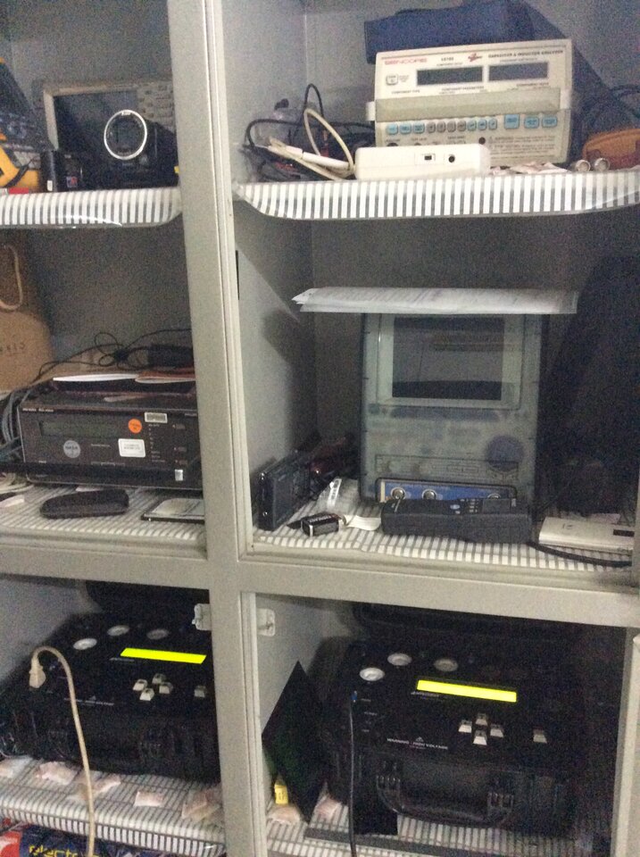

    Em cần kiểm tra tụ đang gắn trong amplifier,mà không phải xả mối hàn tụ ra .Bác nào có máy kiểm tra,hoặc biết nơi bán vui lòng chỉ giúp e. IMG_UPLOAD_20200429_135400.jpg

    E cần thiết bị kiểm tra tụ mà kg phải xả mối hàn tụ ra.(hãng hay diy đều được).
    Trước đây e cũng từng thấy bác thợ sữa ampli dùng thiết bị đó để dò ra tụ hỏng.Nhưng kg nhớ rõ model
