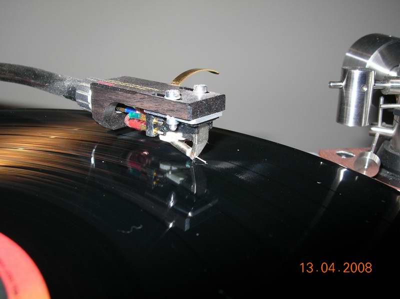

    Các bác cho em hỏi tí, mâm của em khi cho dĩa cũ ( 2 hand) vào là bị vấp ngay bài đầu, cứ cà lăm mà không đi tiếp, lật mặt kia cũng thế, thay dĩa braind new vào thì ok. Em đả thử liên tiếp 7-8 dĩa đều bị như nhau, nhưng xách dĩa đó qua mâm khác thì cũng ok. Vậy là sao hả các bác, chả lẽ mâm LP cũng kén dĩa như CD player( con cd của em cũng thế, dĩa trung quốc là ổng lắc đầu). Bác nào cho thuốc dùm em với, chả lẽ chơi cd gốc với LP braind new không chắc em chết sớm.

    em nghĩ có 2 giả thiết
    1. Kim của bác đã cũ nên bị trượt
    2. Kim còn ok nhưng cân chỉnh chưa đúng. Bác nghiên cứu lực đè và chống trượt của cân đó.

    Bác đang nghe bằng kim & cần gì đó ạ? Giả thiết của bác Nghiện nhạc nhiều khả năng chính xác ạ.

    Bác ấy xài kim Denon 103, mâm Rega Plana3, cần Rega RB300 tất cả đều mới tinh tính tình.

    Vụ này Em nghĩ là điểm Alignment của mâm không chính xác,khả năng này bị lỗi này là 99%,Nếu đúng thì còn một rủi ro nhỏ kế tiếp là nó sẽ gặm nhấm nốt đống đĩa mới cho thành cũ luôn

    hihi, bác Giahy nắm rõ đồ chơi của em còn hơn cả em nữa ha, thế cách khắc phục thế nào các bác ơi. Đúng là em xài kim Denon 103 mới, lực đè 2,7g( tiêu chuẩn của hãng là 2,2-2,8g), em cân bằng cân điện tử. Em đả thử thay đổi lực anti skating từ min đến max rồi, không ăn thua.Các bác có thể nói sâu thêm một tí về nguyên lý gây ra hiện tượng trên dùm em được không, em thích tìm hiểu thêm í mà.

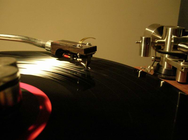

    Em thì mỗi khi cân chỉnh thì dùng bằng đồ nghề này đây các bác ạ.
    Đầu tiên em kiểm tra mâm đã thăng bằng hay chưa.
    Tiếp theo em kiểm tra tốc độ và overhang xem đã chuẩn hay chưa. (Bác Hook thì không cần kiểm tra overhang)
    Kế đến là chỉnh tiếp tuyến của kim bằng alignment protractor.
    Sau đó chỉnh lực tì bằng cân điện tử
    Tuy đã cân 2 lần bằng 2 loại cân điện tử khác nhau nhưng em vẫn sợ cân bằng điện tử đâu có chính xác nên em cân lại bằng cân analog cho nó chắc ăn :D :D
    Sau đó em chỉnh cho kim vuông góc với mặt dĩa bằng miếng kiếng thủy - Cạnh hai cái chổi lau kim
    Kế đến em chỉnh anti - skating bằng cái này
    Sau đó lau kim bằng chổi và hóa chất rồi mới yên tâm ngồi nghe :D
    Chưa hết đâu nha bác Hook. Sau đó còn phải chỉnh linh tinh nhiều thứ nữa lắm. Bữa nào rảnh em tiếp tục ạ.

    HURA, em đả tìm ra rồi các bác ạ, nó đơn giản đến mức em không nghĩ tới, tất cả chỉ do tấm lót thôi các bác ạ.
    Số là cái mâm của em có một tấm lót zin bằng nĩ dầy khoảng 1 phân, sau đó em làm thêm cục chặn, khi quay không thể đậy nắp được vì đụng cục chặn nên em thay vào một tấm lót da mỏng khoảng 2mm. Nay vừa thay trở lại tấm lót cũ thì toàn bộ dĩa cũ đều đọc ngon lành, có lẽ nguyên nhân là tấm lót đả làm sai góc ăn của kim xuống mặt dĩa( góc này chắc đả mặc định với độ dầy của tấm nỉ), mà cây cần P300 lại không chỉnh được góc ăn kim này mới ác.
