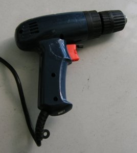

    bác cứ mua vít VN như hình này không sợ gãy và dùng khoan mũi 2,5li chọt thủng sau đó chấm 1 giọt nhớt xe bôi trơn lên đầu con vít bấm máy khoan nhẹ nhàng, tê rô cho cả sắt luôn chứ nhôm nhằm nhò gì :mrgreen: . dùng máy khoan mini tốc độ chậm và nhẹ vừa tay cho chassic và tê rô ốc rất khỏe người. chúc vui

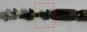

    Em thì em có kinh nghiệm thế này :
    Ốc bắt sò ( ví dụ 5200 1943 ) thì ra hàng điện mua loại vít lốc cho ngon. Loại đút vừa cái lỗ của sò.
    Mua mấy mũi khoan loại 1,5 đến 2 . Loại này để khoan thủng nhôm tản nhiệt
    Sau đó mua mũi 2,5 khoan cho lỗ to ra.
    Nhôm em dày 5 ly .. nhôm sịn hàng tháo máy .. Em ngoáy mũi khoan ( 2,5 ly) cho lỗ rộng ra tí. Các bác yên tâm vì phía trên miệng lỗ nó rộng ra thôi còn ở dưới nó vẫn nhỏ ạ ..
    Sau đó em dùng chính con vít lốc để taro . Cắm con vít lốc vào lỗ. Bôi ít dầu vào. Dùng kìm kẹp đầu ốc rồi dùng lực xoay cho ốc tiến sâu vào lỗ là được. Lưu ý : như mấy bác hướng dẫn thì phải xoay đi xoay lại ốc cho phoi nhôm ra thì mới nhẹ :mrgreen:
    Em xin hết ạ .. Mỏi tay phết ạ .. nhưng nếu bác chỉ cần làm lần 2 là thành thợ ngay ạ
