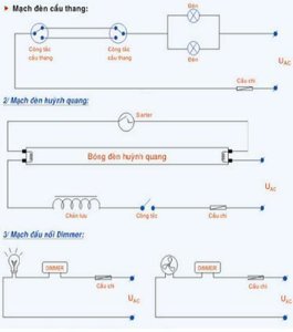

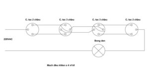

    Gửi bác hình tham khảo
  5. Audio
    Audio Advanced Member
    12/12/05
    107
    Sàigòn
    Gửi bác sơ đồ mạch đèn cầu thang (mpe.com.vn)

  8. freeman1
    freeman1 Advanced Member
    10/9/09
    1.709
    223
    Bác ra các shop bán đồ công tắc, ở cắm dân dụng hỏi,
    Em thấy mọt số hãng của VN cũng sx đấy bác, VD: Sino cũng có,
    Hình trên bác có thể lắp thêm ở bao nhiêu vị trí cũng được, chỉ việc thêm CT 3 chiều vô. Bác chú ý đèn ở các tầng là đấu // với nhau nên on/off cùng đấy, hơi tốn điện tí nhưng được cái bù lại là bật đèn cầu thang sáng hết nhìn sẽ khang trang và dễ dàng on/off ở một chỗ, ko phải chạy hết các tầng để điều khiển.

  9. dachue
    dachue Advanced Member
    13/3/06
    436
    Hue City
    Cảm ơn bác . Tôi cũng đã định từ mạch đèn cầu thang 2 tầng ( công tắc 3 chấu ) suy ra mà không được . Bây giờ rõ rồi , phải có cả công tắc 4 chấu . Một lần nữa cảm ơn các bác .
