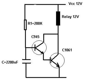

    Em có nè, cái ni gọi là mạch timer, hay nhất là dùng IC555 với đủ kiểu biến thể của nó. Cái mạch bên dưới của em bác có thể thay đổi giá trị tụ tùy thích theo ý bác.
    Nó có 1 cái dở là khi bác tắt máy rồi bật lại ngay thì nó lên ngay chứ không delay được nữa, lý do tụ xả chưa hết.
    Bí quá dùng tạm thì ok.

    Tùy rơ le lớn hay nhỏ, cái mạch em đang dùng kích thước 2 x 4 cm.Nhỏ nữa cũng làm được nhưng khó lắp vào chasis

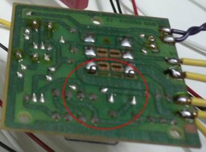

    Nếu ngại làm thì bác lấy luôn cái mạch bảo vệ loa làm sẵn, độ lại con tụ 1 tí cũng làm timer được.

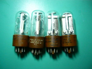

    Sao các bác kô dùng bóng 6AU4, bóng này là bóng nắn nhưng có cái hay là điện áp nó lên siêu chậm, cỡ khoảng 1 phút mới đạt đến đỉnh!!! Do dòng đốt của nó lớn nên để có nhiệt độ đủ để hoạt động hơi lâu hơn bình thường. Loại bóng nắn này đúng là không cần viagra một chút nào luôn.

    1- Bác ra hàng bà Thanh chọn 1 chú rờ le vừa mắt ( giá khoảng 5K ), về nhà tháo 2 chú transitor bất kỳ ở cái xác máy Kenwood của bác ấy. mạchin thì bác tự làm hoặc mua cái miếng có đục lỗ sẵn cho nhanh.
    2- Nếu khoái mod mạch bảo vệ loa thì tăng trị số 2 cái tụ be bé bên hông cái rờ le lên từ từ cho đến khi bác thấy vừa ý. ( chỗ em khoanh tròn ấy, đừng thay 2 con tụ lọc nguồn )

    Bác mod thêm một cái nút chuông cho nó xả tụ được không a?

    Cho thêm con diode Dx cho tụ xả nhanh hơn để còn delay tiếp...

    Đại loại là đèn điện tử sẽ bền hơn rất nhiều khi được đốt tim cho nóng trước khi cấp cao áp, có 1 số loại đèn nắn có khi bên trong còn bắt buộc phải nung tim trước khi cấp cao áp.
