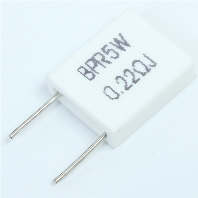

    điện trở 0.33 nối vs chân 3 của sò là điện trở gì ai chỉ e vs dc ko và cho e xinh hình minh họa cho dể hiểu .. với cái 24 có phải là con diot ko ??

    0,33 trở công xuất 5woat 24v diot zener ,mạch này ngon đấy mình đang cần để đẩy em loa súp

    Điện trở xi măng như hình đính kèm, con zêner 24V tạo thiên áp cho sò chống méo xuyên tâm, cuộn dây và tụ trở ngõ ra gọi là mạch lọc Zobel có tác dụng chống thấm ngược trở lại :oops:
