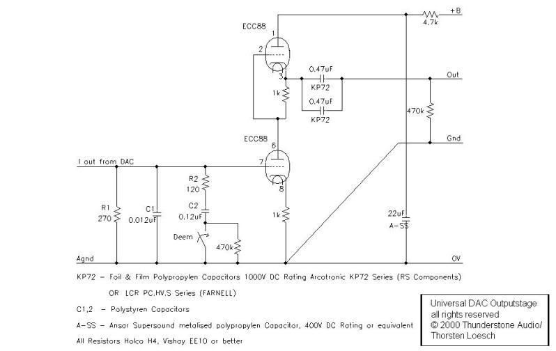

    có bác nào thiết kế và lắp mạch I/V dùng đèn để nâng cấp các cd cỏ có chất lượng âm thanh hay mà đỡ phải nâng cấp cả CD không?

    mạch kinh điển đây ah

    Bác đừng mổ em nó tội nghiệp :( Em rất thích đèn nhưng theo ý riêng của em đèn trên mặt kỹ thuật rất khó đấu với bán dẫn trong công tác này. Cái DAC nổi tiến của Mark Levinson mà báo Audiophile đang dùng để làm reference cho tất cả cá DAC khác không dùng mạch I/V bằng đèn mà "hình như" dùng vi mạch OPAMP TI/Burr Brown OPA627. Nếu bác thích mổ bụng em nó thì nên ấn vào vài quả OPA627 biết đâu ... sướng! :D Còn rẻ hơn 1/4 lần thì có AD797. Còn rẻ hơn 1/100 lần thì có TI NE5532.
    Nhưng đã là DIY cho sướng thì thích chơi kiểu gì thì chơi vô tư miễn sướng là được (đôi khi cho dù biết trước sướng xong là sẽ có hại :lol: ) !

    như vậy việc mod bằng đèn cũng không hay phải không các bác, việc thay bằng op 627 có cải thiện nhiều không các bác, có bác nào đã dùng con này để mod chưa, nếu được thì đơn giản quá mà nhanh nữa

    Ậy "hay" nó không nằm trong lý giải kỹ thuật đâu bác. :D Em chỉ giới thiệu cho bác cái "đúng" trên mặt kỹ thuật thôi. Tuy nhiên thật sự mà nói em chưa bao giờ nghe thấy thiết bị âm thanh "đúng" kỹ thuật mà "không có gì hay" bao giờ cả.
    Nếu bác quyết định thử OPA627 thì giá thành cho 2 kênh tối thiểu cũng 40USD trở lên và có thể lên đến 160USD ăn thua bao nhiêu vi mạch bác phải mua. Hơn nữa OPA627 thuộc loại OPAMP tốc suất cao, rất ít ồn, rất ít méo, tần số khá cao ... so với nhiều OPAMP trên đời nên mạch cấp nguồn cho nó rất quan trọng để lấy hết cái ưu việt của nó. Bác nên nghiên cứu mạch nguồn lân cận xung quanh cái mạch đang có sẵn trong CDP xem thử có thiếu tụ 0.1uF lọc gần mạch OPAMP hay không rồi nếu được thay mấy cái tụ liên lạc hóa học trị số 1-10uF bằng tụ PolyPropylene và thay mấy cái tụ trong mấy mạch lọc trong phần I/V hay lowpass cũng bằng tụ Polypropylene hoặc Polystyrene ... thì kết quả sẽ khả quan hơn. Tuy nhiên dễ nhất đương thời là thay OPAMP trước rồi sau đó tiến tới những bước kế.

    Em có dùng con OPA627 rồi, con này và AD797 theo em cả hai đều kẻ tám lạng người nữa cân, 797 thì cân bằng toàn dãy hơn, còn 627 thì cao trào nghe sướng hơn, bóng bẩy hơn, thế thôi! Hai chú này có thông số kĩ thuật thật tuyệt vời; tuy nhiên OPA627 thì giá quá mắc, theo em mí bác có muốn mua OPA627 rẻ thì chắc chỉ có chú Tí Voi là bán rẻ nhất thôi chứ theo em không có nơi nào rẻ hơn đâu, cái này mà hãng BB biết được chắc kiện chú Tí chết toi quá :mrgreen: vì cái tội bán phá giá :lol:
    À! Em vừa luộc con Reimyo DAP-777 (DAC) thì thấy bên trong nó IV bằng 2 con OPA627 ấy, còn các tầng sau filter và chia balanced thì nó dùng 1 mớ con NE5534 của Philips có chữ Thailand. Nhìn thế này em mới chợt cảm thấy có lỗi với cái Sony CDP-555esD của em, bên trong nó xài 2 con NE5534 mà em lại nỡ nào tháo ra và thay bằng con khác hic hic... cũng may mà em chưa quẳng nó vào sọt rác

    - Những OPAMP thuộc chủng loại hoàn toàn BJT như AD797, NE5532, NE5534 (1/2 NE5532) ... thường cho cảm giác chất âm được toàn giải đặc biệt là giải trầm và trung trầm rất hay.
    - Những OPAMP thuộc chủng loại JFET+BJT như OPA627, OP275, TL072 ... thường cho cảm giác chất âm trung cao và giải cao chi tiết hơn.
    - Những OPAMP thuộc chủng loại hoàn toàn MOSFET (thường những ứng dụng rẻ tiền chỉ cần 1 nguồn đơn hay còn gọi là Rail-to-Rail OPAMP) cho âm thanh cảm tưởng chỉ thiên về giải trung và cao không thôi.
    Cá nhân em cảm nhận OPAMP loại đỉnh của hãng Burr Brown cho thông số kỹ thuật tốt hơn nhưng OPAMP loại đỉnh của hãng Analog Device cho âm thanh sống động hơn.
    Khi mua OPAMP nên mua chỗ tin tương nhất là người bán lấy hàng hay mua hàng từ chỗ phân phối được chính hãng ủy quyền; mua trên trang Web mà không biết ất giáp nhất là những OPAMP mắc tiền đang nổi tiếng coi chừng có OPAMP giả vì OPAMP có hình dạng, chân và tính năng đều chuẩn giống nhau nên nhiều kẻ gian cạo số OPAMP 0.20USD và bán thành giá gấp 10 gấp 100. Dạo này nhiều nước Á châu sx OPAMP nên việc giả mạo in ấn có thể được thực hiện lén lút ngay ở hãng sx và muốn biết thật hay giả không thể bằng mắt thường mà phải có thiệt bị đo chuyên dụng và được setup đúng với chính hãng thiết kế. Thường thì với thiết bị osciloscope và nguồn phát sóng tốt thì có thể đo được Gain Bandwith và tốc xuất. Còn đo méo hài dưới 0.001% và độ ồn thế hoặc dòng thì cũng phải có thiết bị đo chuyên dụng. Có những lô hàng chính hãng nhưng do lô hàng đó không đạt tiêu chuẩn chất lượng kỹ thuật thì nguyên tắc bị hủy nhưng 1 số người trong hãng lén lút thụt đồ ra thị trường trợ đen quốc tế thì những mặt hàng này được bán khá rẻ. Mặc dù chất lượng không đạt bằng đồ tiêu chuẩn nhưng ở chừng mực nào đó vẫn có thể chấp nhận vì không phải ai cũng có đôi tai thính như tai dơi mà nghe ra được sự khác nhau. Good luck for consumers!
