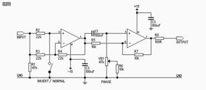

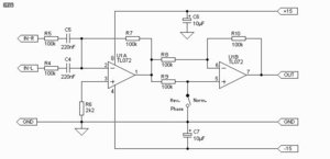

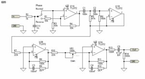

    có thêm mấy cái mạch này mà chưa biết ghép ra sao:

    vậy mấy cái mạch e mới post thêm đó thì sao bác, có phải là mạch lọc cho sub ko?

  9. emyeuloa
    emyeuloa Advanced Member
    7/3/10
    117
    Mạch 1 là mạch trộn 2 kênh thành 1 và khuyếch đại đệm, cái công tắc chọ đảo pha hay không
    mạch 2 là mạch e quai li dơ bình thường nhưng tần số chỉnh cao nhất chỉ 5kz. Nó là mạch tăng bass hay mê ga bát.
    Mạch 3 giống 1
    Mạch 4 là mạch thông thấp dùng cho sup
    Mạch 5 chỉnh pha dùng sau mạch 4
    Có gì sai xin lượng thứ
