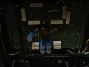

    e có làm amply karaoke của cali. mạch e mua lắp sẵn chỉ về đấu nối.
    hiện em nó bị bệnh thế này các bác giúp em với.
    Bình thươgf hát hò không sao. hát một lúc thì tiếng MIC nhỏ dần và ngetj như nghẹt mũi í. rút MIC ra cắm lại nhiều lúc bình thường lại được một tí nhiều lúc không. e mở ra sờ vào chân cắm MIC cho nó xoẹt một tiếng to thì hát lại được vài giây sau bị lại như cũ.
    Mà có cái này lạ nữa là khi bị thì nhấn nút -20dB am thanh của MIC lại to hơn( bình thường nhấn vô là nhỏ hơn)
    Bác nào biết giúp em với.
    Bác nào có làm rồi chỉ em cách đấu các board với nhau để e kiểm lại coi có sai j không nha!
    Thanks các bác nhiều nhiều!

  10. Ultraline
    Ultraline Advanced Member
    14/8/09
    4.757
    36
    Bác phải loại trừ dần chứ.
    Nhạc ok chứng tỏ:
    - phần công suất tốt
    - Phần master tốt
    - Phần music tốt.
    - Phần nguồn cho pre cũng tốt(nhờ vậy nhạc mới qua music->master->công suất -> ra loa được)
    Chuyện của bác chỉ có lổi do phần board mic.
    - Bác có 2 board mic,nếu 1 cái có vấn đề thì bác xử ngay cái đó,đầu vào của mic có 1 cặp transistor loại PNP dùng làm visai để hạn chế noise trước khi vào opam. Bác thay cặp PNP này có thể đúng bệnh đó(hên xui :lol: ),không đúng thì bác thay các tụ hóa chung quanh đầu vào mic,có thể nó bị rỉ làm lệch DC ngay đầu vào này
    - nếu 2 mic bệnh y chang nhau thì bác coi nguồn DC từ board Delay có lên được 2 board mic khi hỏng hay không? tín hiệu từ 2 board mic ra có đến được phần trộn nhạc và mic hay không?
    Nói chung là dể ẹc. :wink:

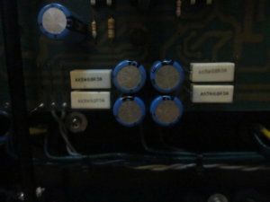

  13. Ultraline
    14/8/09
    4.757
    36
    Tín hiệu nhạc ra khỏi music bằng trở 22K đi về board echo
    Tín hiệu mic ra khỏi board mic bằng trở 22K đi về board echo
    Tín hiệu echo ra khỏi board echo bằng trở 22K
    Tất cả các đầu ra này phân ra thành L/R rồi gộp chung nhau trên board echo.
    Nguyên lý nó thế,bác nhập chổ nào chả được,chổ echo chỉ là 1 cái trạm dây để cho nó tiện thôi,không có sự liên quan nào giữa nhạc/mic và echo cả mặc dù bác nhìn thấy dây tín hiệu nhạc đi vào echo nhưng nó không đi vào mạch mà nó gửi tạm qua đó rồi lại tiếp tục đi qua master.
    Bác tháo các board ra và dò đường đi của nó,bác sẽ sửa được trong vòng 3 nốt nhạc. :roll:
