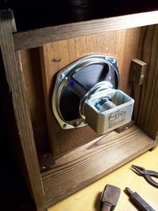

    Các bác nào có kinh nghiệm tự đóng thùng loa cho em hỏi: Mẫu thùng nào choloa diatone P610 là phù hợp nhất vậy a? Mong nhận đc sự giúp đỡ của các bác.

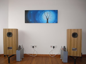

    Đơn giản bác làm thung hở OB.

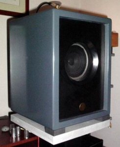

    Nghe mộc làm thùng Flat box của Audio Nuates Italia hoặc của TEKNE AUDIO
    Nghe full nhiều Bass #40HZ làm thùng Audio note Kondo

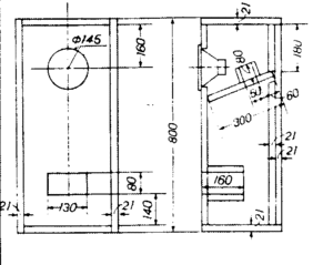

    Sơ đồ gởi bác tham khảo,chúc bác thành công và enjoy.

    Bác cho em hỏi. Như vậy mẫu thùng audio tekne không có lỗ thông hơi hả bác?
  6. longthp61
    longthp61 Advanced Member
    6/8/06
    1.312
    180

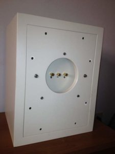

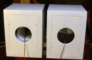

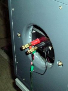

    port ở sau lưng loa
    Với thùng Flat box là 2 khe 10mm như bản vẽ
    Với thúng tekne là hole đường kính bằng hole cho driver và che 1 phần để bắt cọc loa hoặc bịt kín

    Kích thước của mẫu thùng AN này chiều ngang, chiều hông có kích thước bao nhiêu hả bác ?
  8. longthp61
    6/8/06
    1.312
    180
    Sorry, 330mm rộng x 330mm sâu.
