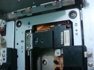

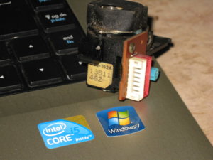

    đây: mắt của 717DR sơ cua nhưng tặng đầu CD rồi còn cái mắt, lúc trước thì chạy tốt còn bây giờ hổng biết :D
  7. Nguyễn Việt Dũng
    Nguyễn Việt Dũng Advanced Member
    15/10/07
    1.570
    HẢI PHÒNG.... Chợ Vải Ninh Hiệp

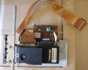

    Anh ơi hông phải rồi! Mắt cua CDP này là mắt Toshiba cơ anh ạ!
    Em mượn hình của cụ San:
