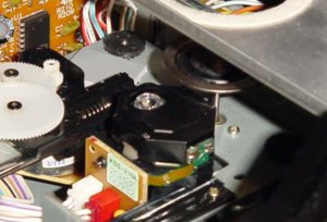

    Lúc trước Em cũng tìm kiếm cái vụ này, và số mã mắt đọc (KSS-210A) cái CD player của Em thì theo hình sau:

    Mắt 210 này hình như cũng dễ kiếm. Trông lại giống hệt mắt 150. Ko biết có lắp lẫn được ko nữa???

    Chính xác là 2 mắt này lắp đc cho nhau đấy bác Planet à! Vì em có cái đầu cũng dùng mắt KSS210, sau cháu nó yếu mua mắt KSS150 thay vào nó khoẻ lại ngay. Mắt này mua ngoài chợ Trời thì khoảng 40 nghìn còn ra anh Cường MC mắt xịn hơn thì 120 nghìn.
