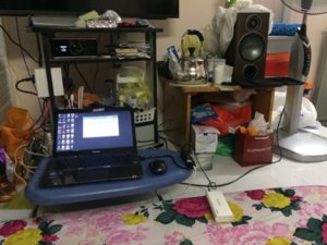

    Hôm qua mình thử rồi , dùng usb hub unitek , mình thấy giải cao có thay đổi tốt hơn chút, để hôm nào rảnh, tìm dây nguồn usb ra rắc 2.5mm cấp nguồn 5v từ charge dự phòng xem sao? Thân!

    Thật ra hub mình mượn của bạn để trải nghiệm khi cấp nguồn 5v ngoài thì như thế nào ? Hệ thống máy mình là tuyệt trong tầm tiền rồi! Cảm ơn bạn nhiều!

    Hôm nay rảnh rỗi mình test thử hub usb cấp nguồn pin charge bác nghĩ xem sao : thành công tuyệt vời ! Không biết nói sao nữa!

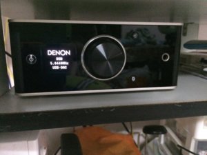

    Hiện mình dùng ampli denon pma 50

    Con này kết hợp amply + DAC trong một giá tiền hợp lý, nên mạch nhận nguồn usb vào, nsx ko thể đầu tư quá nhiều, nên cải thiện dễ thấy khi xử lý tốt tốt đâù vào.
