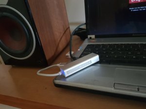

    Em dùng DAC rời, nguồn riêng. Thay USB hub (như hình) thấy hay hơn. Liệu USB hub nguồn rời có tốt không các bác?Xin cảm ơn

    DAC rời nguồn riêng, nhưng nhiều DAC vẫn dùng nguồn từ USB để chip nhận tín hiệu USB hoạt động nên vẫn bị ảnh hưởng, bạn tra lại trên mạng hoặc hỏi nhà sx , nếu là trường hợp này thì làm em USB có nguồn rời (loại tốt nhé, còn adapter kèm theo vẫn là loại bình thường thôi) sẽ cải thiện.
    Nếu đầu tư lớn thì làm em IFI nano USB

    Được cấp nguồn linear riêng rồi, lắp mấy thứ này nọ thêm vào ko có tác dụng gì đâu.

    Vấn đề là tín hiệu tứ laptop Daphile usb boot ra Dac chứ bác?

    À đọc thoáng tưởng bác dùng msgiahuy. Còn dùng laptop thì bác lắp thêm này nọ ko ăn thua đâu.

    E thêm usb hub (ko có nguồn) hay hơn rõ mà tầm 10% , khiêm tốn hơn thì trên 5%:Chi tiết hơn, bass tròn hơn.

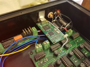

    E xem thì mạch Amanero ko có nguồn rời, bác @giahuy nhỉ?

    Của Bác là nguồn rời rồi đấy , Bác thậy sợi dây bạc teflon từ dưới mạch cấp lên amanero là nguồn 5V siêu sạch đó
    Chỉ là tất cả usb amanero đều không cách ly ground từ máy tính đến ground của dac do đó noise từ máy tính ít nhiều qua ground của dac -> máy tính cảng nhiễu thì nghe càng dở -> dùng MS server có nguồn tốt thì noise của ground cũng tốt hơn / phiên bản USB Giahuy sau này đã cách ly luôn ground nên noise từ máy tính qua ground cũng không còn

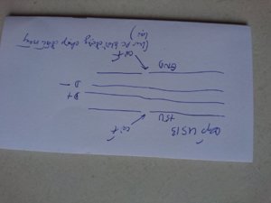

    Thiết bị chi cho tốn kém bác. Bác cứ vứt đi dây ground là cách ly hoàn toàn nhưng phải mồi cho pc nhận amanero lúc mới cắm điện.

    Kg có hình. Đơn giản là bác cắt 2 đường dây nguồn trên cáp usb. 2 đầu dây ground bác chập lại lúc khởi động khi pc nhận được amanero thì bác cho nó hở ra khi đó chỉ còn 2 dây tính hiệu data+ và data- được kết nối . Còn nguồn được cách ly hoàn toàn .

    vẽ ra giấy cho bác dễ hình dung .

    Nguyên tắc hoạt động như vậy là chính xác. Nhưng với bác nào thích cắm rút đơn giản thì dùng cục kia cho gọn. Hihi.

    Vậy có thể chế công tắc cho USB
