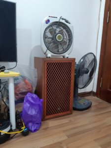

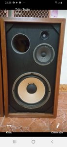

    Cặp loa của e là Tannoy Arundel độ nhạy 113-119db. Nên ghép va dòng ampy bán dẩn hay amply đèn cảc bác nhỉ. Gu e là nhạc vàng. Hiện đang ghép vs con Mc 6300 tương lại có thể len amplyn đèn. Các bác tư vấn giúp e con amply đèn nhé. Xin cảm ơn các bác
