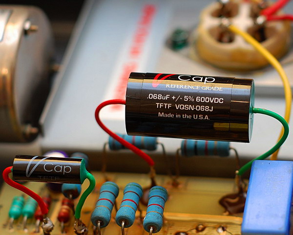

    Tầng thứ 2 dùng 5687W của Raythe on và tầng 3 dùng 300B WE, tất cả các tầng đều nối với nhau bằng tụ V-CAP reference grade của Mỹ (xem hình).

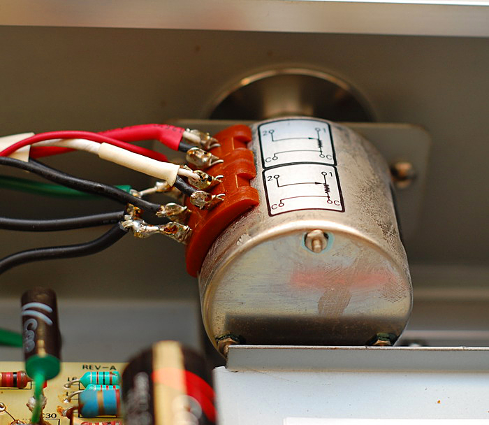

    Các linh kiện dùng trong máy này đều là loại rất tốt, chiết áp các bạ có thể xem hình, cái này rất to, có bi và hệ răng cưa để hiệu chỉnh, giá chiết áp không là 300 USD do hãng Tokyo Ko-On cung cấp, các điện trở đều là loại metal độ chính xác cao, tụ silver mica khá nhiều.

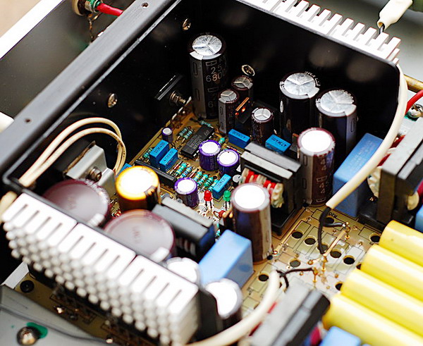

    Máy JI-300B dùng chế độ auto bias cho tầng ra 300B, phân cáp cathode là con trở xanh to tướng 25W 750 Ohm. Điện áp B+ là 400V đo ở nguồn chính.
    Điểm đặc biệt là máy này không dùng valve nắn mà nó dùng diode sau đó cho lọc qua một bộ regulator bán dẫn, tụ lọc nguồn trông cũng khá tầm thường. Chỉ có 2 con tụ nâu của Nhật, loại này gọi Black Gate WKZ bằng bố, gọi Elna Cerafine bằng anh … thế nhưng do lọc và ổn áp tốt nên tiếng rất êm, tôi gí tai vào loa cứ tưởng là chưa bật điện !!!
    Điểm lạ nữa là tầng đốt tim cho 300B nó dùng mạch xung, không dùng điện từ biến áp nguồn, vì thế, mạch lọc khá gọn nhẹ, chỉ vài cái tụ bé xíu mà vẫn không thấy ù xèo gì. Các đầu jack loa, tín hiệu đều được mạ bạc và rhodi sáng choang. Jack tín hiệu còn có nắp nhựa đậy lên để tránh bẩn.

    Dưới đây là bộ nguồn, bộ chiết áp và tụ nối tầng của nó....

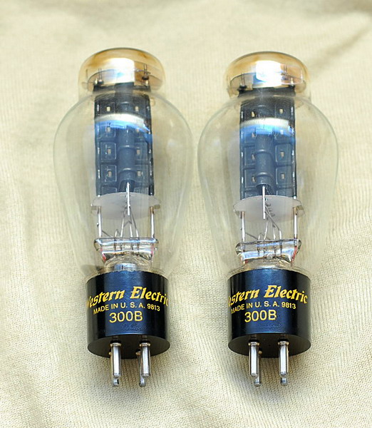

    Bộ tụ V-Cap và đèn 300B WE đây (trông giống đèn Tàu ghê :lol: :lol: :lol: )

    Nhìn mối hàn chân tụ với chân chiết áp lởm quá bác Hai ơi! như mới tập DIY :)

    Hihihi bác LINN đó hả, đúng là có khi bọn Hàn Quốc nó thuê nhân công giá rẻ từ các nước nghèo đến để lắp mấy cái đồ này đó nhỉ.
