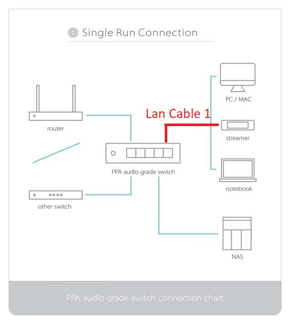

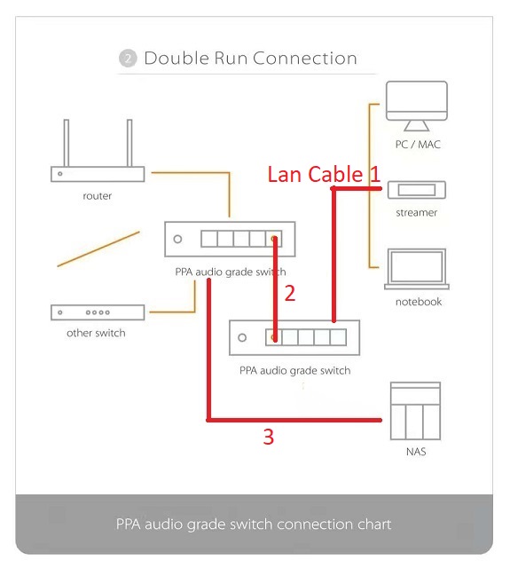

    Theo em thấy. Dường như có 2 quan điểm khác nhau:
    1. Ưu tiên tối đa cho renderer: Chỉ có renderer cắm vào switch low noise.
    2. Xem renderer và server quan trọng ngang nhau: Cả 2 em này chung mâm switch xịn.
    Theo trước đây em test thì noise của phần server cũng ảnh hưởng rất nhiều đến âm thanh. Do đó em thiên về cách 2.
    Nhìn sự việc ở góc độ khác. Em thấy các giải pháp switch low noise thiên về cách ly renderer với các thiết bị nhiều noise hơn là cách ly renderer với server. Dĩ nhiên là phần server phải được xử lý nguồn cho đủ tốt.
    Vậy nếu đoán mò, em suy luận là trường hợp của anh nên cắm chung vào 1 switch low noise 8 ports. Dùng port 1 và 8 cho 2 PC (Để cho 2 PC nằm ở 2 group khác nhau của switch).

    Switch trên nối với Switch dưới bằng sợi dây lan ngắn.

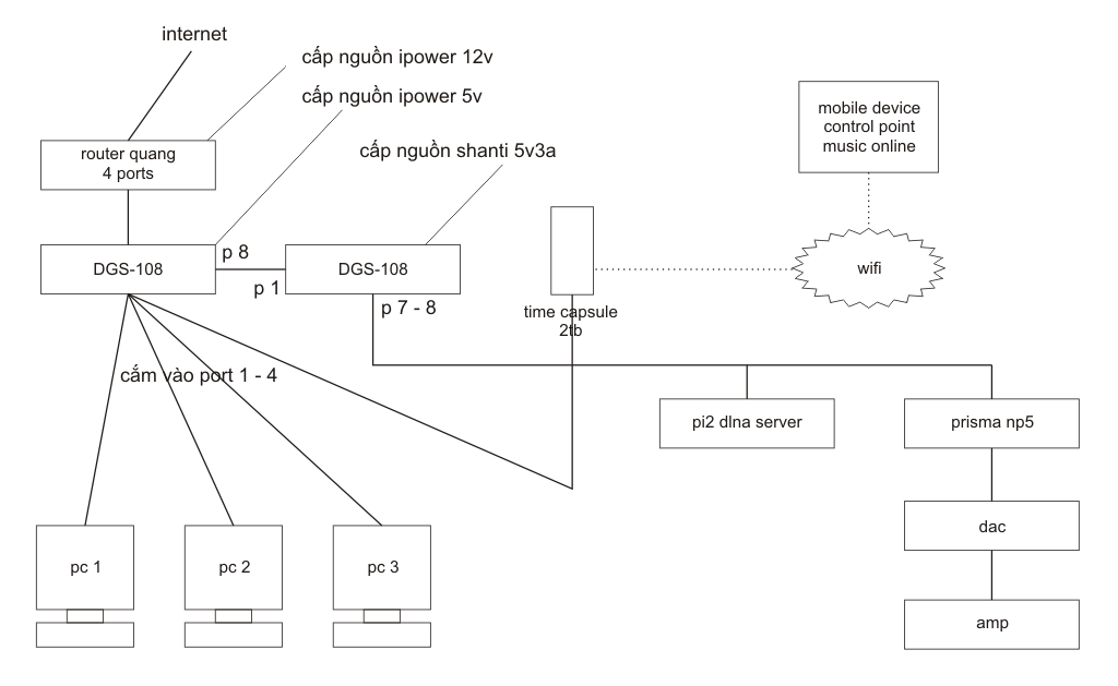

    Sau các bước lí luận (cùn) bên trên. Em nghĩ là sẽ test như vầy trước. Chạy double run theo kiểu nhà nghèo chơi sang luôn :D
    Hôm trước em cắm ipower 12V vào router quang thấy tiếng sạch đáng kể, vậy em sẽ dùng ipower 5V cho switch 1. Switch 2 dùng nguồn 5V3A của Shanti.

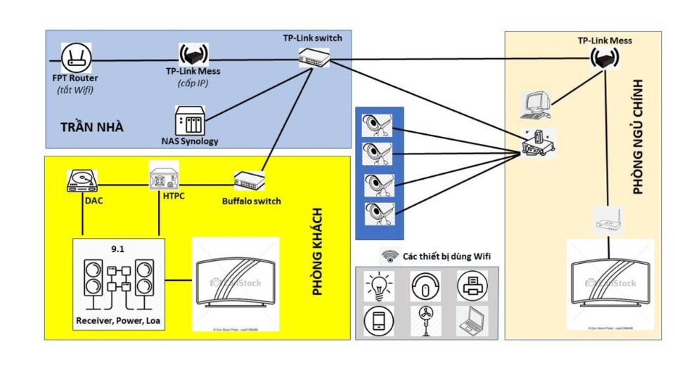

    Mình cũng góp vui 1 cái mô hình nhà mình (chung cư). Con Buffalo hiện đang rút ra để đi nâng cấp nguồn, clock.

    Thanks bác đã chia sẻ, em đang quan tâm đến TP-Link Mess cho nhà mới. Bác vui lòng cho biết tên các thiết bị TP-Link Mess, độ ổn định khi sử dụng được không, cảm ơn bác!

    Mình dùng 2 con TL7650, hàng này là hàng tàu, app chỉ có tiếng tàu nhưng sóng, độ ổn định, việc quản lý thì rất tốt. Nhà mình có 80m2 nên chỉ dùng 2 con, cả nhà chỗ nào cũng đầy sóng, ko bao giờ bị mất sóng như lúc trước làm bridge. Có điều kiện bạn mua hàng xuất, có mấy loại, bạn cài tạm cái app của TPLink vào rồi tìm hiểu thêm để quyết định, ví dụ như Deco e5

    Cảm ơn bác @VuNhatVan, em sẽ thử bộ mesh. Nhà nhiều chỗ lõm sóng quá mà đang gắn tùm lum wifi router.

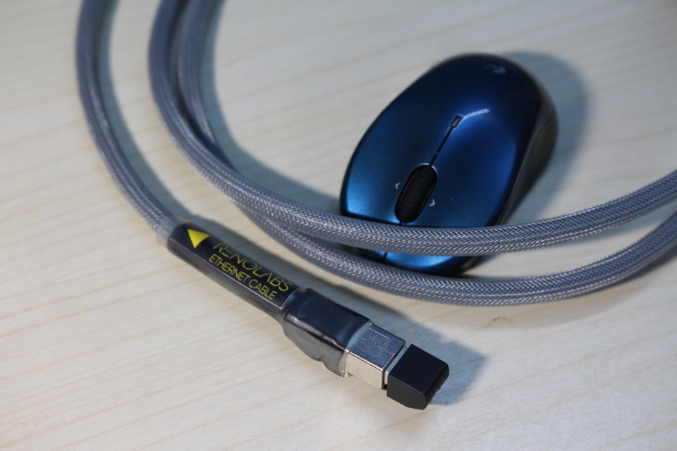

    Bác chủ phải tính thêm Dây Ethernet.. Có tầm 5 đoạn. Đoạn nào Tốt , xấu.? THấp tầm Supra/ 700k.... Cao Heimdall / 10tr.
    Model ( Quang)...Dây? > Router ...Dây?> Swich...Dây? >MS...Dây?> NAS...Dây? ( Chơi Swich này lại tốn dây nhất). Hi
