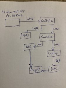

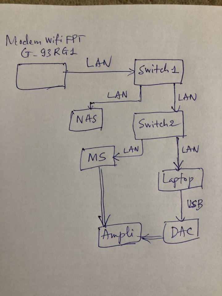

    Chào các bác, tôi đang nghe theo sơ đồ thế này, theo các bác thì cần chỉnh thế nào để âm thanh tốt hơn. Hiện đang dùng 2 switch Cisco chưa mod gì cả, cắm nguồn linear. Cám ơn các bác.

    Lâu quá không gặp bác, loa đài có thay đổi không bác, bữa nào qua em nhé. Hoặc hết dịch em đi bộ sang bác.
    Swicht không cầ mod gì bác, bác chạy nguồn linear là ngon rồi. Bác thử nhóm Music server và nas vào 1 swicht xem có thay đổi gì không.

    Nhìn sơ đồ của Bác hy vọng sẽ ngon> Còn PA 2 Bác thử nối hai Swich với nhau Same Bác @chauphuong . Hãi mỗi cái có đến 5 Em tên LAN.? Hi

    Nhà cửa xong lâu rồi H nhỉ? Hôm nào hết dịch gặp nhau nhé. Để mình thử cắm thử xem. Hiện cả modem và NAS vẫn cắm nguồn theo máy.
