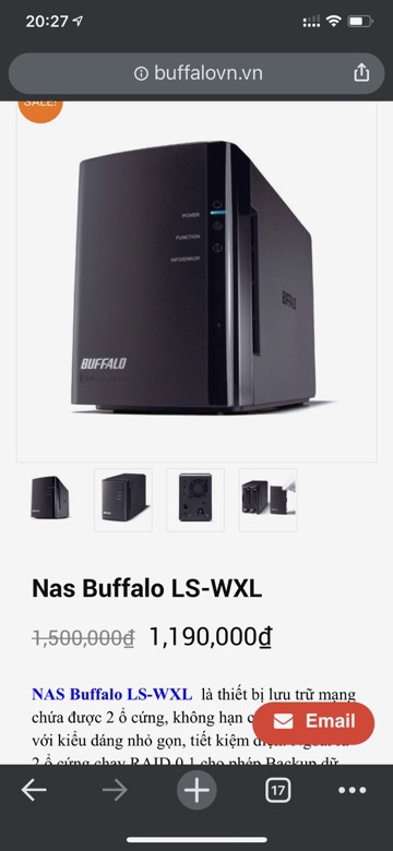

    Các bác ơi cho em hỏi dùng nas này để chứa nhạc nghe audio ổn không ạ!

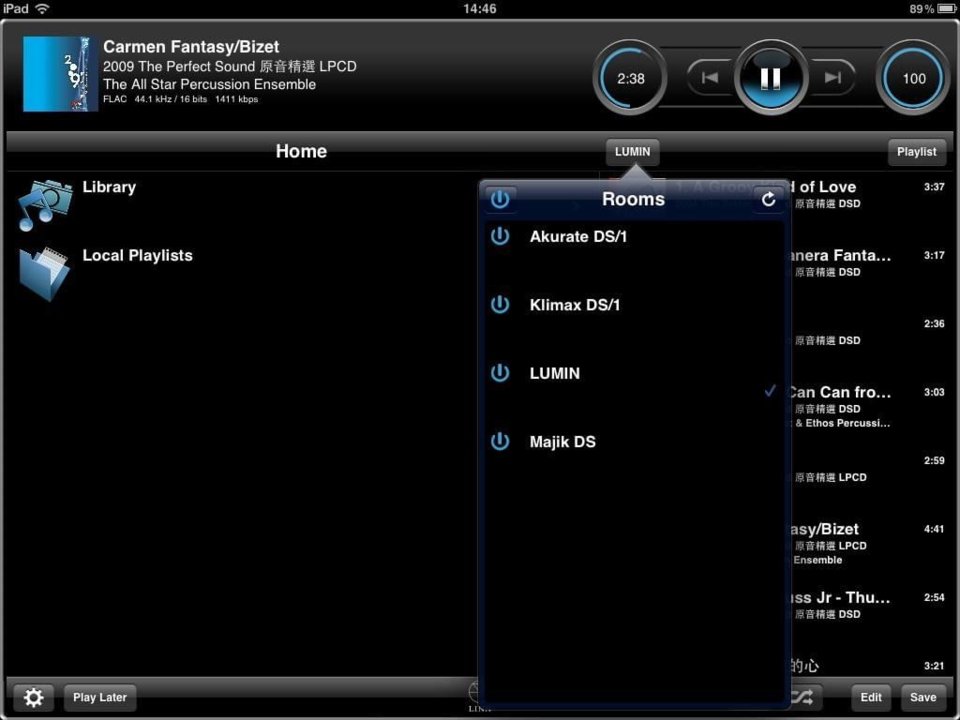

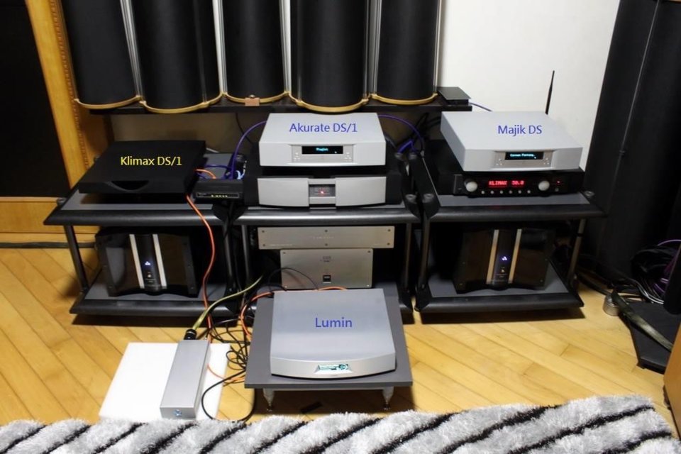

    thấy có bài viết sưu tầm goole AD5FE78D-61D6-48CA-86E5-2674F1DA5B97.jpeg 8A8ECB53-5AA9-4F58-9379-8A0FC9A25A65.jpeg xem hãng âu mỹ , hay châu á làm dac hay
    hãng china lumin đầu bảng S1 nguồn rời cũng xêm dòng thấp nhất hãng england linn majik ds nguồn smps . đây là bài các bác tây so sánh nhiều năm trước rồi
    Linn ds vs lumin
    ( nguồn linn forum uk )
    Xin lỗi cho các kết quả thử giọng chậm. Căn cứ vào ý kiến của các audiophile tham gia gathereing HiFi của Linn DS và Lumin, tôi có thể tóm tắt như sau một thời gian ngắn
    1) Các Lumin không thể giành chiến thắng KLIMAX DS / 1 cho chắc chắn. Có sự khác biệt đáng kể về hiệu suất âm thanh giữa KLIMAX DS / 1 và Lumin. Họ có thể dễ dàng được nhận thấy từ các loại khác nhau của bài hát đã chơi đặc biệt là những người có động lực rất lớn và chi tiết. KLIMAX DS / 1 nghe chiều hơn và tự nhiên với các chi tiết gàng rõ ràng. Âm nhạc là phong phú và đầy đủ với KLIMAX DS / 1.
    2) Các Lumin không thể tốt hơn Akurate DS / 1 hoặc. Akurate DS / 1 có một ý nghĩa lớn hơn một cách dễ dàng trên động lực học. Tone màu sắc phong phú hơn và âm nhạc nói chung âm thanh tự nhiên hơn và thoải mái hơn Lumin.
    3) Các Lumin thể nhẹ thắng MAJIK DS trên các chi tiết âm thanh cho một số bài hát trong khi MAJIK DS có thể giành chiến thắng trở lại bài hát khác. Do đó, chúng ta có thể nói rằng Lumin đang ở mức tương tự như hiệu suất MAJIK DS mặc dù đặc tính âm thanh của họ là hơi khác nhau.
    Do thời gian giới hạn, chúng tôi đã không chơi các Lumin với các file DSD (trong khi Linn DS không có khả năng tại thời điểm này trên bản địa DSD). Nhưng chúng tôi đã sử dụng các DSD xé (SACD) 24 / 88.2 để so sánh giữa hiệu suất của Lumin và Linn DS. Kết quả là nội tuyến với những so sánh thử giọng khác trên các loại khác nhau của tập tin âm thanh (FLAC) như pop, jazz, dàn nhạc, nhạc cụ, giọng hát, vv của người tham gia cá nhân được lựa chọn dựa trên sở thích riêng của họ sử dụng các bài hát quen thuộc (16 / 44.1, 24 / 88,2 , 24/96 & 24/192). Trong thuật ngữ chung, chúng ta có thể nói
    Lumin là hơi tốt hơn MAJIK DS trên hiệu suất tổng thể nhưng chắc chắn không thể đến gần Akurate DS / 1 và không đề cập đến KLIMAX DS / 1 chất lượng
    Chủ sở hữu của Lumin không đồng ý kết quả và hài lòng về kết quả là anh ta chỉ trả giá tương tự của một DS MAJIK cho Lumin mình (dưới cung cấp đặc biệt giảm giá trong giai đoạn giới thiệu)
    Trong thực tế, giá của Lumin không phản ánh hiệu quả của nó mức mong đợi của người sử dụng. Đáng buồn thay, Lumin tăng giá 30% so với giá giới thiệu ban đầu của nó. Nếu nó dính với mức giá ban đầu, nó phải là khá cạnh tranh dựa trên vỏ bằng nhôm vững chắc và out-of-box cung cấp điện tuyến tính
    Các tin đồn của Lumin có thể đánh bại hoặc đến gần KLIMAX DS / 1 hoặc Akurate DS / 1 hoàn toàn sai
    Nếu ai đó vẫn còn cho bạn biết Lumin có thể tốt hơn Linn KLIMAX DS hoặc Akurate DS, ông có thể chỉ cần thực hiện một trò đùa với bạn
    Vì vậy, không mang nó quá nghiêm trọng. Có một người tham gia không có hoặc Linn DS và Lumin tại thời điểm này. Ông đã thực sự xem xét để có được một cầu thủ dòng kỹ thuật số nên ông yêu cầu tham gia các buổi thử giọng của Lumin và Linn DS. Sau phiên so nghe, anh thích hiệu suất KLIMAX DS / 1 nhưng giá bên ngoài ngân sách của mình. Vì vậy, hắn sẽ đi tiếp theo tốt nhất -.> Linn Akurate DS / 1 PS. Mặc dù tôi có bốn phần mềm điểm kiểm soát (Lumin / Songbook Lite / ChorusDS HD / Kinsky) cài đặt trong iPad của tôi, tôi có vấn đề và khó khăn trên bằng cách sử dụng Lumin ngay cả những phiên bản mới nhất 1.1.6. Tôi không có bất kỳ vấn đề với 3 khác và tôi luôn luôn sử dụng các Linn Kinsky. Có người chỉ ra rằng nó có thể do các bộ sưu tập album lớn của tôi hơn 3.700 album với 52.000 bài hát. Các Lumin chỉ mất quá dài và chậm để xử lý chúng. Bất kỳ người dùng Linn DS khác cũng kinh nghiệm như nhau? Hy vọng có chủ Linn DS khác hoặc người sử dụng có thể thực hiện ý kiến nếu anh / cô ấy có cơ hội để so sánh Lumin với ông / bà Linn DS..........

    Mình chưa được thử với Lumin bao giờ, nhưng có thấy lumin làm rất giống LINN về hộp nhôm bên ngoài, nhất là phía sau máy. Lumin khi vừa ra đời Fan LINN trên Forum LINN cũng dậy sóng, nên có bài so sánh ở trên. Trước đây khi LINN chưa có kazoo mình cũng dow ap lumin về sử dụng song song với kinsky để điều khiển chọn bài cho nhanh. Sau này LINN ra phiên bản kazoo và LINN mới thì không dùng ap điều khiển LUMIN nữa.

    Dùng chứa nhạc ổn và bác có thể cài thêm towky nữa để quản lý thư viện , nhược điểm là quạt làm mát và khe lấy gió qua khay ổ cứng nên rất ồn.

    @audioinme: Lumin S1 nguồn rời làm chưa tốt, bass hơi yếu, tiếng không ấn tượng. Bác bảo fan Linn thử lấy nguồn của X1 dùng cho S1 rồi thử lại xem, sau đó thi đấu với X1 nữa. ;)
    Lumin ra sau mà giờ Hi-end Show nào cũng thấy mặt, Linn còn dùng nguồn xung cho nguồn phát và giá lại trên trời thế thì chơi một mình thôi, tầm đấy có quá nhiều lựa chọn hay hơn.

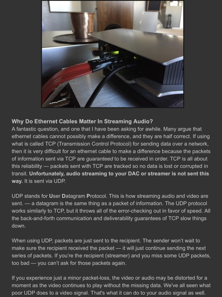

    Vụ protocol này bác nào từng capture hoặc phát vídeo/audio stream sẽ rất quen. VD phần mềm free là VLC, có thể capture các audio podcast/radio các kiểu. Bác nào từng nghe thì biết chất lượng âm thanh nó cỡ mp3 thôi à.
    Vấn đề duy nhất là các hãng lớn Chuyên về stream như Tidal, quobuz. Họ chọn protocol gì khi truyền đi.
    Udp có lợi thế là khi băng thông nhỏ mà muốn truyền nội dung nhiều, kịp tiến độ cho người xem/nghe.
    Rất hợp với các tiết mục digital radio/live stream video các sự kiện toàn cầu.
    Còn audio đạt chuẩn cho giới nghe nhạc khen là ko thua gì/nhiều người còn ưng cái bụng hơn bản offline họ có. Thì chắc chắn các cty như tidal/quobuz họ sẽ có lựa chọn công nghệ phù hợp. (Ko xài udp đâu). Còn cụ thể mình tìm hiểu hoài mà chưa thấy họ công bố.

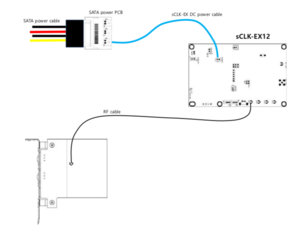

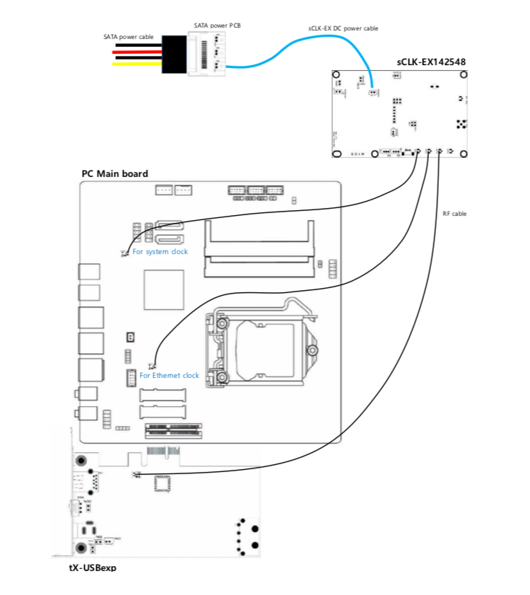

    Vụ clock này em mới xem cũng còn mơ hồ , các bác kinh qua giải thích thêm cho em với .
    1) với clock nguồn cho switch hay stream, dac : Nguồn thường ( linear ) => clock => nguồn của switch, stream, dac : vậy tiêu chuẩn chọn lựa clock như nào ?
    2) với clock tín hiệu cho switch hay stream , dac : dây lan , dây digital ( usb, coaxial ) từ stream ( pc ) => clock pcm => dây RF ( cụ thể là dây gì đầu kết nối loại gì ? ) .
    : tiêu chuẩn chọn frequency như nào ?
    ở đây em đang lấy SOtM làm tham chiếu tìm hiểu cơ chế clock.

    UDP chỉ dùng trong một số trường hợp hãn hữu thôi, các thiết bị gần đây chắc chắn TCP hết rồi. Thậm chí một số hãng còn buffer dữ liệu rồi reclock sau đó mới đưa vào DAC. Em đã thử trên thiết bị của em là Naim ND555 bằng cách rút dây mạng ra trong lúc đang play và nhạc vẫn còn chạy thêm 1 lúc khá lâu, đủ để em thay dây mạng khác mà vẫn chưa tắt. Như vậy rõ ràng không thể là UDP, và việc lỗi đường truyền do cap kém chắc chắn không phải nguyên nhân ảnh hưởng đến chất âm.

    1. Clock nó là thạch anh, dao động tinh thể, ko phải phục vụ việc cấp nguồn cho switch nó cấp tần số dao động cho switch , pcb clock rời hàn vào chỗ tháo clock trên switch, main ... và nguồn cho pcb clock này và nguồn cho switch, main có thể xài chung(nếu chung điện áp) hoặc rời nhau.
    Tiêu chuẩn chọn clock thì độ sai số càng thấp càng tốt có 1ppm, 0.1ppm, 0.01ppm (tcxo, ocxo)
    2. E chưa thấy clock pcm là loại clock j, ko rõ đoạn này nên ko tl bác đc.
    Tiêu chuẩn chọn tần số là chọn đúng tần số clock zin, ko sẽ gây sai số cho thiết bị khi hoạt động.
    Dây RF nếu e ko nhầm thì là dây đồng trục hình như loại 75r hay 80r gì đó ko nhớ rõ lắm, dây này hay tháo ở cáp viễn thông màu hồng hồng mạ bạc, mà thường các bác nhà ta hay tận dụng làm dây rca.
