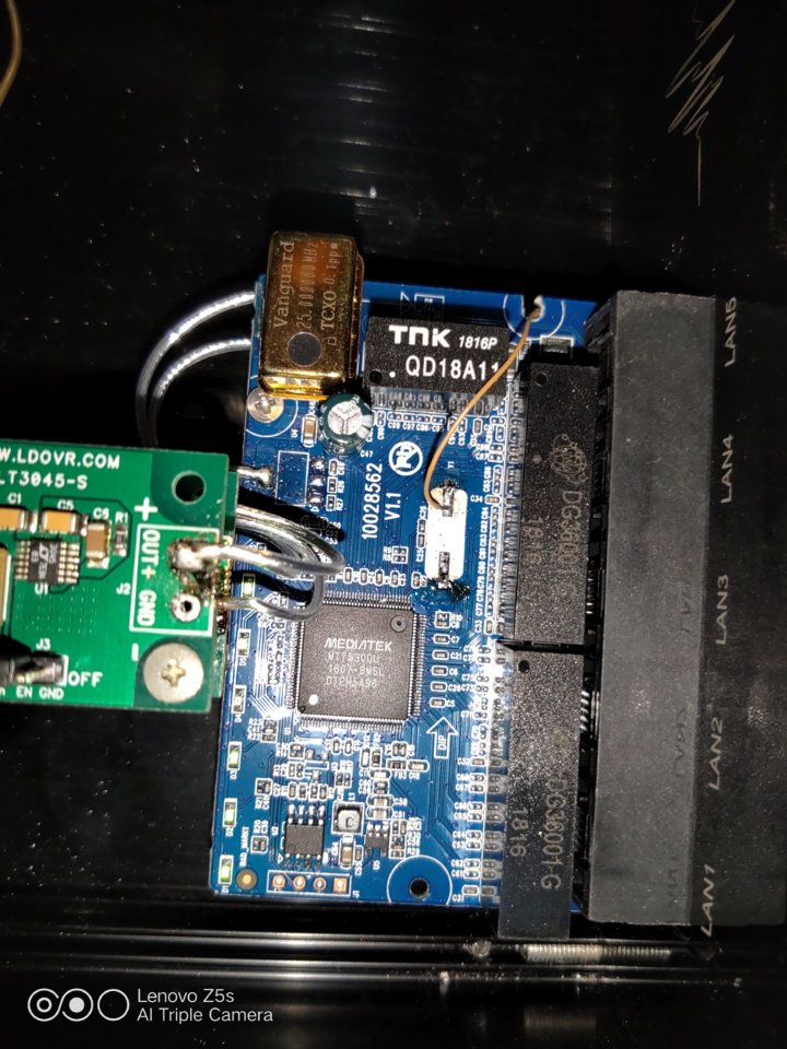

    Thấy có 2 cục đen đen nằm ngang, ko rõ có phải là chia block hay zone gì ko....

    Bác Pointed có giải thích ở trên, 2 cái transformer riêng. Có vẻ là LAN1-2 và LAN3-4-5.

    Cảm ơn bác, riêng transformer ra chắc cũng phải bổ béo ngang dọc đâu đó.

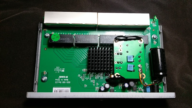

    Bên trong Audio Grade Switch của Paul Pang, mod TCXO clock module và tụ cho audio. Bác nào rành kỹ thuật thì đỡ tốn 250$.

    Cái này mod chưa hết. Vẫn còn sử dụng nguồn adapter (hình như nguồn linear là option thêm). Với giá thành như vậy nếu ở nước ngoài là rẻ vì chi phí nhân công cao + thuế cao + chi phí R&D. Còn ở VN thì giá như thế là đắt vì bắt chước người ta chứ có nghiên cứu gì đâu. Tuy nhiên đắt rẻ cũng tùy quan niệm. Có bác lấy thời gian nghiên cứu, lọ mọ đó để đi kiếm tiền thì số tiền đó mua đc vài cái sw người ta làm sẵn.
    Còn có cái audio sw của hãng gì đó em ko nhớ tên, lấy nguyên cái DLink ra đổ thêm keo chống rung và mod vài con tụ mà bán đắt hơn con Paul Pang này mới kinh.
    Thực ra mod cái sw này dễ. Bác nào liều thì nhìn ảnh làm theo cũng thành công.

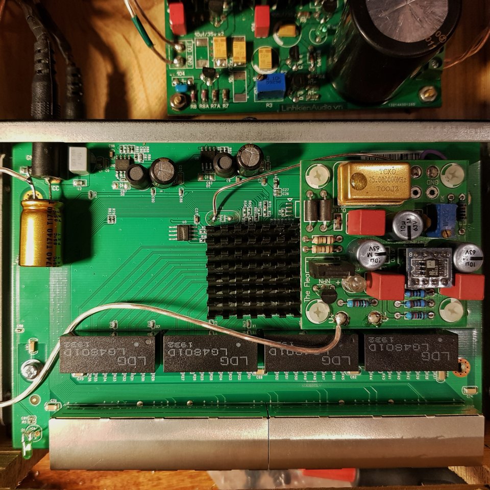

    Em post ảnh bên trong switch DLink DGS108 của em để bác nào thích nghịch thì tham khảo nhé
    1. Phần nguồn linear:
    - Kiếm mạch nguồn chịu dòng từ 1.5A trở lên (dòng của máy theo manual là 1A). Có thể kiếm mạch đơn giản bán sẵn như LT1963 khoảng 250k. Cầu kỳ hơn thì đặt làm mạch low noise như LT3045 ghép song song, hay mạch Teddy super reg. Tất cả những thứ này đều có hàng bán sẵn, tiền nào của nấy. Do tiêu thụ dòng thấp nên có nhiều phươmg án mạch nguồn sạch. Điện áp ra 5V hoặc 12VDC tùy loại switch.
    - Biến áp: dùng biến thế nhỏ của Talema hay Bingzi 7,5V -9V là được (nếu sw là loại 5V). Nếu tận dụng biến áp có sẵn mà áp ra cao hơn thì thêm 1 mạch lọc nữa để giảm áp, càng thêm hiệu quả lọc. Bác nào cầu kỳ thì dùng pin Life PO4 hoặc siêu tụ. Bác nào lười nữa thì kiếm cục accu xe máy rồi cắm mạch regu vào cũng xong.
    - Nguồn DC cấp cho clock: nên dùng nguồn siêu sạch. Tốt nhất là siêu tụ hoặc Life PO4.
    2. Mod tụ trên bo: thay những tụ hóa lọc nguồn tổng và tụ lọc nguồn cho ttừng khu vực. Chất lượng tụ quyết định nhiều tới chất lượng âm.thanh nên các bác nên ưu tiên đầu tư. Tụ nhỏ điên áp thấp nên cũng ko tốn kém nhiều. Như em đang mod là dùng tụ Audio Note Kaisei loại phân cực và tăng trị số chút so với trị số tụ trên bo. , Tụ này cho tiếng tốt hơn nhiều so với loại tụ khác đã thử.
    3. Mod clock: tháo clock 2 chân trên máy ra và đấu chân cấp xung trên mạch clock vào 1 trong 2 chân nhả ra (đấu đúng sw sẽ chạy). Tính toán để dây nối từ bo clock sang main là ngắn nhất. Chất lượng dây nối rất quan trọng. Bo clock mua trên Ebay, Taobao, Ali... đều có, mua đúng loại tần số (thường là 25MHz). Về clock thì bình dân có TCXO Tàu, Nhật: high end thì dùng OCXO.
    Còn các phần khác như vỏ, chống nhiễu, jack DC, dây DC thì tùy tâm.

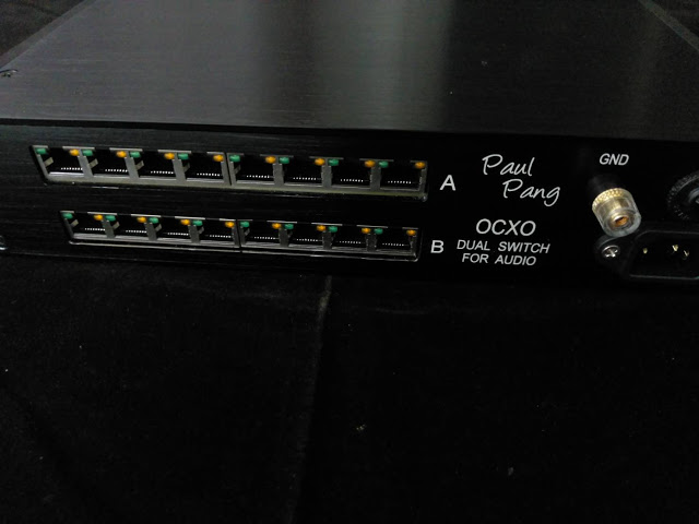

    Đúng vậy bác, switch đơn của Paul Pang dùng adapter như SOtM, khuyến nghị dùng với nguồn linear(option), switch đôi mới độ nguồn và tích hợp bên trong.
    Em không có khả năng mod nên đành tốn tiền thôi. :)

    Paul Pang là 1 trong những ngưòi đi tiên phong trong việc chế tạo music server và audiophile router, switch. Chúc mừng bác sở hữu sp tốt, hợp lý.
