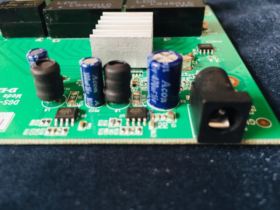

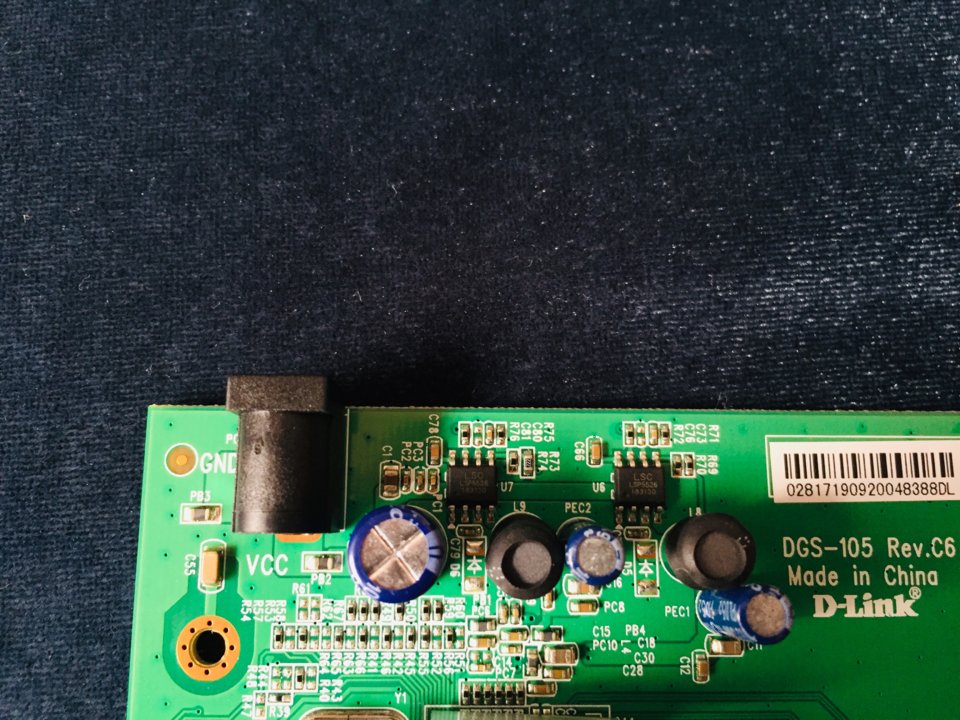

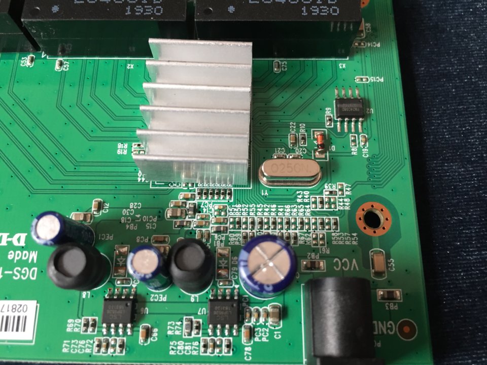

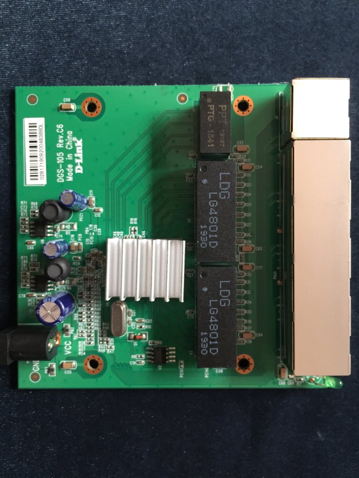

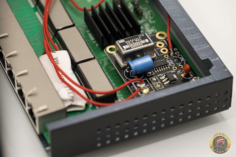

    Em có con này DLink 105D cũng định mod nguồn và tụ clock . Bác chủ cho hỏi con clock trong hình là con nào và thay tụ và clock nào là tốt nhất , tiền không bàn chủ yếu là chất bác lượng

    B79E2514-1E7D-4E20-A8AA-D2FD329EA1E8.jpeg Dự án em có tìm mà chưa hiểu là đây.

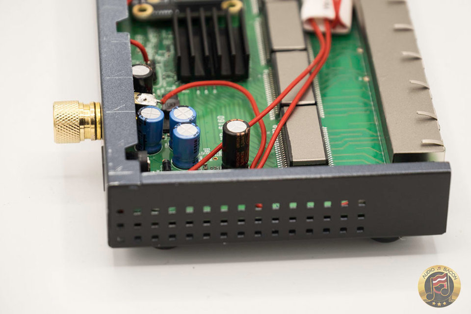

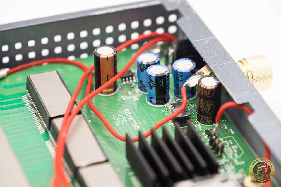

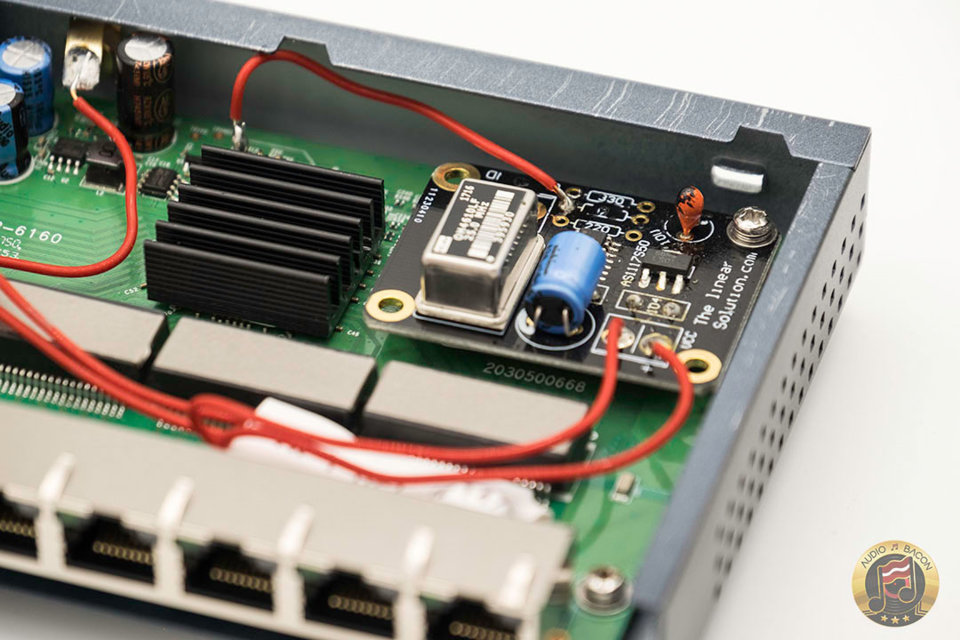

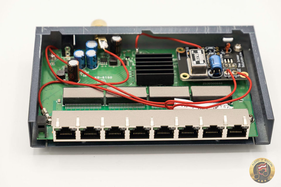

    Các hạ thật khảng khái :)) Ha ha. Nghe câu "tiền không bàn" là em sợ luôn.
    1.) Không dùng còn 105, dùng con 1008 như dự án bác có tìm và chuẩn bị hiểu
    2.) Con clock kim loại hình elipse
    3.) Bác Panzer đã trả lời trang trước đây ạ
    - và đương nhiên nguồn linear cho toàn bộ đám đó kèm theo những e tụ mudorf và kaiser phân cực ( ít cũng 4-5tr/1 nguồn)
    - nếu máu thì con clock trên router lẫn cục switcj đều cần mod lại cấp nguồn rời cho con clock này
    [​IMG][​IMG][​IMG] (clock này thì tuỳ độ máu từ ae có crystek 957, 575, ndk 2520...)
    @panzer90 chơi Roon đi người ơi
    tml3nr and panzer90 like this.
  6. panzer90
    panzer90 Advanced Member
    20/3/16
    3.427
    2.188
    Crystek957 + nguồn lt3045 //
    Thực hiện cấp 2 nguồn độc lập: 1 bộ 3045 2A cho switch, một bộ 3045 1A cho clock (sở dĩ xài dư cs là vid nguồn linear sẽ gay nhiễu nhiều khi khai thác gần mức cs tối đa).
    Con switch tuyệt qa bác ơi [emoji7][emoji7][emoji7] làm thêm con nguồn linear một cho switch, một cho clock thì ối zời ơi [emoji7][emoji7][emoji7]

    Crystek 957 ko có loại nào có tần số 25.000Mhz để lắp cho switch đâu.

    Trước tìm mãi ko có, phải lắp loại khác. Thấy trong file spec của 957, có 4 loại tần số nhưng ko có 25.000.

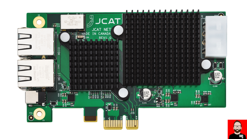

  13. HNE
    HNE Advanced Members
    11/3/19
    325
    676
    jcat-net_2.png cái này chạy 25MHZ a ạ
    panzer90 likes this.
  14. panzer90
    20/3/16
    3.427
    2.188
    Cái này là card mạng cho pc mờ :)) hai ng mỗi ng nói một cái :))
    Ps: chú layout luôn combo pci to usb và pci to rj45 clone jcat luôn để ae còn có cái xài chứ jcat đắt vcd

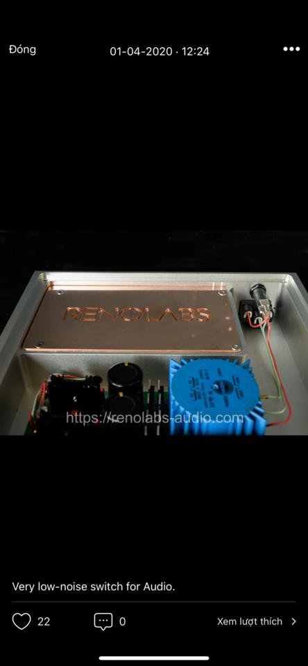

    Switch thì may mắn là những cái mắc tiền nhất không hay nhất :)
    Tụi em có thử cả những loại hơn chục triệu, 10GBs, hàng trong dàn máy chủ khủng nhưng cuối cùng quay về với cái switch mấy trăm ngàn DLink 8 ports, miễn là làm nguồn và clock cho nó tốt.

    2tr đủ sao được Bác. Dàn tụ Mundof + Kaisei +BA Talema = 3tr. Hai mạch LT3045/ 2A = 1tr5. Clock 25Mhz= 600k ( Tùy loại) . Vỏ hộp + Dây nguồn..= Total=...

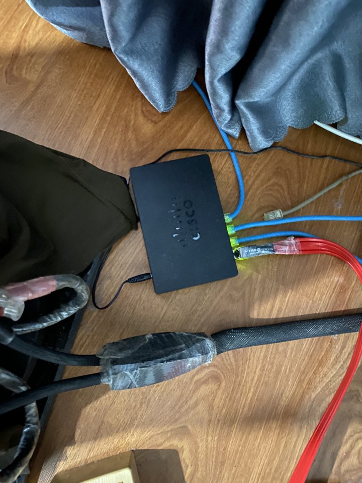

  20. batuocbongdem
    batuocbongdem Advanced Member
    8/11/11
    73
    98
    Con cisco 95d bác. Đang tính thay con để chơi bác

    Con Swich Dlink 8 cổng đặt Tiki/ 600k.
