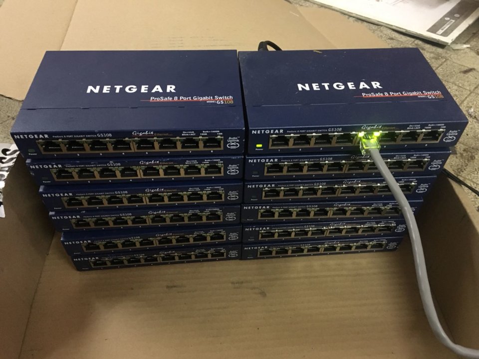

    Bác nhiều swicht loại này quá, để lại cho tôi 1 chiếc nhé.

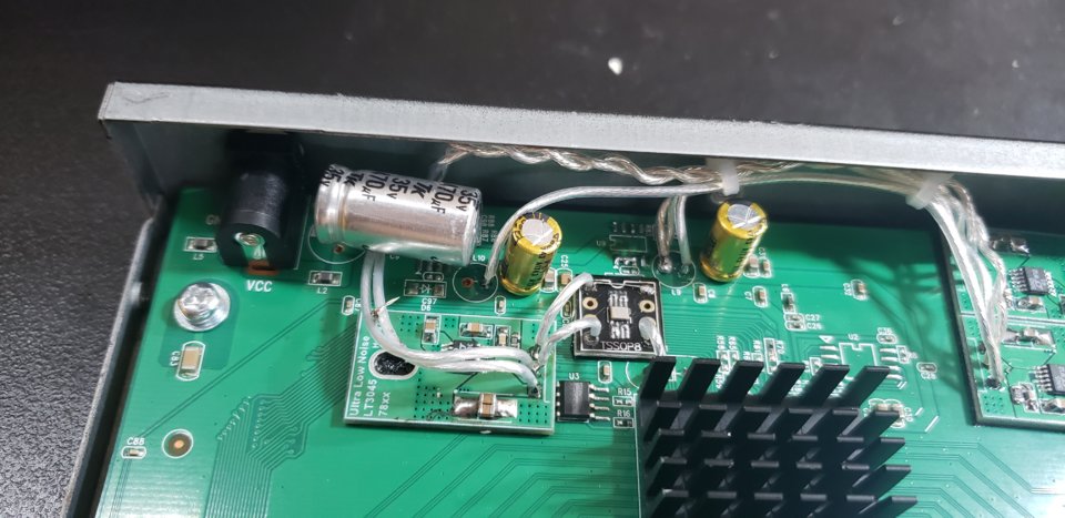

    20200503_180209.jpg dạ , đây là switch e mod clock ạ .

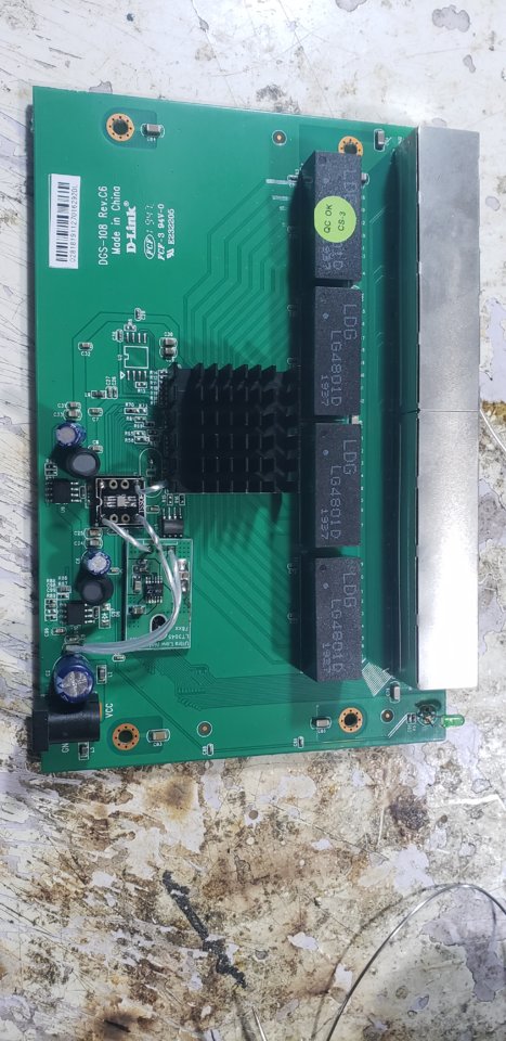

    676
    20200504_125035.jpg đã chạy full Linear ultra Low Noise LT3045 ạ

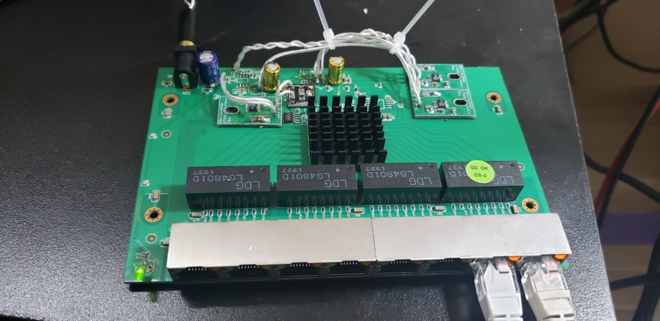

    20200504_131010.jpg bực cái là ko mua dc kaisei a ak
