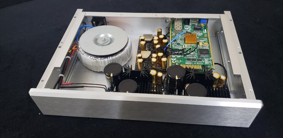

    received_1899914066832855.jpeg e triển khai việc cấp linear sâu ( 4x linear + clock ) cho cặp FMC startech , clock đang chờ OCXO về , hiện e đang test với clock NDK tiếng tĩnh hơn nhiều việc chỉ cấp linear ngoài cho FMC .
    E mod kiểm soát cấp điện 4v tổng cho card để drop vol trên card thấp nhất cũng giúp phần giảm nhiễu hơn

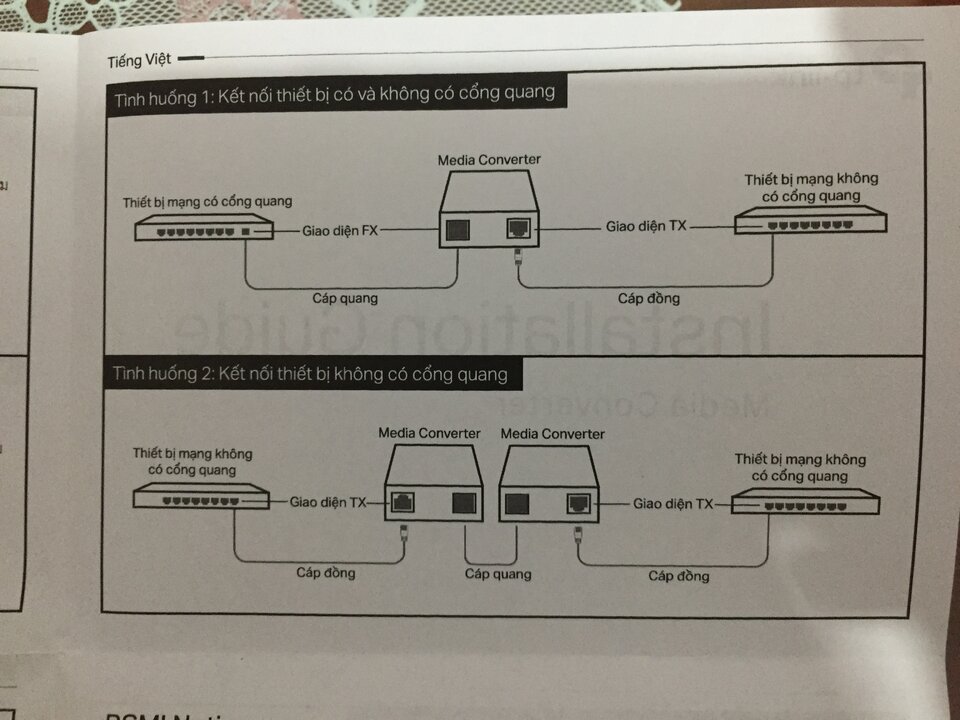

    Nếu switch a ko có cổng SFP thì cần 1 cặp chuyển đổi qua lại a , chứ 1 cái k cắm dc a

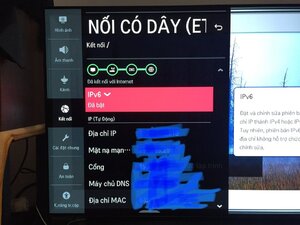

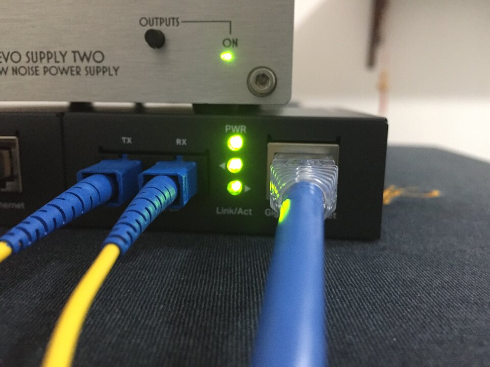

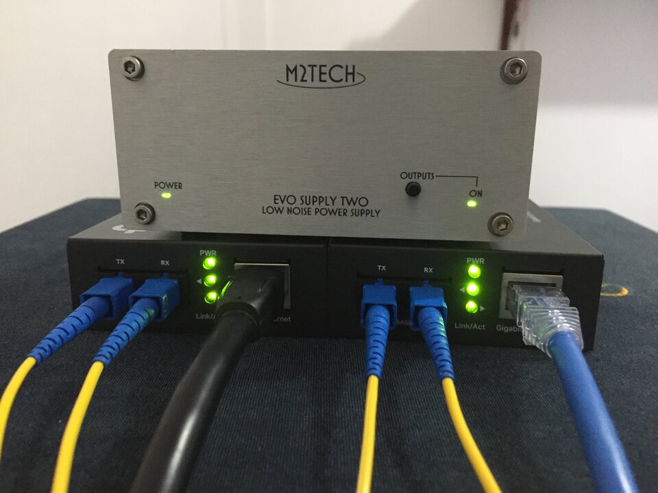

    Anh cũng có 1 cặp : đầu cáp đồng cat6 thứ nhất cắm vào ngõ out của router đầu còn lại cắm vào tplink FMC thứ nhất -> đầu SPF cắm cáp quang sang con TPlink FMC thứ 2 -> đầu cat6 của con TPlink FMC thứ 2 cắm vào switch -> cắm cat6 ra MS : mà nó không có tín hiệu Internet kiểm thì nguồn 2 con TPlink sáng đèn bình thường còn các đèn tín hiệu dây cat6 không sáng

    a dùng loại SFD loại mm hay sm a , loại mm a chú ý là có 2 sợi AB , vị trí đầu này cắm dây A thì cùng vị trí đó đầu kia cắm dây B a ạ

    Anh xài loại sm , để tí về đảo thử dây quang xem có dc không .

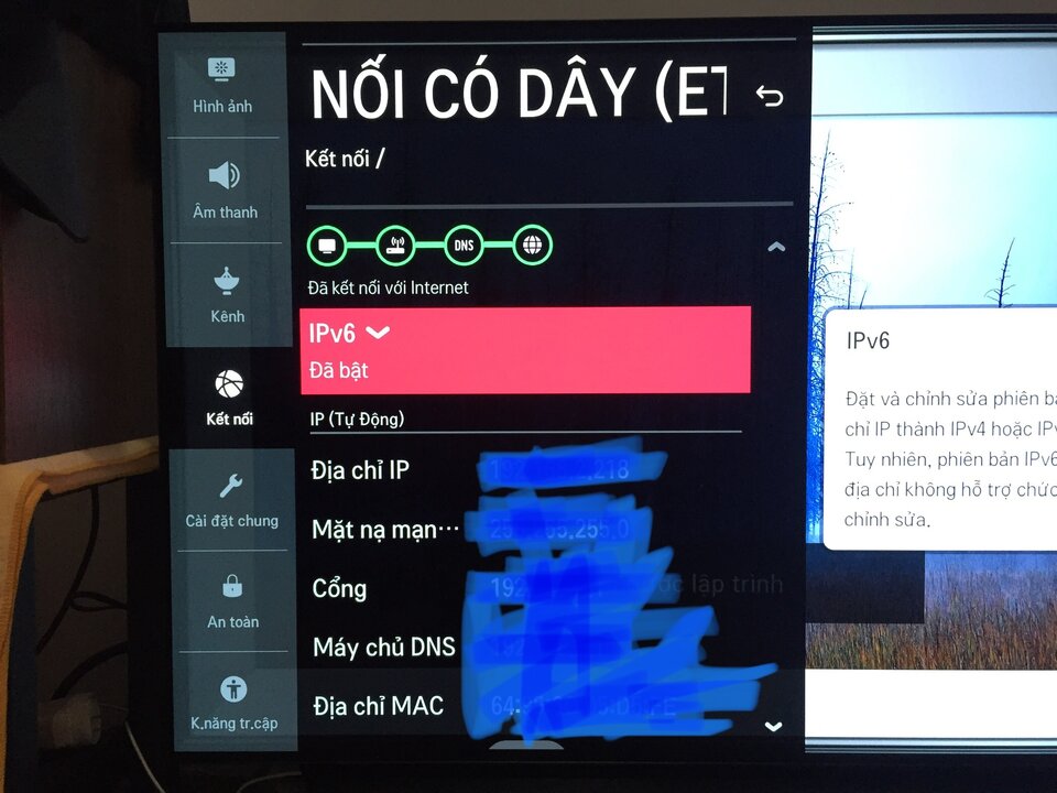

    Làm dc rồi em .:p:p:p Đầu Tx của FMC 1 cắm vào đầu Rx của FMC 2 và ngược lại .
    Cám ơn HNE nhé.

    Nếu bác ko có nhiều thiết bị cần đến mạng, kiểu 1 music server duy nhất thì khỏi cần switch. Nối từ Router--> (dây lan) sang FMC1-->(dây quang) sang FMC2--> (dây lan) vào music server.
    Như thế là là xong khỏi swtich nếu chỉ có 1 thiết bị mạng duy nhất trong hệ thống, dây quang nó dài lắm, ngắn cũng phải cỡ 20m nên bác thoải mái đi.
