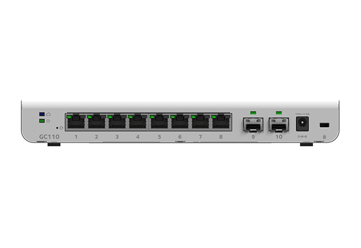

    Netgear GC110 bác nhé

    Ui, con netgear này nhìn ngon quá, nhiều port ghê

    Con này là switch, k phải router
