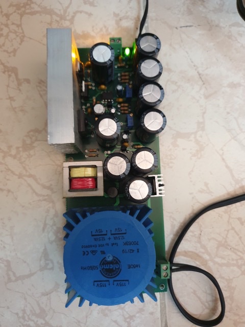

    Giá Tôi gửi Bác là lấy Bác Toàn DIY đấy. Nguồn Talema k tính. Còn đâu là Mod Tụ + Clock..( Chất lượng tụ> Kèm theo giá).
    1.Tụ Mundof 22.000uf/25v*2 =900k
    2. Kaisei 1000uf/16v *2 =550k
    3. Kaisei 470uf/16v *2 =310 k
    4. Kaisei 100uf/16v *4 =400k
    5. BA Talema 7v/ 25va = 750k

    Dòng cho Swich tầm 2A quay đầu thôi Bác.. Tôi làm 2A * 4 LT3045.. Hi

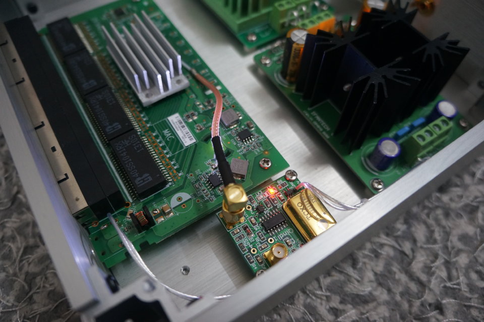

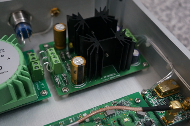

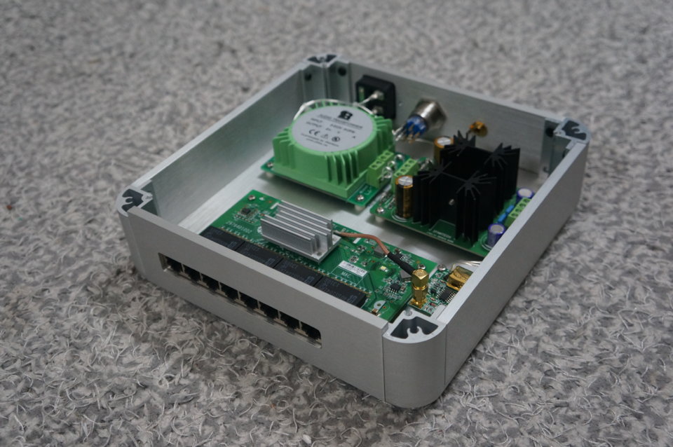

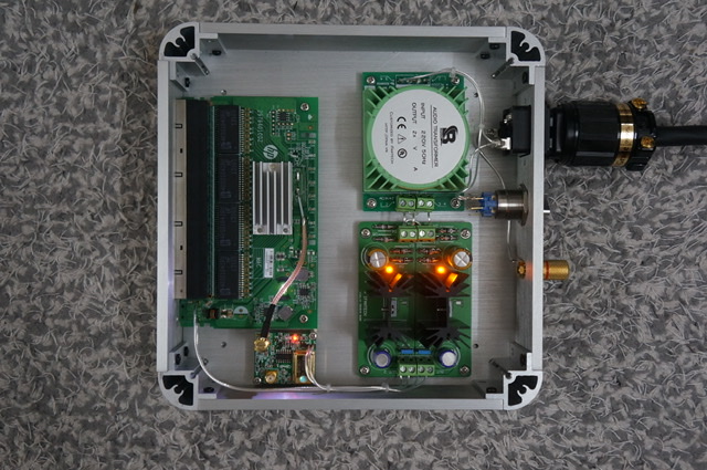

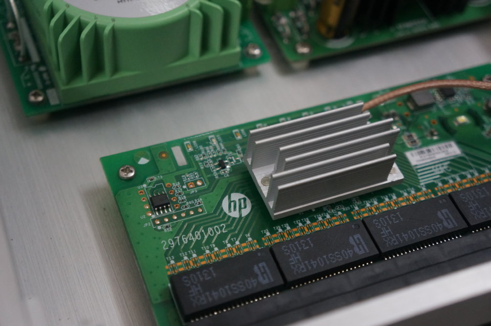

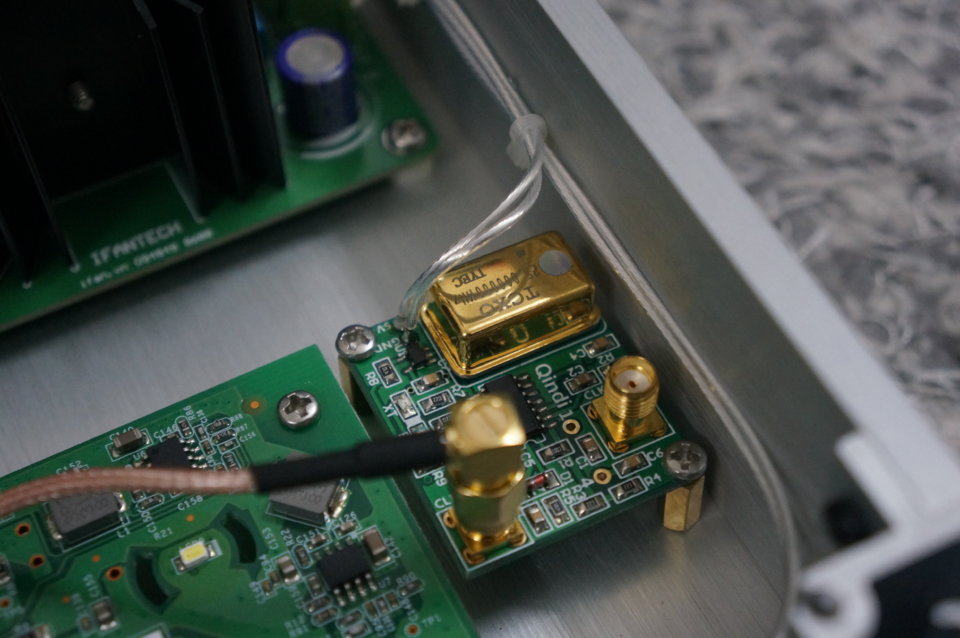

    Các bác kiếm switch HP làm khá chất , nguồn 12V loanh quoanh tầm 500mA chạy tốt. Tiện độ thêm clock sẽ có sự thay đổi rõ rệt. Chi phí vài triệu là có bộ Switch chơi streaming ngon.
    Mạch nguồn sử dụng các nguồn Superlownoise như LT3042/3045 là OK.
    Streamer em dùng LINN Majik DS làm renderer, Synology làm server. Dây LAN Oyaide IS-707 đã cho thấy sự thay đổi rõ rệt, nền âm tĩnh hơn và độ chi tiết cải thiện rõ rệt.
    Vài chia sẻ gửi các bác.

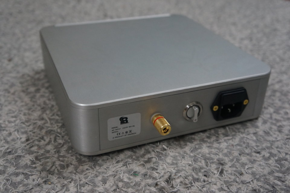

    Clock và layout nhìn đã mắt quá bác ơi! Kỹ từng sợi dây nối inlet.
    Bác để cọc nối mass ra ngoài nhằm dụng ý chi rứa?

    Làm thừa lỗ vẽ voi anh ơi hihi

    Giỡn không. Vẽ ra con voi thiệt!
    Giờ thêm tấm đồng thật dày lót đáy, hoặc tốt hơn là bao hết phần digital lại. Tận dụng box dày này làm ground box trung gian. Không chỉ tụ nguồn hay clock, ground và shield cũng quan trọng phết ;)

    em sẽ rút kinh nghiệm vụ này, thực ra dự án lâu rồi vất lăn lóc, tranh thủ nghỉ lễ Covid đợt này lôi tận dụng những dự án treo khác lắp cho có việc.

    Em tự xử tùe những dự án treo còn lại, cấu véo mãi mới đủ đồ. Có cục Talema mà 25VA mà không vừa độ cao nên phải gỡ con DAC ra xài tạm. Tổng thiệt hại 1 thùng khẩu trang hihi
