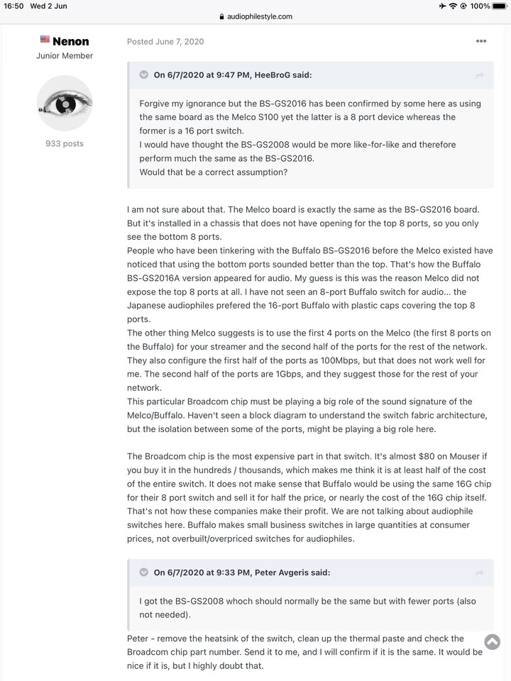

    Em nghiên cứu nhiều quá nên không nhớ nằm ở đâu, chỉ trong một vài topic trên WBF và AS thôi. Các bác chuyên mod switch rất sâu đã trải nghiệm và kết luận tiếng 8 cổng hàng trên không hay, Melco S100 và Buffalo BS-GS2016A phế bỏ 8 cổng trên và che đi là có lý do. Tìm lại được em sẽ gửi link cho bác.

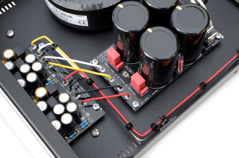

    Theo em bác nâng cấp board nguồn Sean jacob của Nam cho gs2016, rồi dùng power cord ngon cắm cho switch là đẹp, em tin chắc là ngon hơn làm ngõ DC cắm nguồn rời. Sean jacob ngon, switch mới của Innous mới ra cũng dùng nguồn này.
    drhuy81, tieuphi2006 and HNE like this.

    Nguồn Sean jacob ngon a ạ > e đang tune linh kiện chất âm , cấu trúc mạch nguồn này được sử dụng cho Phonix USB Reclock , PhonixNET và Music Sever innuos statement ạ .
    Em sẽ sớm công bố đến các anh .

    Em đã nghe Melco S100, cực thích chất âm như analog của nó. Buffalo BS-GS2016 mod dùng nguồn DC 12V ngoài như S100, đằng nào sau này upgrade clock lên Pink Faun Ultra cũng phải thêm một ngõ DC 5V cho board này nữa. Nhiều người chơi nhận định chỉ cần độ nguồn lên thì BS-GS2016 tiếng đã hay hơn S100 rồi, S100 tiếng hơi mềm còn BS-GS2016 chi tiết và độ động tốt hơn trong khi vẫn giữ chất analog, không rõ do đâu.
    Kể ra Melco S100 dùng nguyên bo mạch của BS-GS2016, kể cả chip và clock, độ để dùng nguồn ngoài 12VDC, case rồi bán với giá 2500$ là quá đắt. Nếu nâng cấp nguồn linear tích hợp bên trong và clock còn tạm chấp nhận với mức giá đó. Có lẽ BS-GS2016 hay ở con chip, giá của nó đã khoảng 100$, clock dùng loại SDK. Board clock Pink Faun Ultra giá 1250€, độ lên là hết cỡ với S100 hay BS-GS2016.

    Nếu dùng nguồn Sean Jacob tích hợp bên trong thì sau này có đủ chỗ cho board clock không Nam, anh muốn giữ case nguyên bản, nhìn cool và màu đen. ;)

    theo như e tìm hiểu thì con S100 nó khác gs2016 chính là nó chạy EPROM khác a ạ , chắc tối ưu cho Audio hơn, còn lại về phần cứng giữ nguyên . Nếu được cầm S100 trong tay thì e sẽ xác minh được nó có phải EPROM khác hay không .

    để e đo thử ạ xong e nhắn a ạ . Nếu như Switch Innuos là dử dụng mạch nguồn 2 tụ thì sẽ bé hơn , mạch của e là bản cao cấp hơn của Innuos , dùng đến 4 tụ - 3 mắt lọc cho nguồn nên to hơn . trong trường hợp là mod clock thì sẽ lại cần 1 khối nguồn như trên nữa .
    và có 1 vấn đề là tranforner - Sean Jacob khuyến nghĩ là để ra tải được 1A thì cần transformer phải có dòng ra đến tầm 5A mới đạt chất lượng . Transformer khá to nên khả năng cũng ko vừa vỏ a ạ .

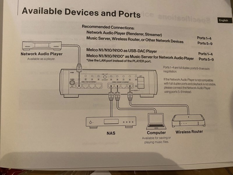

    Một số audiophile bị lỗi tốc độ dữ liệu thấp và dropout tín hiệu khi khi kết nối Taiko music server vào cổng 100M, cổng 1000M thì không vấn đề gì, nên em không máu thử vụ này lắm. Tiếng cổng 100M mềm hơn cổng 1000M một chút, nhưng có người lại thích chất âm cổng 1000M, nói BS-GS2016 cho âm thanh chi tiết và độ động tốt hơn S100 là ở đây chăng?!
    Em chỉ chắc chắn ai chơi S100 hay BS-GS2016 đều bỏ 8 cổng hàng trên; streamer/DAC cắm vào 4 cổng số nhỏ; music server và phần còn lại của network cắm vào 4 cổng số lớn ở hàng dưới như sơ đồ Melco mô tả cho chất âm hay hơn cả.

    4 cổng 1-4 của S100 là cổng 100M đó bác.
    5-8 là 1G
    em bảo 100M chỉ làm option thôi, tức là mình thích thì dùng, thêm lựa chọn.
    Ko biết các bác ntn chứ em thì switch dùng đúng 1 cổng là server, dac/streamer e cũng rút ra, NAS e cắm vào router và để ở phòng khác. Cho nên 8 cổng audio switch thực sự sẽ ko dùng hết.
    Như em dùng Optical module thay switch cũng đc vì dùng đúng 1 cổng, nhưng cắm thử thì ER switch vẫn hay hơn OM.
