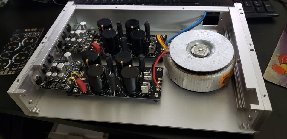

    20210603_213938.jpg Thêm 1 thời gian test kiểm cùng một số sản phẩm nguồn hãng > kết quả.test khả thi thì em sẽ có thể cung cấp nguồn tốt cho Switch Buffalo ạ .
    Hiện đang test cấp 5V cho JCAT net card XE lắp trên taiko audio sgm extreme kết quả rất tốt .

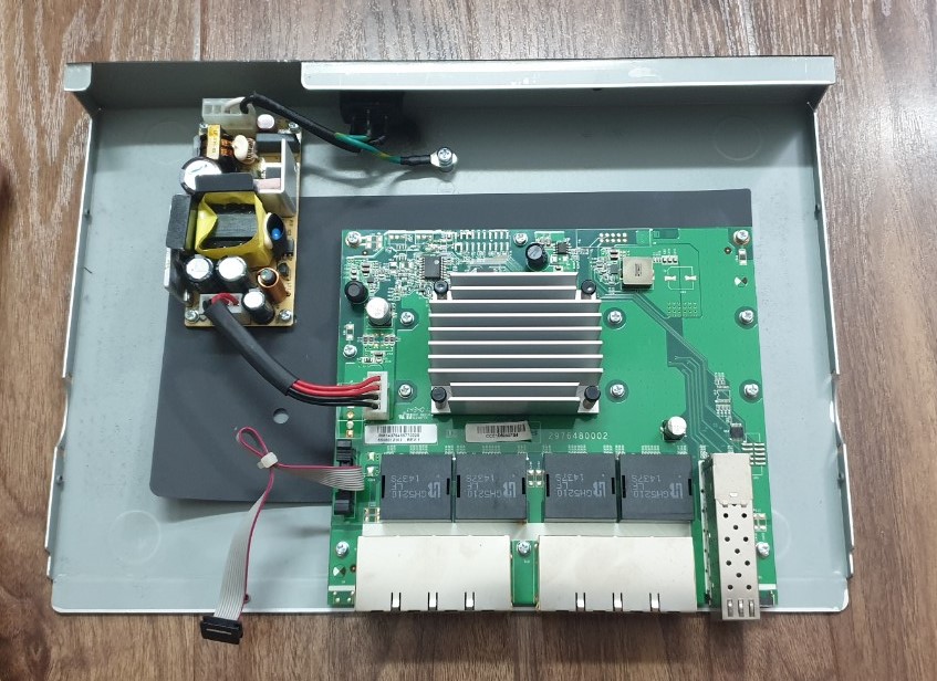

    Một cách độ Melco S100 không kém phần hổ báo của tay chơi Hong Kong:

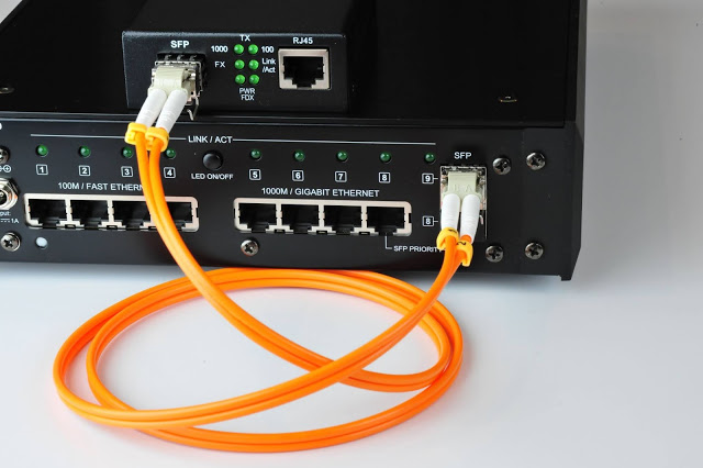

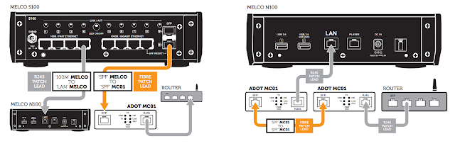

    Melco mới ra bộ kit cách ly quang ADOT MC01 bao gồm 1 FMC MC01; 1.5m dây Duplex; một cặp SFP Duplex giá rất hợp lý.

    Hôm nay khi switch Buffalo BS-GS2016 về em đã đưa @HNE để chuyển sang dùng nguồn linear ngoài. Dây dẫn cho DC dùng Duelund bọc xác rắn kim loại hai lần chống nhiễu như JSSG360, sau đó là gen co nhiệt và một lần xác rắn nữa, hàn thẳng vào mạch không dùng đầu cắm. Mọi thứ còn lại nguyên bản.
    Danh bất hư truyền, không cần warm-up BS-GS2016 đã tiễn Paul Pang đơn dùng clock TCXO xuống đá dự bị. Hơn Paul Pang về mọi khía cạnh. Tiếng tĩnh, rõ nét, 3D hơn đồng thời cũng sống động và rộng rãi hơn, bass tuyệt vời! Trên hệ thống của em nguồn 9V là hay hơn cả.
    Nếu không quá khắt khe thì clock nguyên bản đã thoả mãn đa phần audiophile(Melco S100 vẫn dùng clock này). Tuy nhiên nếu có điều kiện đầu tư kỹ phần nguồn và board clock của Pink Faun thì end game, nhiều người thích chất âm này hơn cả Telegärtner M12 Switch Gold, họ cho rằng M12 Gold tiếng hơi hiền nếu so với BS-GS2016 độ.
    Vài dòng chia sẻ cùng các bác.
