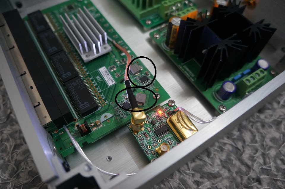

    Theo kinh nghiệm của e hiểu về thiết bị thì bản thân các chip sẽ sử dụng các điện áp là 1.2v 3.3v ....vvv , các điện áp này có được thông qua các mạch Buck từ điện áp 12V chính cấp vào switch . Vậy nếu đã độ nguồn linear vô thì nên làm 1 lần thay tất cả các điện áp này .

    D8D23799-8FD6-4EF2-A8C7-0A3BACAA5D2D.jpeg Như maiin này thì e thấy đây là 2 khối buck hạ điện áp cho chip chính .

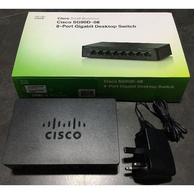

    Em vừa tìm được em switch cisco lâu không dùng, không biết chế cháo gì được không bác?

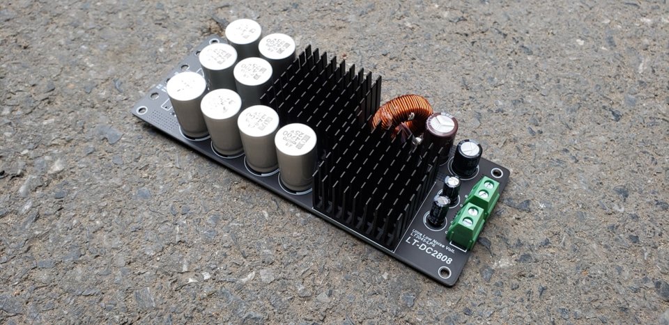

    Em xin giới thiệu đến các anh mạch nguồn linear ultra low noise lt3045 nek , dòng 6A là đủ chơi cho cả NAS 2 ổ cứng và Switch .

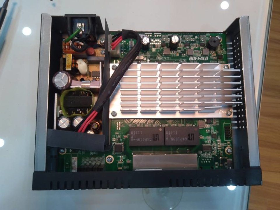

  9. VuNhatVan
    VuNhatVan Advanced Member
    12/2/16
    196
    67

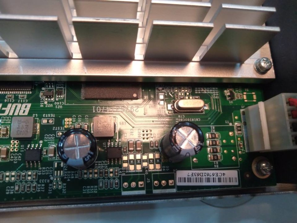

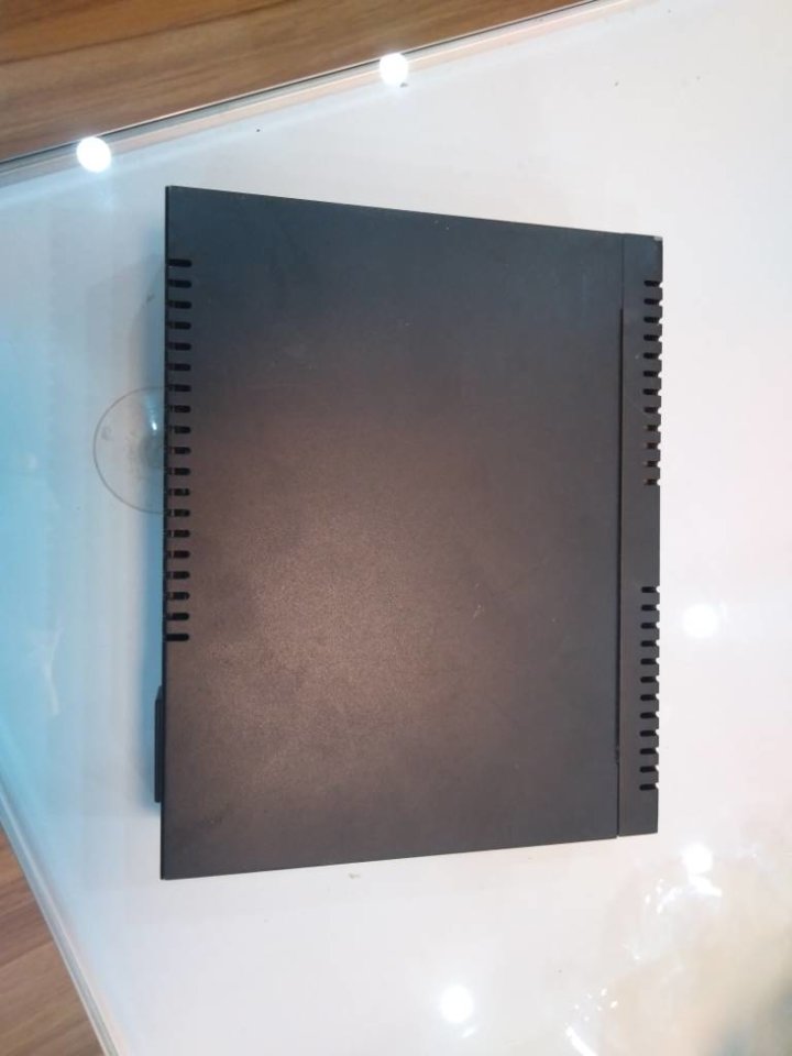

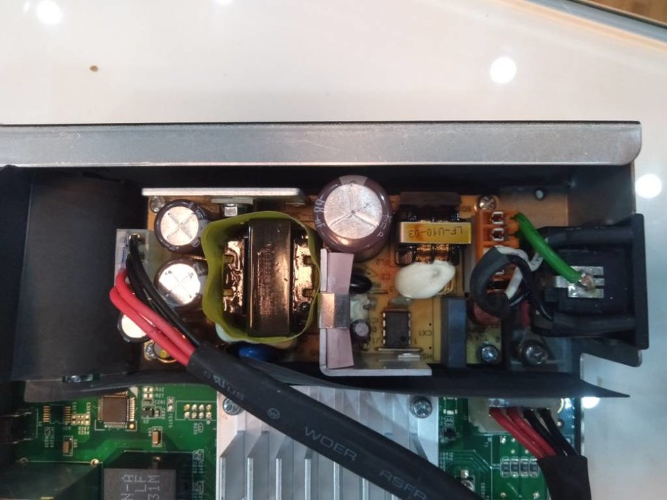

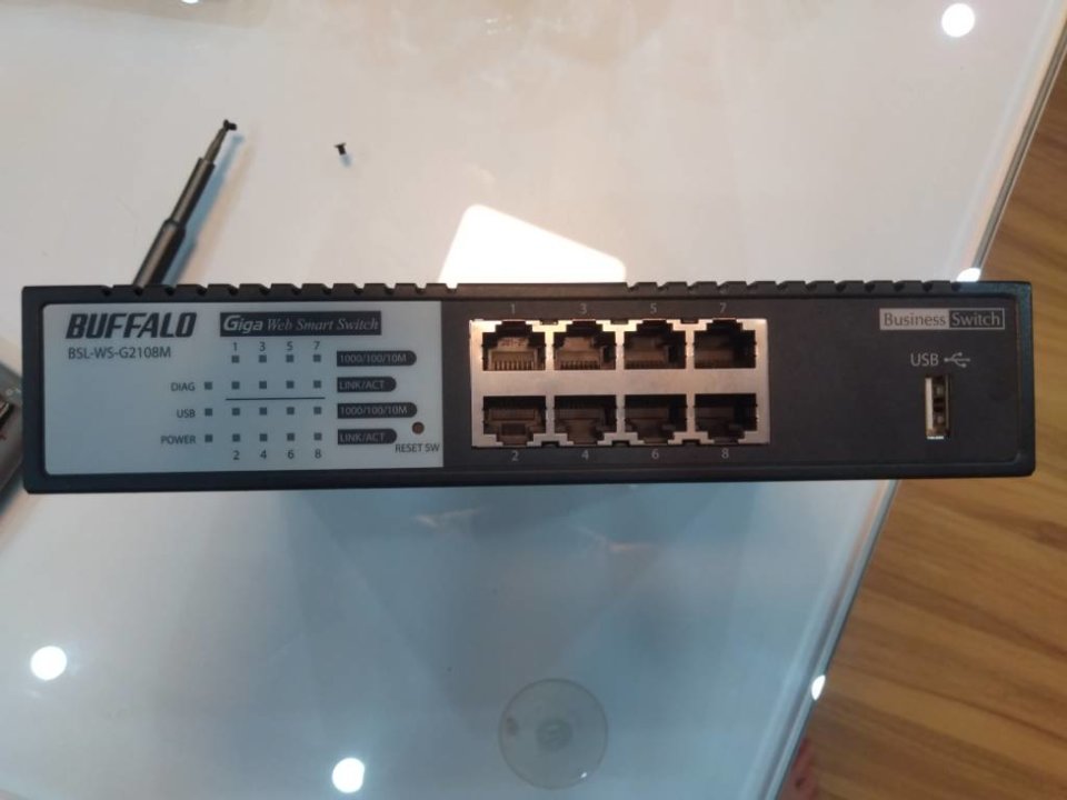

    Nội thất con switch Buffalo của mình đây, các bác cho xin ý kiến nâng cấp ạ
    IMG20200412150407.jpeg IMG20200412150517.jpeg IMG20200412150533.jpeg IMG20200412150614.jpeg IMG20200412150635.jpeg
  10. quocdat
    quocdat Advanced Member
    4/6/06
    1.618
    988
    Bỏ nguồn xung ra. Làm nguồn linear. Nhớ là sợi dây nguồn DC thì chọn dây for audio. Thay tụ ngon cho tụ trong bo.
    Thay dây LAN Audio. Kê chống rung.
    Vậy là đơn giản nhất rồi ạ.
    Còn clock với chassic thì khó quá, bỏ qua đi.

    Thực ra làm đến tận cùng thì phải như bác HNE, tức là loại bỏ hoàn toàn các mạch dc to dc và cấp nguồn linear cho từng điện áp đó. Đây là tận cùng nhưng khá lục tốn vì mỗi điện áp lại cần một bo riêng mỗi bo lại tụ tị ngon, rồi lại nguồn cho clock ... khá tốn :d
    Tạm thời chơi pa cấp nguồn linear tổng và thay clock là khá ổn rồi.

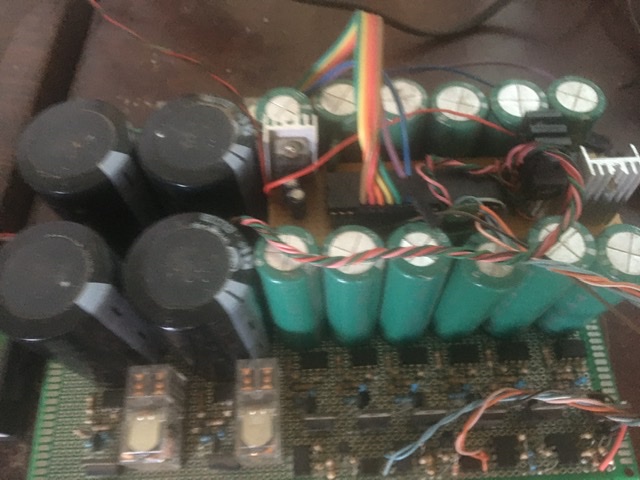

  23. oneclicklogin
    oneclicklogin Advanced Member
    18/12/12
    1.225
    914
    ultra cap có ưu điểm nhiễu gần như kg có, nội trở thấp khả năng cấp dòng rất lớn ( ưu việc hơn pin). sau khi dùng ultracap cả đám lt3045 cho về hưu non. mạch trên là thực tế tôi đang cấp nguồn cho DAC chứ không phả đoán già đoán non nhé các bác.
    Ngoc2 likes this.
