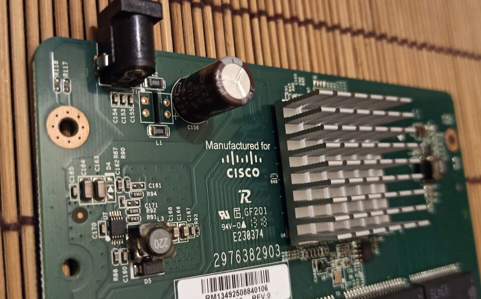

    246F28BC-6700-46C6-A91E-B9A73637BCCF.jpeg Mod clock, loại bỏ 2 ic buck tạo nguồn 3,3v và 1,1 v cấp lại bằng nguồn tuyến tính. trên board của bác con ic buck bé xíu nằm gần tụ lọc nguồn chắc khó làm lắm.

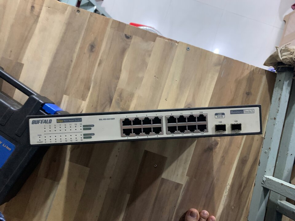

    Cám ơn các bác đã nhiệt tình hướng dẫn, em lục kho còn cặp switch buffalo cũ nhiều năm không sài. Không biết có chế cháo gì được không các bác, em gửi hình các bày em chơi nha.

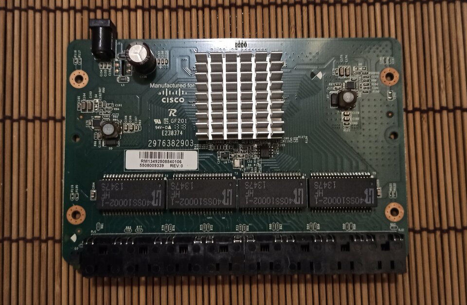

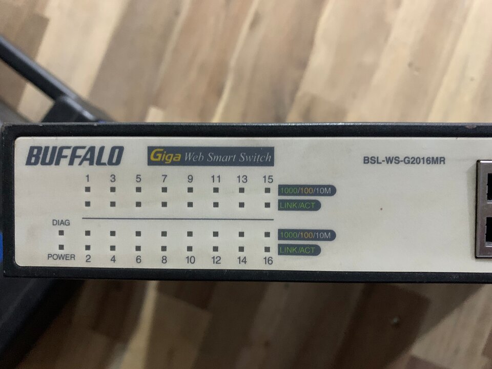

    Hôm nay em lại mổ tiếp cisco sg90d-08, lòng mề nhìn có vẻ nét hơn dlink. Hiện em có các lựa chọn switch sau:
    - dlink dsg108-08gl
    - cisco sg90d-08
    - buffalo bsl-ws-g2016mr (chờ hàng về)
    - netgear prosafe gs108 (linn recommed)
    Theo các bác thì trong số này con nào đem ra độ ngon nhất ạ?

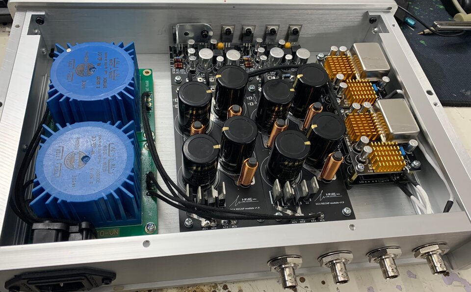

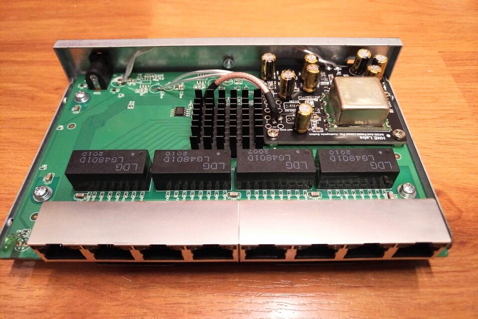

  7. HNE
    HNE Advanced Members
    11/3/19
    325
    676
    Dạ , clock hiện tại e chỉ còn TCXO , hàng OCXO e còn rất ít e dành cho các máy lớn ạ . E mod Dlink DGS-108 ( vỏ sắt ) dc thôi ạ . Dòng Netgear e mod nguồn ko thành công a ạ .

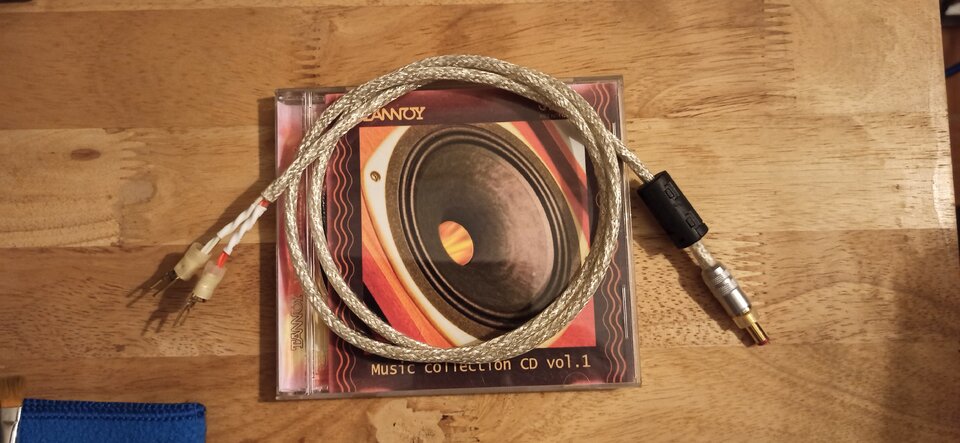

    Tối nay em cũng lọ mọ hàn dây DC để nâng cấp dây DC cũ mua nhật tảo, tiếng lên quá trời quá đất. Các bác chú ý dây DC ảnh hưởng ghê lắm nhé!

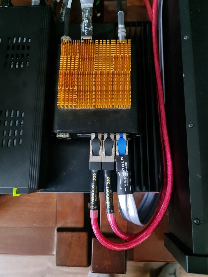

    Bây giờ E chơi Clock OCXO rời nguồn DC4 a. Cấp 2*25Mhz cho FMC+ BU2016/A + 2 *10Mhz cho SOtM Ultra + Etheregen.

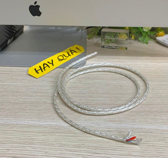

    Em dùng dây đồng mạ bạc teflon silver plated thôi bác, dây này có bọc chống nhiễu nên rất tốt để dùng làm dây DC. Nhược điểm là mạ bạc nên dẫn nhiễu lan nhanh, ưu là ko bị oxy hóa.
    Bác không nên chọn dây giống em nếu chưa hiểu rõ đặc tính dây. Ví dụ tiết diện dây bao nhiêu còn phụ thuộc công suất hiệu dụng thiết bị, dây đồng thường chịu mật độ dòng 6A/mm2.

    Dây DC ngon Bác có thể mua NORDOST QSOURCE. Có thể thay đầu Newtric cắm bộ đỏi nguồn. Hay mua Jack cái Lemo xịn về Mod cho giống ND 2.jpg 3.jpg aqrtqsrc.jpg

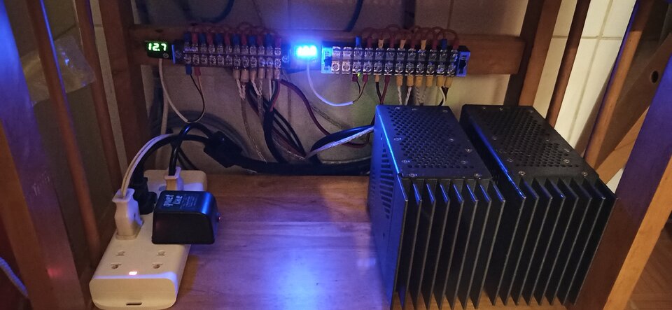

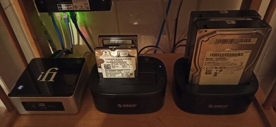

    Hôm nay em rút nguồn xung meamwell ra thay toàn bộ bằng nguồn linear cho tất cả thiết bị từ router wifi, switch, nuc, box orico...và kết quả thật bất ngờ, tiếng analog và điệu đàng hơn. Các bác chơi số cứ cấp nguồn linear hoặc nguồn xung chất lượng cao vào thì hiệu quả tức thì. Theo em nâng cấp nguồn là đáng tiền nhất.
    Switch cisco em mới chỉ cấp nguồn linear, nâng cấp clock với nguồn tuyến tính chắc tiếng vòn lên nữa. Chúc các bác cuối tuần nghe nhạc vui vẻ!
