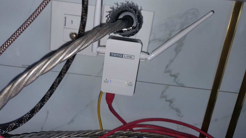

    Đọc mãi mấy chục trang mà vẫn chưa hiểu lắm về món này. Các bác cho e hỏi nhà em do ko kéo được dây LAN từ router ra hệ thống âm thanh đâm ra em mua cục thu wifi có ổ cắm dây LAN rồi cắm từ đó vào stream. Liệu như vậy có ảnh hưởng nhiều đến chất lượng nghe nhạc ko ạ?
    Và các bác cho e hỏi nếu đi dây LAN từ router ra hệ thống âm thanh phải đến hơn chục mét thì đi dây gì được ạ? Dây CAT8 hay dây cáp quang hay dây gì? Xong ra đến hệ thống mình mới cắm vào switch ạ?

    Cục này nhà mình có, mà chỉ dùng cho máy tính cũ (thay vì cắm WIFI USB vì râu nó dài, bắt sóng mạnh hơn). Còn nếu dùng cho thiết bị âm thanh thì ko nên lắm, vì mạch chuyển nguồn AC-DC nó nằm ngay trong cái cục đó, nó tạo nhiễu sẽ cao. Nếu ko quá cầu kỳ thì dùng một cái router wifi bình thường chọn chế độ thu wifi - AccessPoint , cắm dây LAN. Rồi trang bị cho nó cái adapter DC loại tốt là ổn rồi (kiểu IFI Ipower chẳng hạn). Có ĐK thì đi dây LAN xuyên suốt, PING sẽ thấp, độ ổn định cao hơn.

    Mấy cái cục kiểu wifi repeater, wifi extender này kém ổn định lắm. Thỉnh thoảng mất kết nối phải rút ra cắm lại. Ko phải vấn đề băng thông vì khi nó chạy ổn định thì streaming nhạc dsd, 24bit vô tư nhưng cứ thỉnh thoảng lại mất mạng.
    Tốt nhất là kéo dây lan hoặc xa quá thì chơi media converter quang.

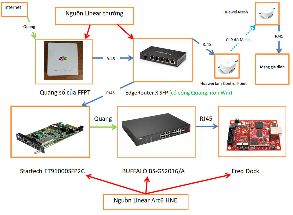

    Cảm ơn 3 bác đã góp ý ạ! Em thuộc hệ thống chơi Upnp thuần thông qua Ered dock (Non Roon). Em xin chia sẻ cách tối ưu của mình như sau ạ! Em cách lý vật lý hệ thống mạng nhà và âm thanh bằng công nghệ Mesh ạ! Toàn bộ kết nối Rj45 của hệ thống Tivi, laptop,... sẽ kết nối thông qua cục Mesh thứ 02, Bộ định tuyến chính chỉ kết nối Rj45 với Wifi làm điểm điều khiển và sw. Sau khi giảm thiểu tối thiểu các thiết bị cắm vào Bộ định tuyến, em nhận thấy âm thanh bổ sung được chi tiết, làm cho âm thanh liền lạc, nhạc tính, dải cao không còn bị chói, bị méo tiếng. z3897953023771_e54fce55689f4c9a2cb5a44387a6fa17.jpg

  24. mtbc
    mtbc Advanced Member
    11/9/06
    6.981
    2.497
    Q3, Saigon
    Em cũng chỉ cắm PC/music server và renderer vào sw. Còn lại chơi wifi mesh hết. Tránh lan tỏa nhiễu các thiết bị.
    Kéo 1 dây nguồn riêng từ đồng hồ tổng lên bộ dàn và dùng BACL cho thêm phần yên tâm :D
