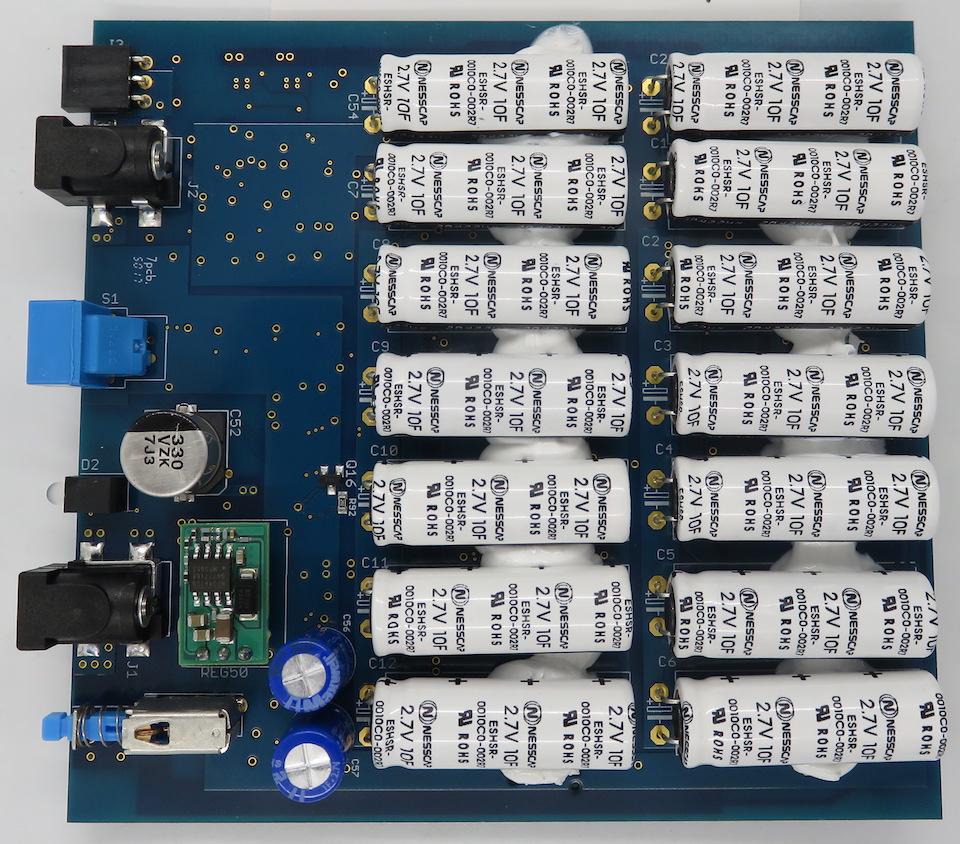

    cái này là của hãng uptone nó làm

    Nó có 2 bank tụ thay phiên nhau nạp xả được điều khiển bởi vi điều khiển. Vi điều khiển sẽ nhận dạng điện áp trên tụ đã xả đến ngưỡn cài đặt sẽ đóng bank tụ đã nạp đầy vào rồi cắt bank tụ hết điện đưa qua sạc.
