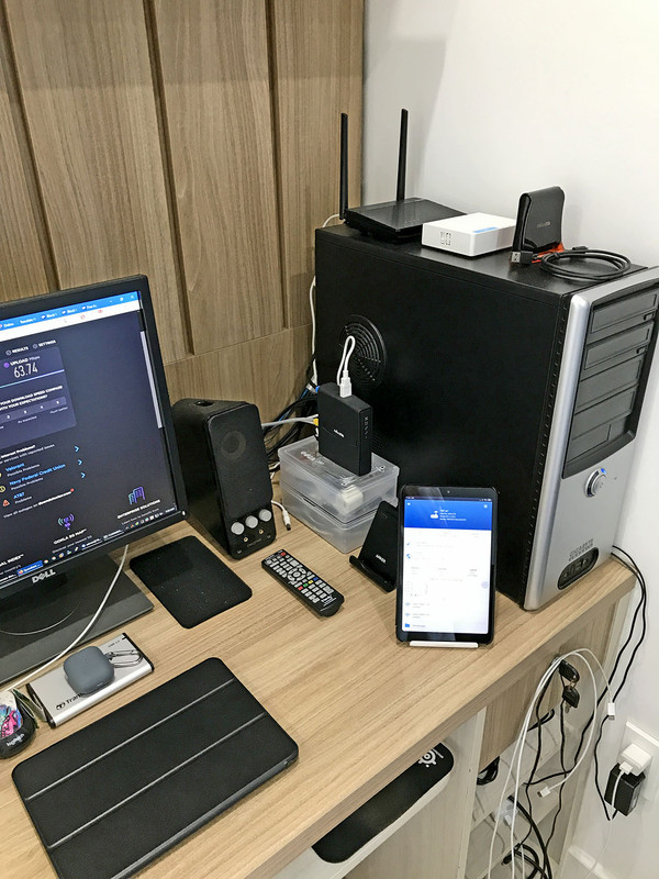

    Thời gian qua, internet bị đứt cáp triền miên nên mạng lag quá. Em có theo đuổi vụ dùng vpn.
    Mê quá nên em mua 4 cái Mikrotik:
    - Mikrotik RB931-2nD hAP mini
    - Mikrotik RB941-2nD hAP lite
    - MikroTik RBD52G-5HacD2HnD-TC hAP ac2

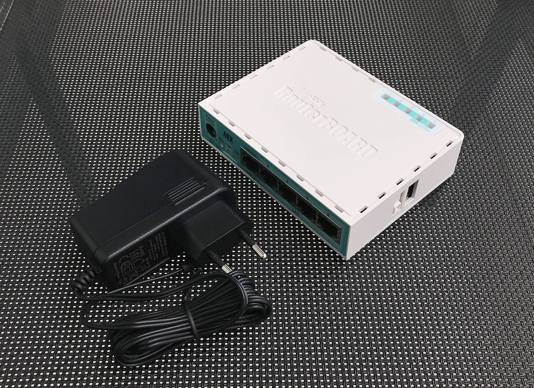

    - Mikrotik RB750Gr3 hEX
    Sau khi test một thời gian. Em phát hiện ra là con RB750Gr3 hEX cực kỳ ít noise các anh ạ. Cắm nó vô LAN không nghe ra khác biệt gì luôn.
    Noise rõ nhất là con hap ac2. Cắm vô là tiếng sạn liền.
    Em dùng Mik làm gateway vpn. Nên chỉ cắm 1 dây vào nó.

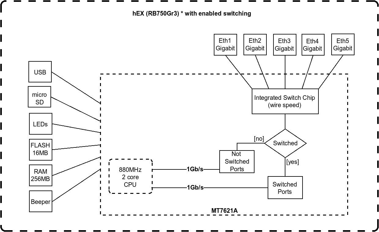

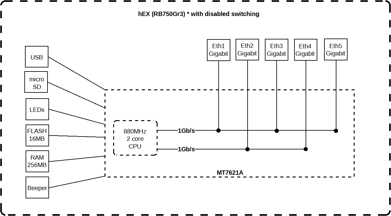

    Các anh xem sơ đồ con RB750Gr3 hEX này, hay lắm. Port 1/3/5 và 2/4 là 2 controller khác nhau. Nó sẽ gộp chung nếu như mình bridge hết 5 port vào 1 bridge.

    Con Mik 750GR3 này có khả năng nào mod clock được ko bác. Thanks

    Em không rõ cái này anh ạ.
