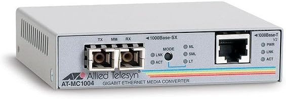

    Nhà em kéo dây mạng + modem quang nhà mạng lên phòng nghe (tầng 4), set briged qua router X Ubiquity -> switch mod ocxo từ đây chia LAN ra 2 đường 1 cấp váo converter quang (hàng chợ) dùng cho mạng gia đình đường còn lại cấp cho converter quang (Allined Telesyn) đến switch mod ocxo thứ 2. Từ switch này chia ra tiếp 2 đường LAN, 1 đường cấp cho cách ly quang vào Roon endpoint và 1 đường cấp thẳng vào Roon core. Tất cả modem, router, switch, chuyển quang đều cấp linear thập cẩm từ LT3045, DC3, loại rẻ hơn cũng có... mỗi thiết bị một nguồn riêng

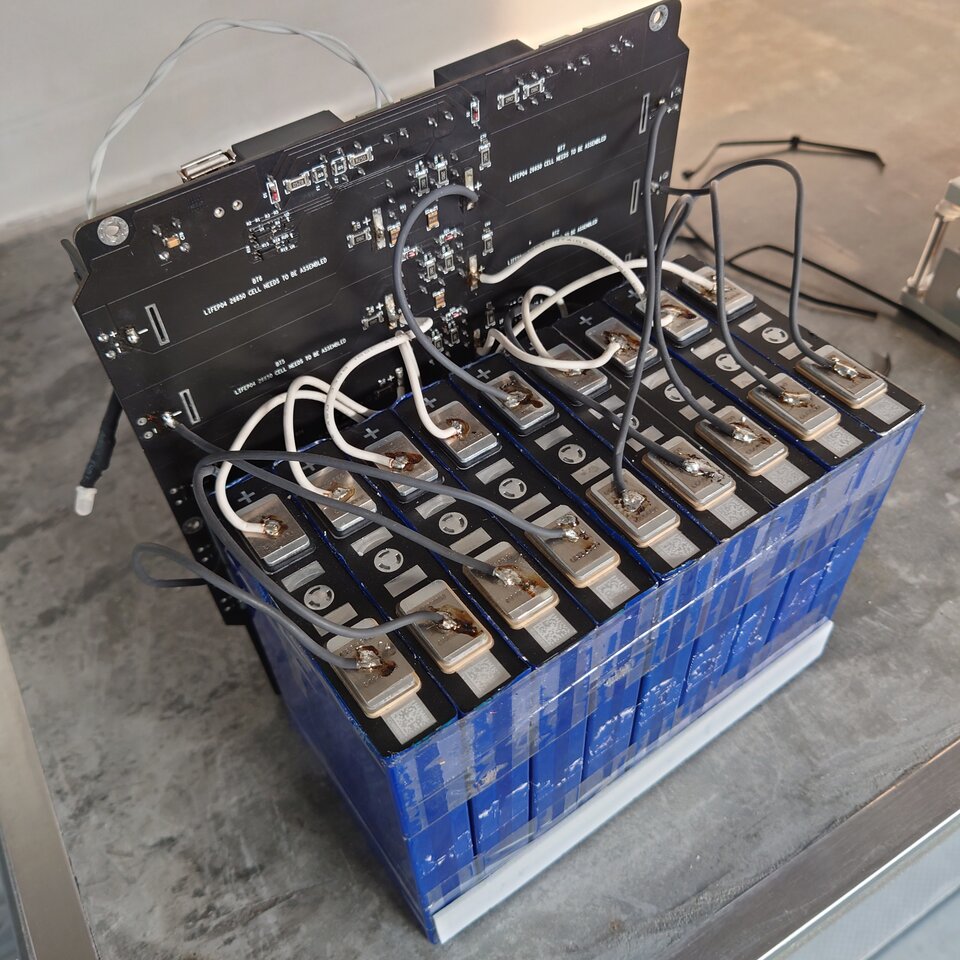

    3. Nguồn Lifepo4, test mệt nghỉ mấy cục ở sọp pe VN, e phải đặt hàng ở Alibaba mấy cục mR siêu thấp để đáp ứng tốt nhất cho mạch, vẫn ko "nhanh" bằng smps, e dùng thêm tụ Mundoft HC bypass Duelund đầu ra để cải thiện tốc độ đáp ứng, lấy thử chất âm, kết quả vẫn ko nhanh bằng smsp.

    ps: hình ảnh test pin lifepo4 dưới dùng dây Oyaide để nối qua.

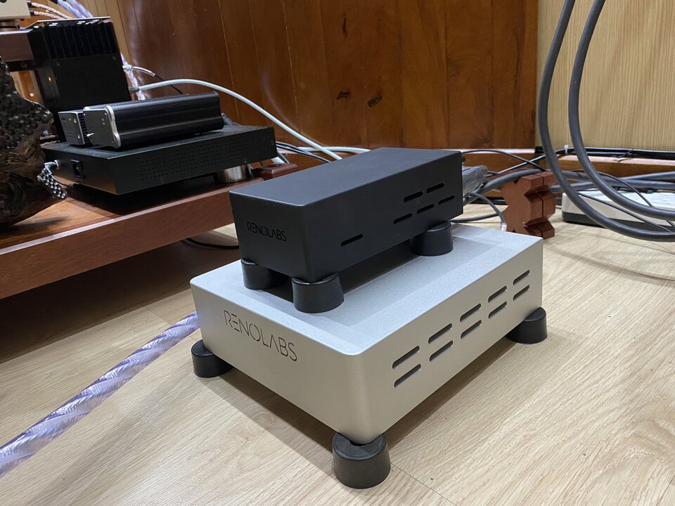

    - Em đang dùng 2 bộ nguồn tuyến tính (Renolab): chiếc lớn 19V cho NUC 8i5 và chiếc nhỏ 5V cho DAC chord Qutest. Bật 24/7 có vấn đề gì đâu bác, sờ vào vỏ máy cũng chỉ hơi ấm.
    - Vấn đề ở chỗ khai thác IC như nào cho tối ưu cũng như tản nhiệt có đảm bảo không thôi bác.

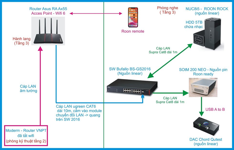

    @ Vụ SW khởi động lâu thì có đến hơn phút không bác. Như con SW Buffalo BS-GS2016 em thấy từ lúc cấp điện đến lúc khởi động xong cũng chỉ tầm 1 phút, thời gian như vậy có vấn đề gì đâu. Mỗi khi bật bộ dàn (em dùng âm ly đèn) thường em để nó khởi động xong 5-7phút (lúc này có thể đi đun nước pha ấm trà nóng, hoặc bật máy tính mở VNAV xem có gì mới không) xong với vặn volume lên thưởng thức âm nhạc.
    Sơ đồ bộ nhạc số bình dân của em như này nhờ các bác cho ý kiến để giúp em hoàn thiện hơn. Hiện chủ yếu em chơi Offline và mới bắt đầu thử chơi online với Qobuz! Em cảm ơn các bác!

    Nếu là mình thì sẽ thay 2 đoạn LAN âm tường và đoạn dài 10m bằng 2 cặp converter quang
    Nhà đang dùng dây LAN toàn ngắn 1m, 0.5m và 0.3m
    Đoạn dài nhất dùng cặp converter này thay dây LAN (cấp nguồn linear DIY nên cũng rẻ tiền) 51Z6VDbk7yL._AC_SX569_.jpg

    Vâng em cảm ơn bác! Đoạn âm tường thì ko thay được vì dây chạy lòng vòng trong sàn nhà, thân tường và trần!
    Đoạn 10m sau con Router Asus thì có thể ạ. Em sẽ tìm hiểu bộ cách ly quang và chèn vào chỗ này như tư vấn của bác!

    Nếu bác nghe offline thì thay 2 đoạn dây LAN dài (từ modem - wifi và từ wifi - switch) bằng dây quang. Sau đấy cấp nguồn linear cho con wifi.
    Nếu bác nghe online nữa thì làm như ở trên + cấp nguồn linear cho con modem luôn. Nguồn cho con wifi và con modem phải cách ly với nhau (khác mass DC)

    Em sẽ ưu tiên xử lý dây quang cho đoạn phía sau router wifi trước.
    Nguồn moderm và wifi độc lập vì chúng ở 2 tầng khác nhau.

    Nguồn cho phần converter LAN ↔ Optical rất quan trọng đấy bác. Nếu dùng converter dạng module FSP thì mỗi hãng/model cho âm thanh khác nhau, bác cũng nên lưu ý. Và hình như dây quang khác nhau thì âm thanh cũng khác nhau luôn :)
    Tốn tiền khá luôn đấy.
