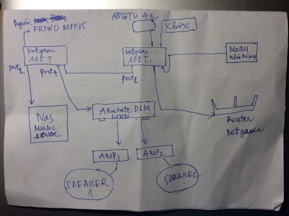

  12. swordfish
    swordfish Advanced Member
    7/8/06
    1.401
    118
    Hà nội
    Không tiện vẽ trên máy, mình vẽ bằng tay bác xem tạm nhé.
    Nguồn Friwo cung cấp cho Swicht bác xem ở đây:https://de.rs-online.com/web/p/steckernetzteile/4728572/
    tml3nr, locnp and chipno like this.

  15. tml3nr
    tml3nr Advanced Member
    30/4/07
    3.082
    3.519
    Cảm ơn anh rất nhiều ạ. Vậy em tạm hiểu là mình nên dùng switch thứ nhất để gánh các thiết bị thông thường. Switch thứ 2 với nguồn tốt dành riêng cho renderer / MS / NAS?
    batuocbongdem likes this.

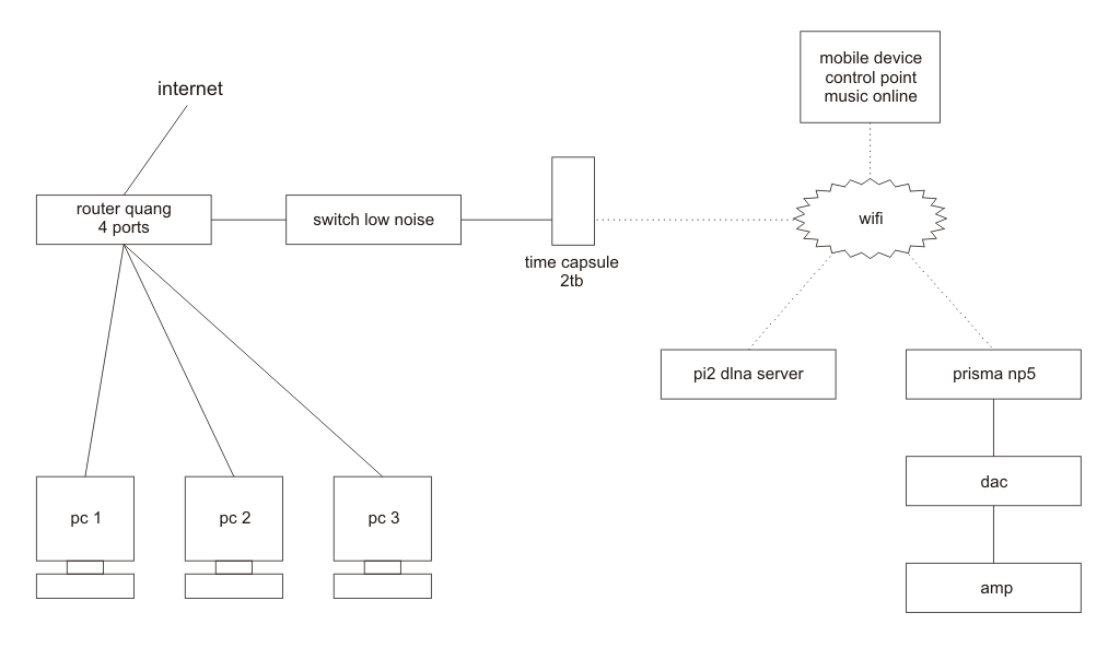

  19. tml3nr
    30/4/07
    3.082
    3.519
    Trong khả năng em test từ trước tới giờ, kết nối wifi với Time Capsule (TC) vẫn cho noise thấp nhất. Vậy dựa theo cách Linn khuyến cáo của anh @swordfish . Em sẽ thêm vào một switch low noise giữa router quang và TC.
    Bước đầu em sẽ mua D-Link DGS-108, nguồn cấp thì hiện tại còn dư ngõ 5V-3A của nguồn Shanti (Đường 5V-1A em đang cấp cho pi2 chạy asset upnp).
    Như vậy sau khi thêm vào switch low noise. Sơ đồ của em sẽ như sau:
    Nếu dùng dây cho NP5 và Pi2. Sơ đồ lúc đó sẽ như sau:
  20. locnp
    locnp Advanced Member
    9/11/09
    1.609
    311
    Xã Rút Bán - Đầm Sen
    Bác choi prisma stream nhạc qua wifi em nghĩ đã tốt rồi, co bản module wifi prisma đã được isolate với mớ audio switch kia.
    tieuphi2006 and tml3nr like this.
  21. tml3nr
    30/4/07
    3.082
    3.519
    Dạ em tò mò test thử cho biết thôi ạ. Hiện giờ em nghe rất hài lòng. Không có cảm giác chút nào về noise khi nghe NP5.
    Hiện tại khi nghe nhạc offline qua pi làm dlna server. Tiếng vẫn chưa bằng khi nghe online Tidal NP5 (9/10).
    tieuphi2006 likes this.
