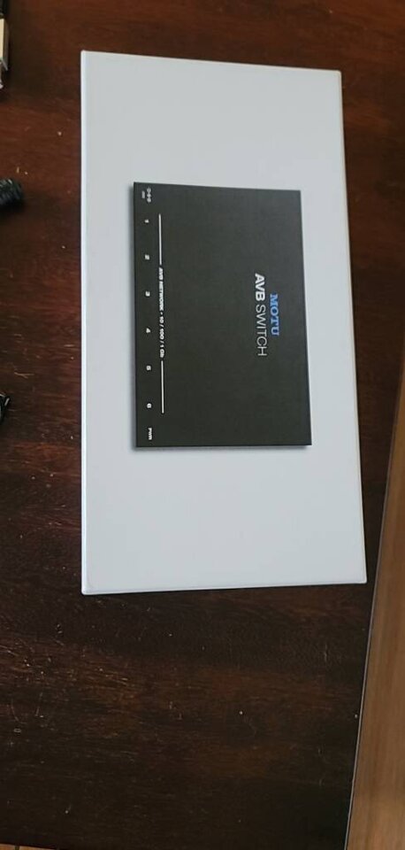

    Nghe lời bác Leenan mình tậu một em MOTU AVB switch về ghép thêm vào cùng 2 con switch có sẵn.

    Bác ghép với 2 switch khác như nào bác?
    Endpoint của bác có hỗ trợ chuẩn avb không?

    Tôi ghép renolabs >HNE (2016) >AVB
    End point là Ultra Rendu, ko biết có chuẩn avb ko bác góp ý giùm

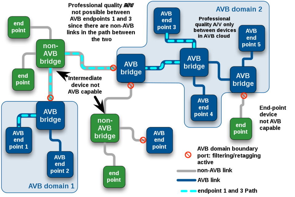

  13. freshaudio
    freshaudio Advanced Member
    16/6/07
    699
    527
    Em cũng không biết Rendu nó có tương thích hay không
    Có cái hình này bác ngâm cứu

    Tôi đổi lại đưa AVB lên đầu AVB>Renolabs >Nam HNE nghe dễ hơn

    Tôi có thắc mắc tại sao phải qua nhiều switch như vậy mà không dùng duy nhất AVB? Càng qua ít thiết bị và dây nhợ sẽ hay hơn chứ.

    Trên Facebook mình đã từng thấy có b khoe chơi tới 4 cái switch cơ, thật sự mình cũng ko hiểu họ chơi thế để làm gì. Còn b chủ đây có mấy con kia trước rồi thì cứ cho vào chắc với tâm lý ko bổ ngang thì cũng bổ dọc thôi, còn về hiệu quả thì nếu b đó tìm hiểu kỹ về switch AVB thì con switch DIY kia nên loại ra khỏi hệ thống khi đã có switch AVB.
    Google thêm sau khi đọc của bác Leean thì thấy Switch AVB là switch rất nên lựa chọn trong hệ thống âm thanh mạnh, độ phân giải cao còn nếu hệ thống chưa đủ mạnh thì cũng ko nên đú làm gì. Các b nên bỏ qua mấy con DIY, vì nó cũng chỉ là main của dòng switch thường được mấy DIY mod nguồn, độ clock ... dán cho nó là for audio và rồi giá thì ko hề rẻ. Switch cho âm thanh ngoài thiết kế về vật lý đúng chuẩn thì phần quan trọng nhất có thể nói là linh hồn và giá trị của nó là firmware, có thể là NOS, mà cái này các DIY ở ta có thể nói là ko thể clone được.

    Cho hỏi bác tậu con này trực tiếp từ Amazone về phải không ạ? Về đây có tốn thêm phí gì không ạ? Mình cũng đang nhắm em này.

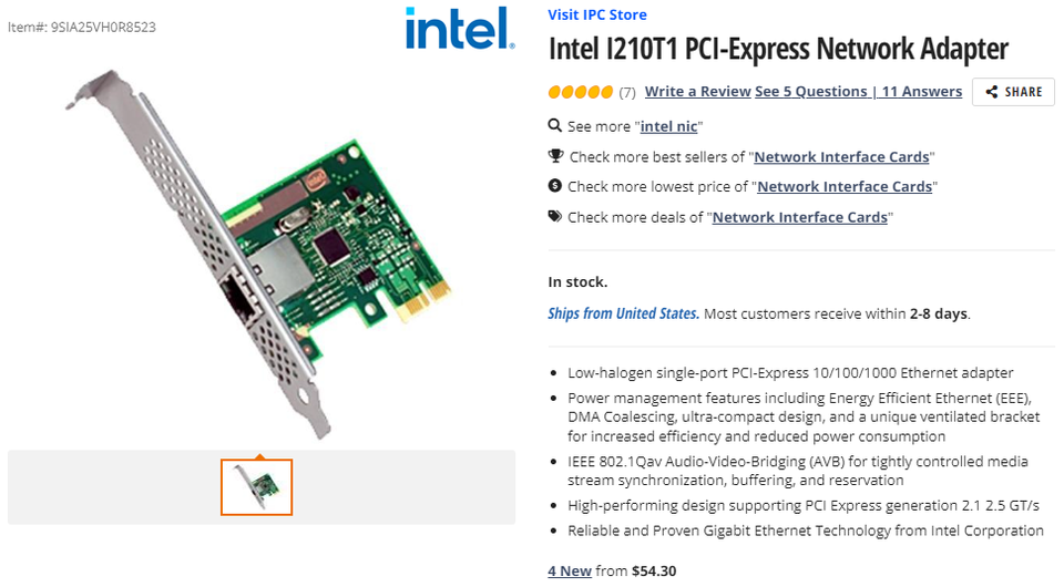

    Lang thang trên mạng tìm hiểu thấy có em này tương thích AVB nhưng chỉ phù hợp cho bác nào build computer MS, hoặc mainboard có chipset Intel i210 cho internet module là có endpoint chuẩn AVB luôn.
    Không lẽ chơi music server hãng đành chịu :(

    Chắc đợi thời gian ngắn là có bên audio.
    Cổng usb audio tích hợp trên cd cũng phát triển từ pci audio card gắn trên máy tính mà.

    Vâng bác, pro-audio thì thấy có hàng chục năm nay rồi
