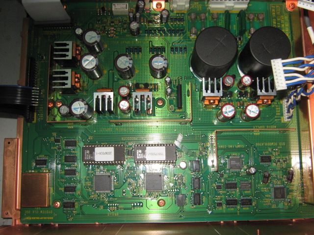

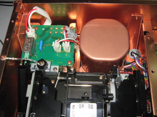

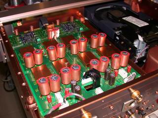

-Cách đây vài hôm có một bác có nhờ em sử lý giúp một em Marantz CD-7 , khi mở em này ra em thấy máy thiết kế rất đẹp , cơ cấu vững chắc ,cụm laser pickup VAM1252 của Philips , chip RF TDA1302T đảm bảo cho auto RF từ 1.0V-1.5Vpp ( việc này làm cho máy không hay kén đĩa ) - Phần nguồn của máy được chia làm 2 phiên bản : 1 phiên bản For K có thể chuyển mức điện áp 115 V và 220V AC , riêng phiên bản for F chỉ có một mức điện áp 100V Ac , biến áp nguồn được đặt trong hộp chụp đẹp -Board mạch chính với cặp tụ lọc nguồn ELNA FOR AUDIO black , cặp tụ hiện diện trong nhiều sản phẩm audio có tên tuổi , phần nắn nguồn và ổn áp nguồn được thiết kế kỹ càng giúp cho mạch hoạt động ổn định , PCB được thiết kế rất đẹp và dày dặn !

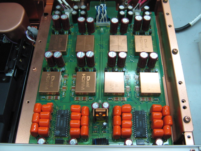

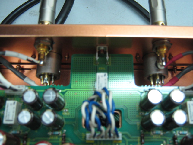

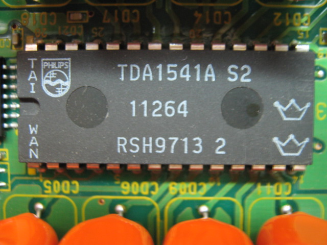

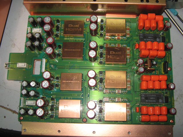

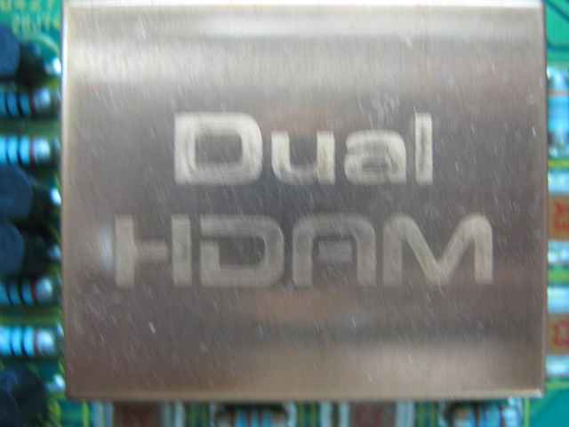

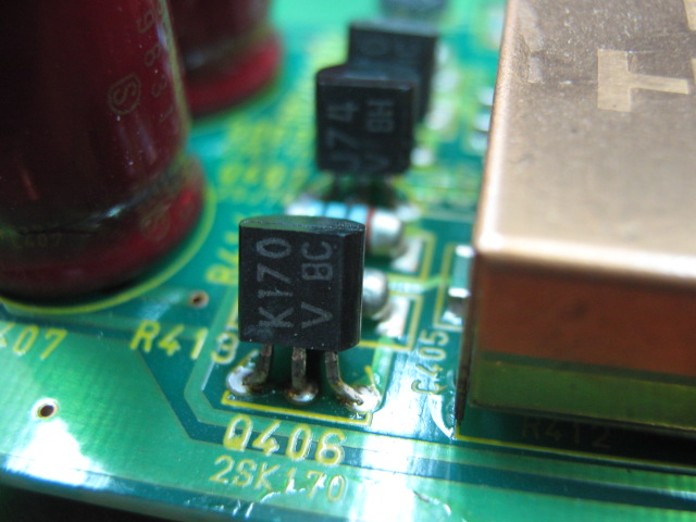

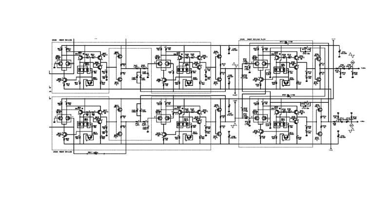

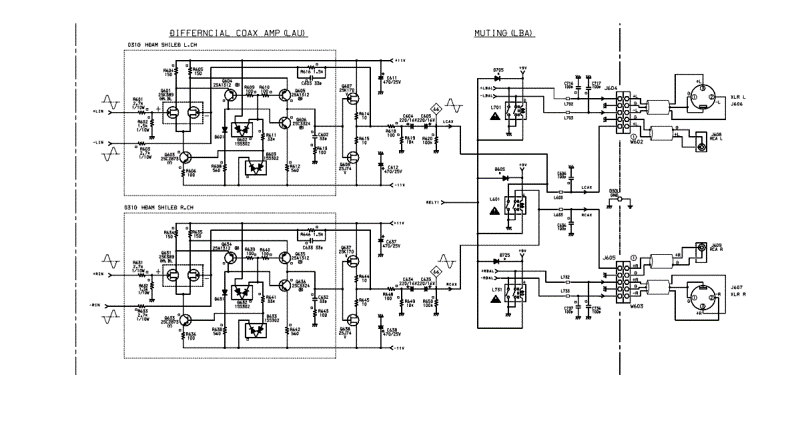

Em xin tiếp với em CD-7 này ! - Phần em quan tâm là phần DAC , Marantz CD-7 sử dụng 2 chíp xử lý TDA1541A S2 ( logo vương miện ) dùng để sử lý độc lập cho 2 kênh R & L riêng biệt , với thiết kế riêng biệt này hứa hẹn cho âm thanh rất chi tiết và sạch sẽ . Điểm nhấn cho CD-7 là mạch I/V chia cho cả XLR và RCA , trong đó phải kể đến công nghệ HDAM ( hight difference audio modul ) , đây là công nghệ bản quyền của Marantz , trong đó sử dụng các linh kiện V-Fet: 2SK389BL , K170 và J74 , cho chất âm rất quyến rũ của tube mà không cần sử dụng đến tube trong tầng I/V , đồng thời nó cho thấy sự nhanh nhạy của SS . Tầng I/V dành cho RCA cũng vậy !

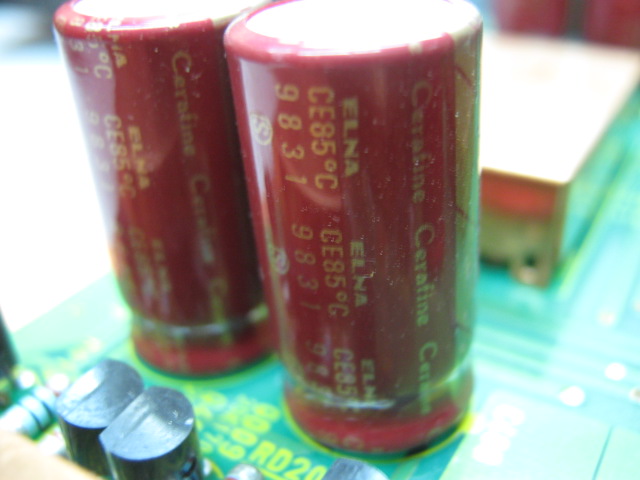

-Các tụ lọc cho tầng DAC này đều dùng tụ Elna cerafine , nói chung họ đầu tư cho cd-7 này cũng có thể coi là kỹ càng !

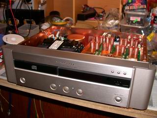

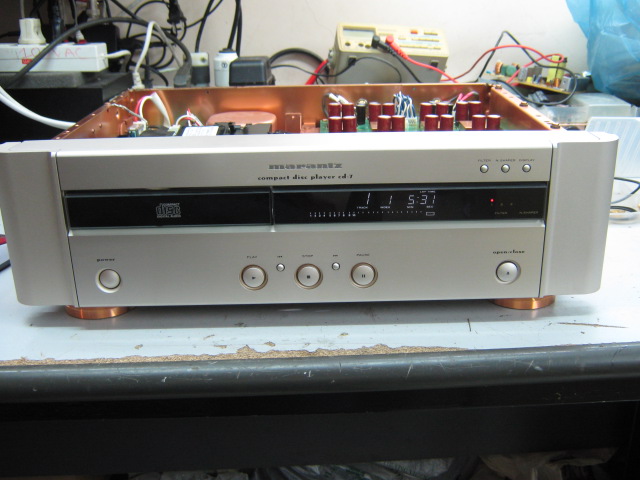

-Hình thức máy đẹp , size dày và chân voi tạo cho máy sự vững chắc và có tầm vóc cân đối với các phối ghép ! CD-7 theo em nghĩ đáng sưu tập trong hệ thống âm thanh !

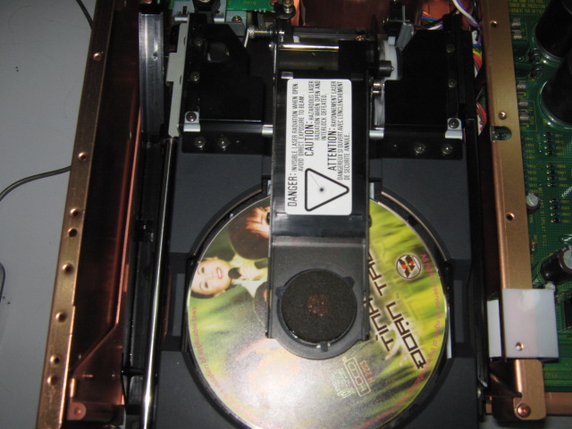

Em xin nói thêm về phần cơ của em này : thực ra đây là loại cơ rất tốt nhưng nó vẫn gặp phải một vài vấn đề đặc trưng cho dòng cơ này : hộc đĩa lúc ra lúc vào lựng khựng , do cơ thiết kế có các gear dùng để đóng các switch nên cần dây cu-roa dầy dặn , chịu lực tốt , mất mấy ngày tìm kiếm đào xới mà không có ngoài chợ , em đành cầu viện đến mấy nơi quen biết nhưng đều vấp phải vấn đề ít khi quan tâm : đều không order dây cu-roa để phục vụ vấn đề sửa chữa ( em thì cứ có model CDP nào mới về là lục tìm parts dây cu-roa đặt luôn dự trữ ) , khổ thay dây xịn của em cũng ko vừa , mẽo với nhựt bổn không thích nhau , đành phải tự thân vận động . Đặc điểm của cơ này không mấy khi sai lệch vì gear to và đơn giản , nên chỉ cần thay dây cu roa chịu lực tốt là em nó đưa ra tra vào rất nhẹ nhàng êm ái , nếu có tra dầu cũng chỉ tìm đúng điểm chuyển động tra , không nên tra lung tung kẻo dầu nó bắn ra nhoe nhoét làm ảnh hưởng thêm đến vận chuyển của cơ .!. Nói chung em này có thể trở thành một DAC riêng biệt vì ngõ sau có trang bị 4 ngõ vào digital cho optical và coxial , 3 mạch filter , có switch cho 16 bit và 20 bit !
viewtopic.php?f=7&t=9559 Bác lại làm em nhớ một thời Marantz của em. CD7 là chi tiết và hay tuyệt vời rồi bác ơi. Chức mừng bác, DAC của bác giống của em 9713 hi hi hay hơn những chip khác đó bác.
cái này bọc thêm đồng chống nhiễu hay thay hết tụ mới hả bác? Em cũng có còn CD hòm hòm vầy nên cũng tò mò ạ :wink:
Nếu là em thì em để nguyên original không mod gì nữa , để tiền đó nâng cấp cái khác , hoặc để bao giờ cerafine chảy nước thì thay một thể
Em đã có dịp được nghe Marantz CD-7 của anh Lonelywolf trình diễn (nghe tại SG trước khi CD-7 được chuyển đi QN), chất âm rất truyền cảm. Em đang sở hữu Marantz CD-99 Limited sử dụng 2xTDA1541A loại 2 vương miện nhưng chỉ là TDA1541A S1 thôi. Hy vọng trong tương lai có dịp nâng cấp lên CD-7.
