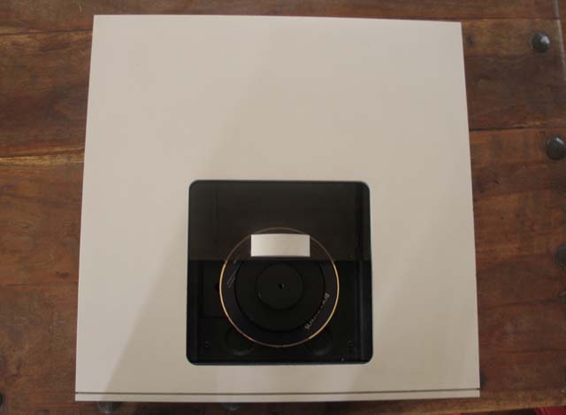

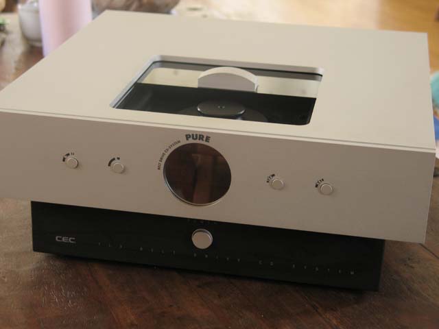

Em vừa mới thử con CEC TL3. Bác nào đã dùng hoặc nghe qua cho ý kiến về con này và tầm tiền của nó. Theo em: - Hình thức: anh chàng có khuôn mặt (phần cơ) điểm trai, góc cạnh và hiện đại. Tuy nhiên, hậu bộ (phần DAC) khẳng khiu khó nhìn, không cân xứng với điều thường nghĩ là vững như bàn thạch. Cả hai bộ phận tuy hai mà một dính liền nhau tạo khối ... không vững chắc. - Chất lượng: một điều em không hài lòng đó là chậm đọc với đĩa chép và đôi khi một số đĩa chép nó lại không đọc ấy chứ. Tội của anh chàng là vậy không biết đó là do đầu đọc yếu hay là bản thân cấu tạo cơ của nó các Bác cho ý kiến. Khi âm thanh phát lên, em nhận ra đầu tiên tiếng âm của nó hơi mỏng nhưng nghe một lúc thì phát hiện sự tinh tế của âm thanh, không lực và dày như các loại đầu cùng đẳng cấp nhưng có nét riêng của mình là sự trong trẻo, chân thật và chi tiết khác hẳn với dáng vẻ thiết kế. Tuy nhiên, theo em kết luận về mẫu mã và âm thanh của CD này không thuộc loại dòng ... xu nịnh người nghe và nhìn (em không biết dùng từ nào chính xác vì từ vựng em yếu mà!) Mời các Bác bình phẩm.
Về chất âm thì em kết con này, cảm nhận nghe đều sâu lắng chứ không ồn ào.Tuy nhiên hình thức thì như bác nói nhìn rất chướng. Mắt đọc CD thiết kế ngay cửa lấy đĩa nên dễ bụi và vô ý dễ chạm tay.
Em chờ mỏi mắt mà chẳng thấy cao thủ nào Review giúp em. Có lẽ con này hơi bị hiếm nên AE ít người biết đến. Theo thông tin em biết sơ lược, con này ra đời giữa thập niên 90, bộ cơ chạy dây cua-roa (hơi tương tự Jadis 02) nên phần cơ có thể nói là chạy rất êm. Mắt đọc lộ giữa cửa mở nên có thể dễ bị bụi bẩn, vì vậy khi không sử dụng nên để đĩa CD trong đĩa để tránh bụi một phần và thường xuyên phải vệ sinh đầu đọc. Về âm thanh, mời các BÁC .....

- Em chỉ ngại một điều, nó đọc chậm và đĩa chép một số không đọc được. Em không biết có phải là mắt đọc đã yếu rồi hay không? - Anh chàng hát như nghệ sĩ: du dương, thanh thoát và nhẹ nhàng, không gian sâu lắng nhưng không rộng mở. Các Bác xem anh chàng này có hợp được với dòng Jazz không nhỉ? Đó chỉ là nhận xét ban đầu, em chưa nghe nhiều vì chủ bán cho nghe nhiều thứ quá. Phải nhờ các cao thủ, các Bác cho ý kiến. Mời các Bác.

TL3 này phần cơ chạy belt. Thật tình mình test chưa kĩ. Ban đầu phát hiện tiếng của nó mỏng và sáng nhưng rất mộc và nhẹ nhàng, âm thanh gần analog hơn. Âm bass không sâu như các loại nhãn hiệu khác cùng tầm tiền. Tuy nhiên, chỉ phần mộc mạc của nó cũng làm một số người phải nhớ!
